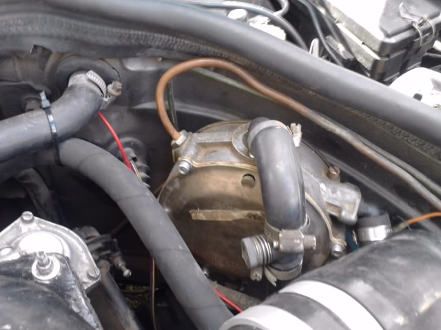

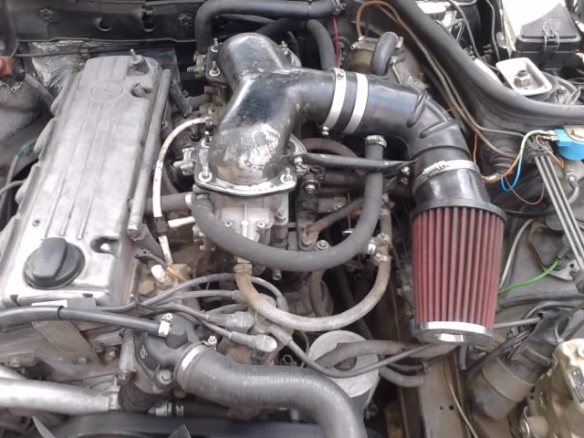

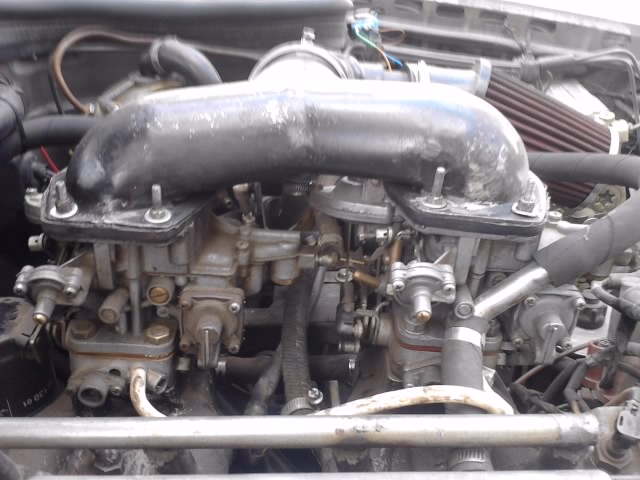

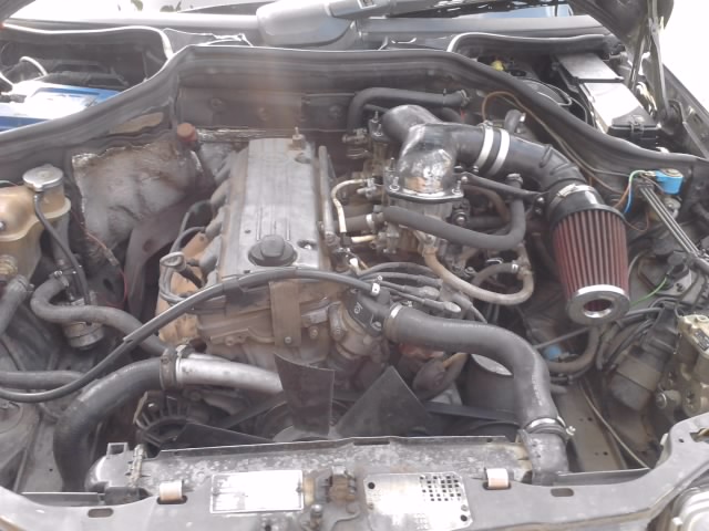

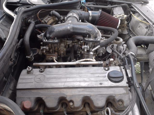

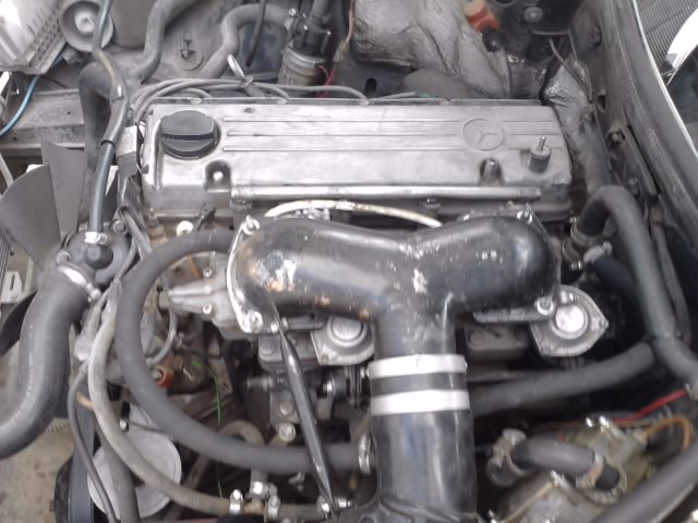

знакомый из моего бывшего 124го со 102м мотором 2.3 мех инжектором и АКПП сотворил вот это!!!лично я угарал.интересно мне мнение других

Ещё и с газом ) Вашпемана !
Однако если карбы сфазированы , будет жить . Однозначно . Вопрос только расхода и частоты ревизий )

И как это чудо едет?
Но воздушный фильтр могли бы приколхозить и более солидный, чем этот нулевик.

4 карба например кейхен от мото, с заслонками по 36мм, будут ехать так как на снилось ни в жизнь не одному 102му мотору с примитивным одновременным механическим впрыском или любым январем, а в режиме экономии может процентов на 15-20 меньше потреблять топлива, чем в стоке.
На фото два озона стоят каждый с двумя заслноками по 28мм, что по площади равно одной на 56мм и открываются они по очереди сначала первые две потом другая пара от разряжения в коллекторе. Значит хорошее наполнение с низу и отличное наполнение смеси на верху.
Ничего смешного, может не эстетично сделано но, ехать это должно очень хорошо. Забейте на газ. Все эти задумки давно на тазах опробованы и поверьте нормальный копеешный мотор с двумя солексами и горбатыми валами, порвет 2.2 м111, как тузик грелку.
