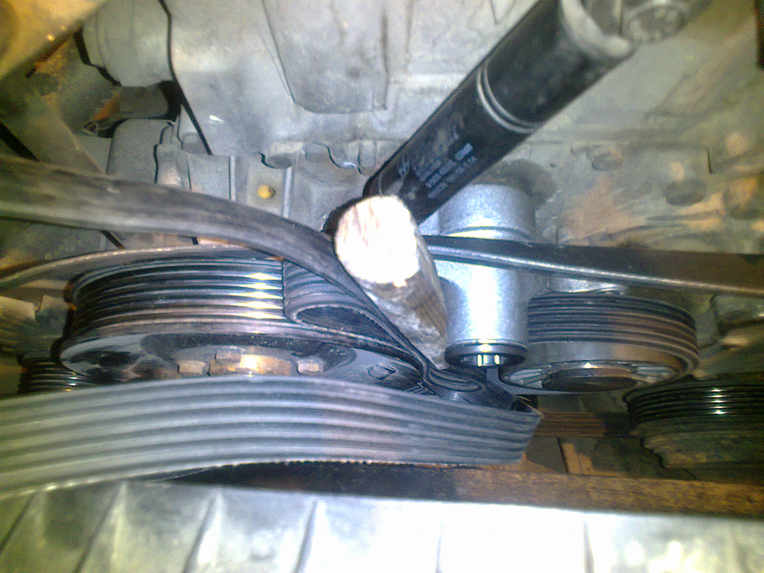

Самый гемор оказался снятие крыльчатки-карлсона (без нее не подлесть шестигранноком на 17) -прокручивается - ремень не может его удержать, как ни старался натянуть ремень. Потом решил снять ремень - болт натяжителя - снимаем пружину, ремень.
Задолбал меня этот пропеллер -час возился, и думал все. Нашел выход снял ролик чтобы не мешал, сложил ремень 3 слоя пропустил между шкифами помпы и коленвала и заточил дереянный клин и забил немного. И открутил.

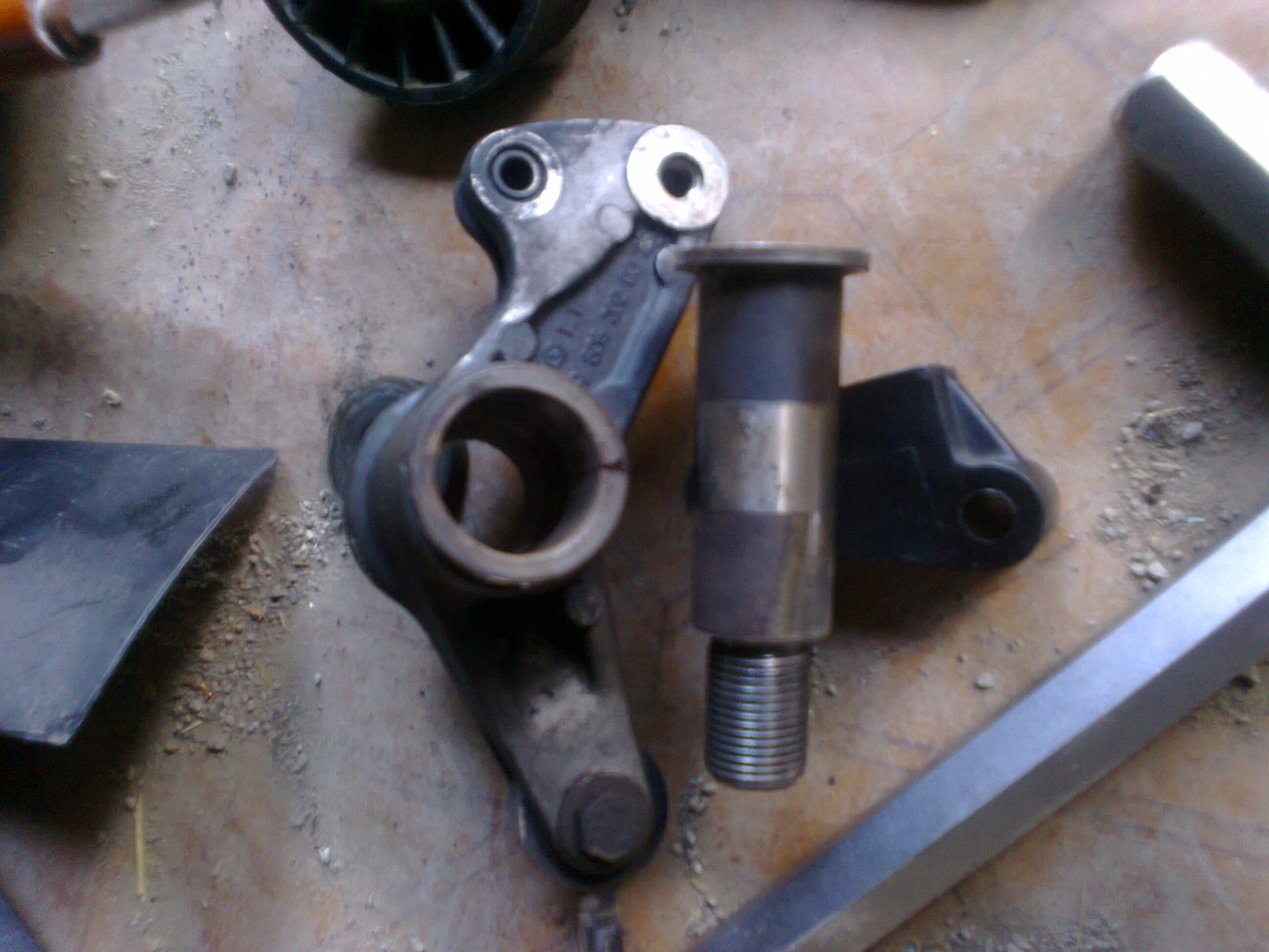

Затем снял кронштейн, на болте (ржавый немного)и на втулках бронзовых кажись - выработка и люфт большой в рабочем положении.
Подложил брозовую фольгу - на 2 оборота зашла туго смазал.
Заменил ролик на новый, старый оказался отличным, только верх стерся конусом.
Задолбал меня этот пропеллер -час возился, и думал все. Нашел выход снял натяжной ролик чтобы не мешал, сложил ремень 3 слоя пропустил между шкифом помпы и кронштейном и заточил дереянный клин и снизу забил немного. И открутил.
Заказал новый кронштейн с болтом 9500тг - пришел, фтулки внутри алюминиевые.
Смазал и Заменил кронштейн.
Пропеллер закручивал также (см фото), но клин с другой стороны.
Ремень поставил правильно.

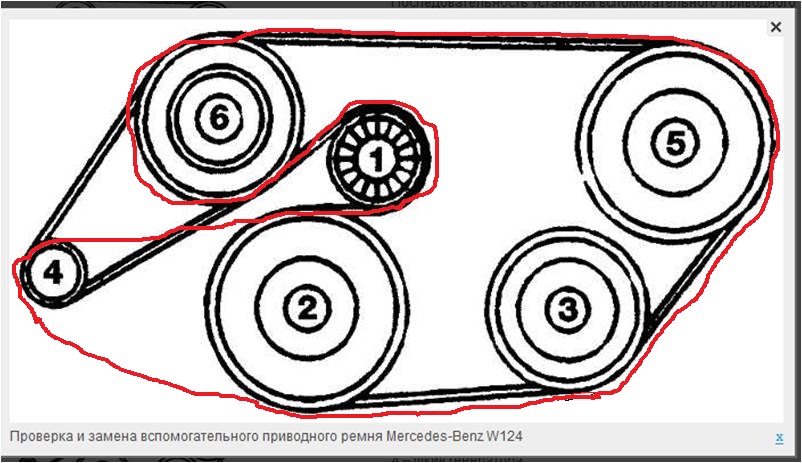

На фото не правильная установка- выделена красным! Из-за этого ремень свистел, и температура поднималась на больших оборотах т.е. просто шкиф коленвала буксовал прокручивался.
