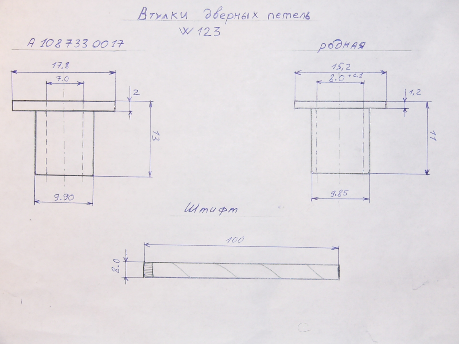

Втулки на передние и задние петли одинаковые, номер A1087330017 16шт. Заказывал штифты и втулки, так внутренний диаметр втулки более чем на 1мм меньше диаметра штифта. Сначала подумал, что были изменения в петлях, так как машина у меня ранняя, но штифты то одинаковые? Ну делать нечего, намотал шкурку на сверло и дрелью расточил втулки, до зазора в 10 соток.
Если нужны размеры старых втулок, могу чертежик нарисовать в выходные.
ну если не сложно...
а какой люфт допустим в петлях, я вот шупом померил на передней двери, верхняя 0,25 нижняя 0,1, на запасной двери нижняя 0,09, пока перекинул нижнюю петлю вместо моей верхней, ходят туго, наощупь люфта нет, надо бы смазать, какую смазку туда запихнуть и как это получше сделать не имея пресс масленки с конусным наконечником

Нарисовал чертеж, для сравнения новой заказной втулки и родной. Штифт новый немного меньше по длине, чем родной. Зазор во втулках, думаю 5-10 соток вполне достаточно. Видно, что внутренние размеры втулок различны, а диаметр штифта не менялся, и никакая развертка здесь не поможет, я не могу понять этот ребус. :confused:
