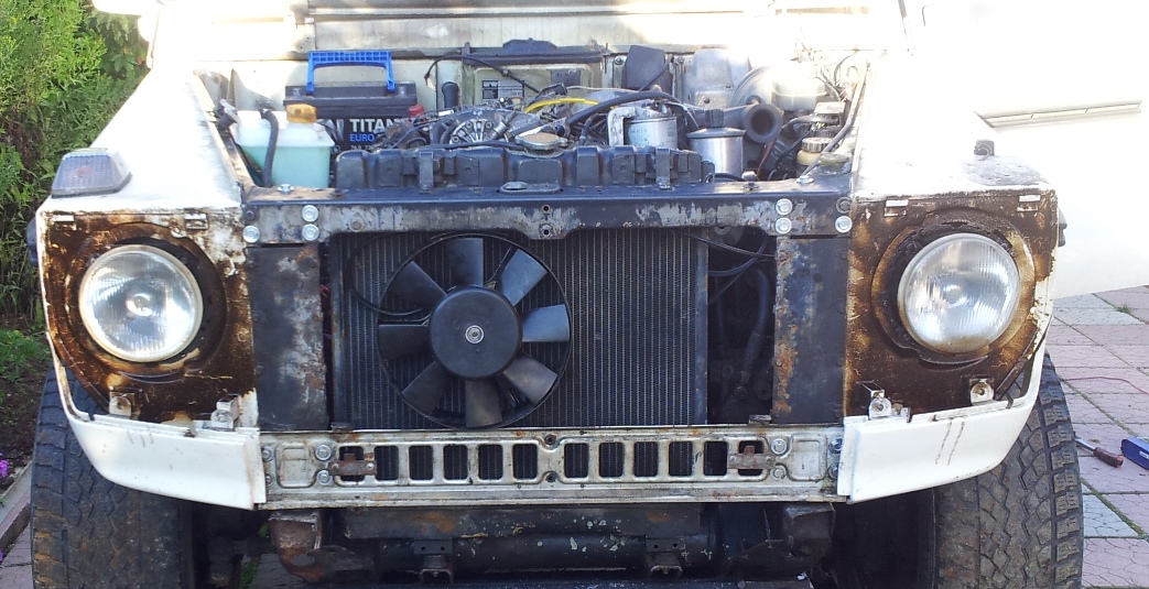

Клубни, добрый день!
Прошу не кидать помидорами за колхоз.
Установил вместо мотора M110, двигатель OM 603, а радиатор оставил старый.
Вопрос - справится ли радиатор от М110 с охлаждением OМ603.
И еще перепробовал множество вентиляторов, ни чего не лезет, кроме ГАЗелевского, он на фото. Как вы думаете его хватит на охлаждение или второй нужно ставить.
PS: В газели он один.

Какой зачетный Гелик, не могу устоять и не попросить больше фоток этого красавца.
Там раньше стоял вентилятор на ременном приводе? Или электро? Я бы сдвинул этот чуть левее и поставил еще один вентилятор, ну или восстановил штатную систему.
Фотки обязательно выложу, когда будет, что показать. Пока рама, кузов и мотор.
Купил я его уколхоженым напрочь, потому "родной" вентилятор стоял от шевинивы, но теперь между мотором и радиатором места не остается ни на какой вентилятор. Потому и приходится изобретать.
от нее двойной (который перед радиатором стоит, "толкающий")должен влезть по размерам

Второй вентилятор прямо таки просится. Можно даже последовательное подключение замутить.

Если 603 турбо,не хватит однозначно.Оригинальные, и те греются если система не в идеале.
Не турбо, но понял. Попробую поездить с одним, будет греться, буду ставить второй и подключать наверно последовательно.

Вентилятор охлаждения W124. Включение можно сделать раздельно. И даже вручную.
Цена
Между мотором и радиатором расстояние - 4 см.
Между радиатором и нижней балкой экрана расстояние - 5 см.
Такой вентилятор не влезет ни спереди ни сзади.
Единственный способ воткнуть вентилятор, это воткнуть его между балками экрана, как на рисунке.
Искал такой от мерсов, но ничего не нашел.

В этот кузов ставился 603 мотор и на нём вентилятор стоял штатно где положенно.
