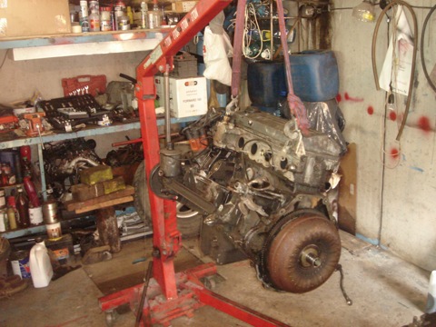

Упирался нехотел вылезать но мы его победили)
бублик надо было оставить на кпп (открутить от маховика)

#11 ОФФЛАЙН   Демьян
Демьян
  • Cообщений: 751
  • Город:34rus
    пешеход
Отправлено 20 August 2012 - 20:30
мотор был на механике
для своей кпп ищи маховик, или механику под дизель
в чем отличие
с виду - дизельный без красного сектора
