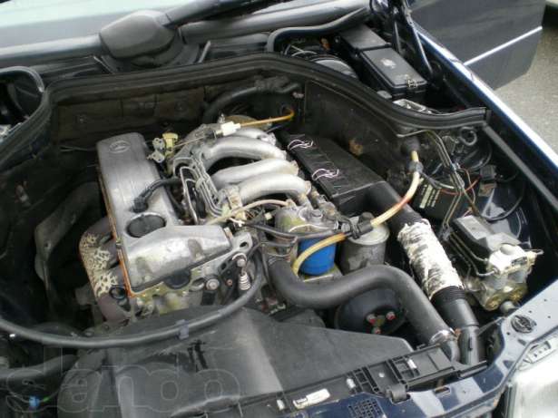

Что за мотор на 124 2л дизель 75 лс, как по надежности?
Какой это мотор на 124?

надёжный,но самый слабенький из своей линеки..

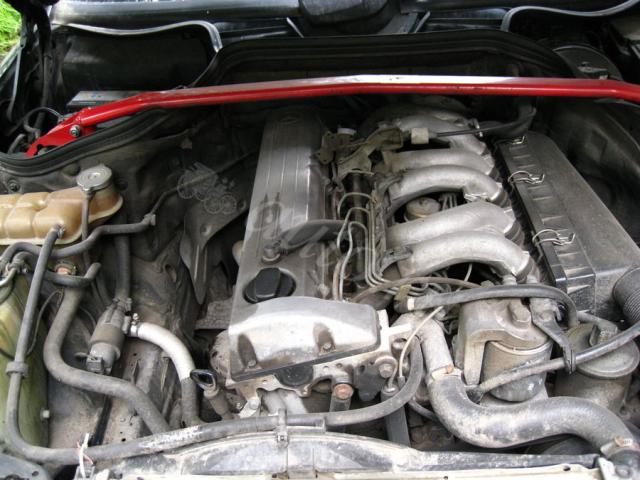

Что это за мотор в плане надежности(вроде 3.0л дизель 136 сил)? По фото можно что-нибудь сказать о его состоянии(типа масло или еще чего сочится откуда не должно и т.д)?

По фото видно, что трубка сапуна просится на замену, это стандартная болячка дизелей. Не мешает заменить прокладку клапанной крышки и посмотреть на подтеки в районе прокладки ГБЦ. В целом 3,0 литровый мотор один из самых надежных из линейки диз двигателейЧто это за мотор в плане надежности(вроде 3.0л дизель 136 сил)? По фото можно что-нибудь сказать о его состоянии(типа масло или еще чего сочится откуда не должно и т.д)?
