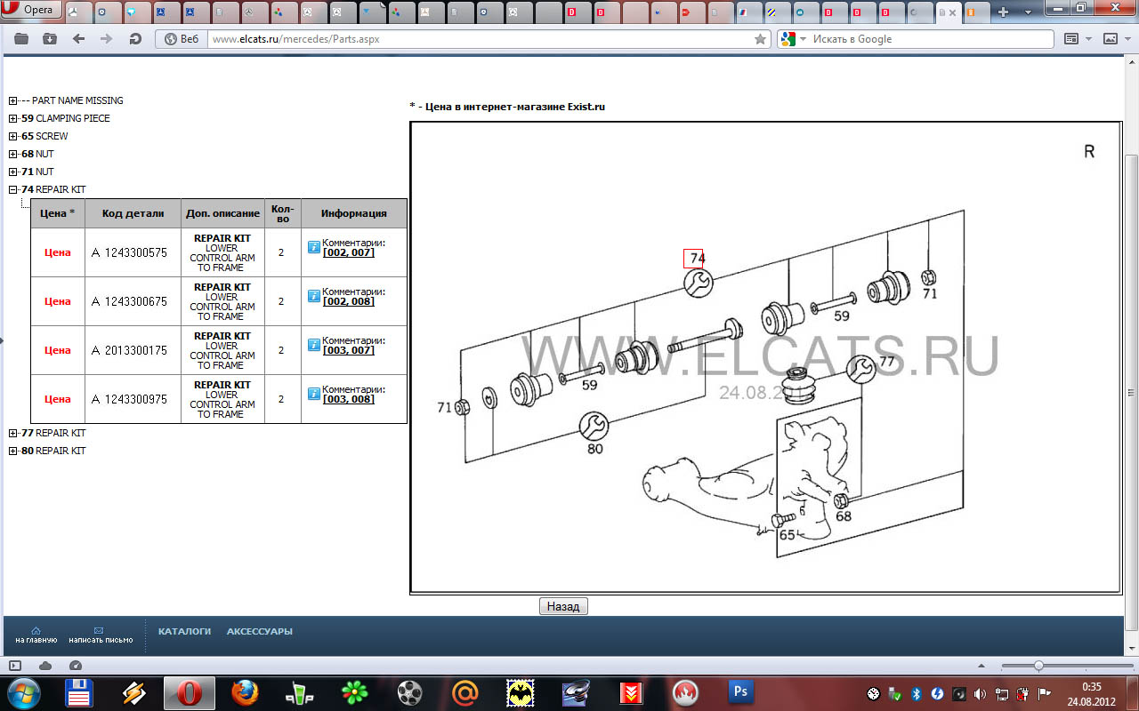

вот необходимая тебе информация из экзиста, тебе нужны сайлентблоки номер 74 - 2 комплекта и номер 80 - 4 шт это болты с гайками, так как они могут закиснуть и их просто будут пилить,у самого в планах в ближайшее время перебирать подвеску
спасибо, странно что нотификация об ответе мне на почту не пришла =(
сайчас качаю мерсовые каталоги(EPC и WIS) буду разбираться

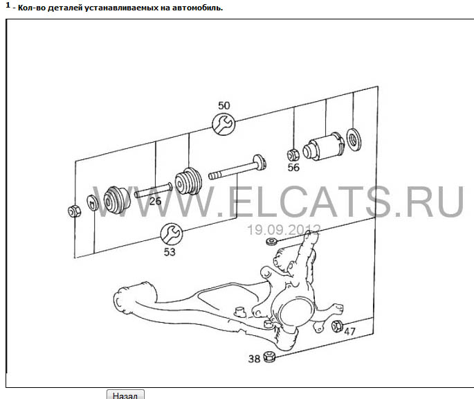

вот у меня возник вопрос, это все номера для обычного мерса, а пойдут ли они для 4матика? а то для него другие номера и аналогов нет =( заодно, подойдут ли шаровые с обыного мерса?
я не во всем разбираюсь еще, но судя по.. разница есть
