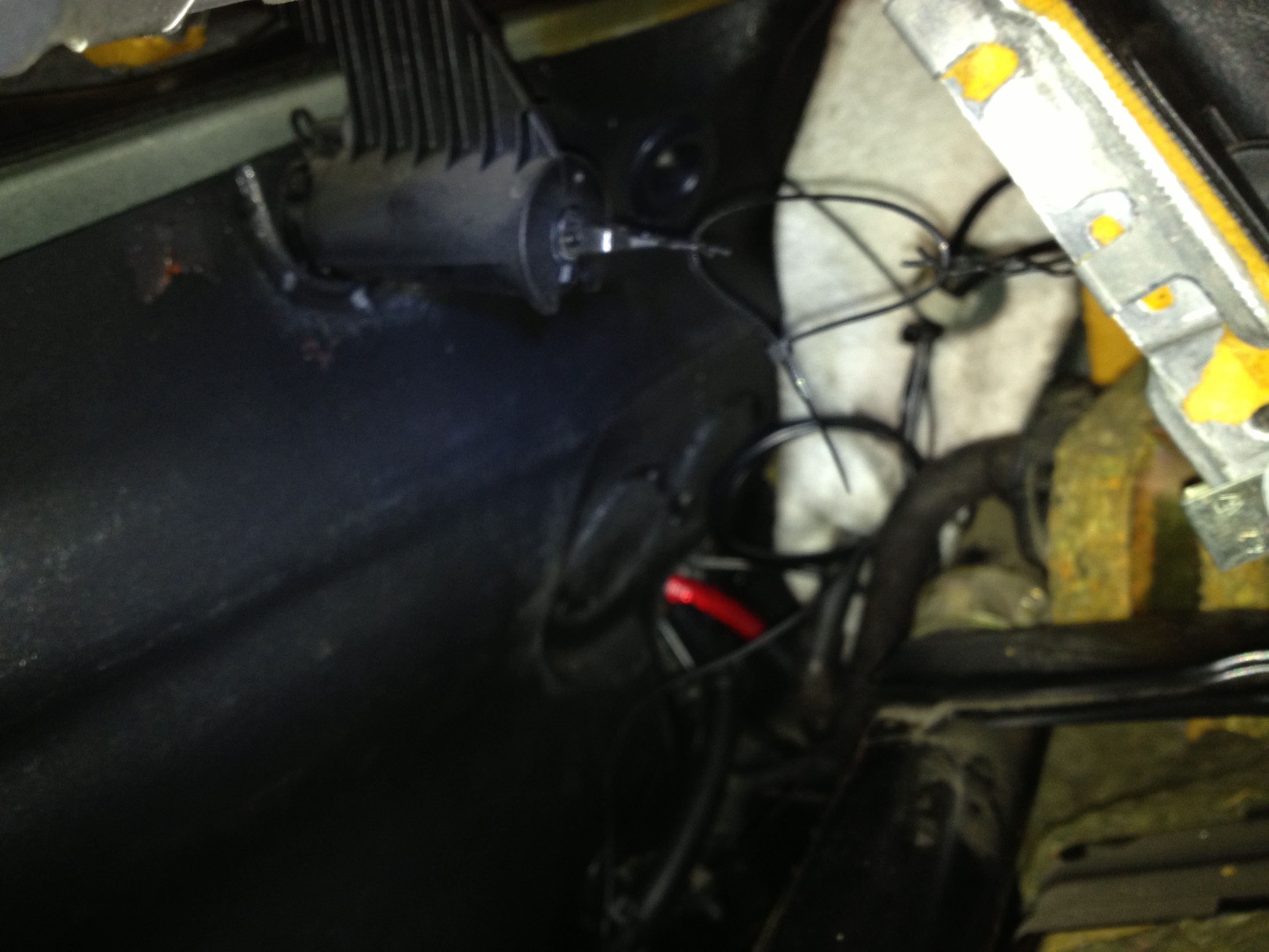

Разобрал бардачек:на правой петле(верхней пластмасовой) висит этот демфер..висит его там сантиметров 7...стальное внизу оборвано...Вопрос как он работает? и за что и как, где крепится его другая часть? :confused:
Вот этот демпфер-амортизатор. Открываешь бардачёк, вынимаешь пистоны крепления сверху- четыре, снизу- три шт., откручиваешь петлю- застёжку сверху на двух винтах, вытаскиваешь сам бардачек, снимаешь плафон освещения внутри бардачка, отсоединяешь клемму от плафона, откладываешь сам ящик в сторону, смотришь по направлению движения правой направяющей и находишь вот такой амортизатор- демпфер. соединяешь обрыв хомутом, проволочкой, или чем-то подобным и будет щастье! У меня тоже порвано гибкое соединение. Вышел из положения соединив место обрыва обычным хомутом. Всё работает. Удачи!

Скажыте, а такой демпфер на всех машинах шол?
если нет, то как он к кузову крепится?
на фото выше не очень понятно что где(

Я вместо подушки, поставил бардочок, поетому
у меня етой штуки и быть не могло......А демпфер сам получаится
к кузову крепится или к торпеде где то внутри?
к кузову вроде, под торпедой

Почитал темку, решил у себя посмотреть. Точно есть такая штука, крепится к кузову , почемуто была отсоеденина от бардачка . Прицепил - все ОК.

демпфер крепится к торпеде, из строя выходит вот эта деталь A 124 689 00 21
стоит на всех 124 где есть бардачек
