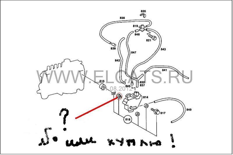

вопрос к haligali123, вроде как по тебе Акпп 1 серии, нужна штуковина видимо без неё и не получаеться настроить автомат :confused: ...может иметься в запасах??
w123 240D (616.912) 1984г. АКПП 722.116
Я так понимаю это на дизель?
Увы. дизельными мерсиками не занимаюсь, только бензинка, а те которые были, уже ничего от них не осталось.
АКПП 1-й серии так-же по наличию отсутствуют, разве что только почти с десяток 3-й серии есть.

эх...понятно, да..616 дизель решили переоборудовать на автомат, а всё начиналось с банальной замены сцепления и началось.... :rolleyes:

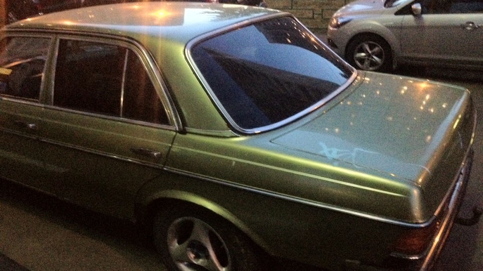

ЗЫ: Ты у кого забрал сей авто в Казани? Случаем не у Алексея? просто чем-то навеяло знакомым, он делал капиталку якобы ДВС и что-то с кузовом. но ни разу я его авто тама не видел, постоянно жила в сервисе.
[/quote]
вроде Леша звали прежнего хозяина, мурзик цвета зеленого, вроде из Самары в 2007г. капиталка делалась и кузов- все верно...
вот на фото похржий цвет-
