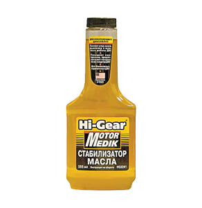

Когда-то отъездил на таком сочетании года два. Без проблем.
Присадку добавлять лучше только в новое масло. Причём в уже разогретый мотор.
Желательно измерить компрессию до и после, хотя бы первых 500 км.
В данном случае можно перейти на самое дешёвое из рекомендованных масел
Моторное масло ELF COMPETITON ST 10W-40
и добавить в него HG2241 Стабилизатор вязкости масла.
Антидымная присадка.
Предназначена для стабилизации вязкости масла при высоких температурах и восстановления пакета присадок.
Подавляет образование нагара на стенках камеры сгорания, возникающего вследствие износа цилиндропоршневой группы и маслосъемных колпачков.
Стабилизируя вязкость масла при нагреве предотвращает падение давления в системе смазки.
Снижает угар масла, дымление и шумность работы двигателя, повышает компрессию, предотвращает избыточный прорыв газов в картер изношенных двигателей.
Отлично зарекомендовавшая себя классическая формула.
Особенно эффективна для двигателей с износом

Интересный совет. Инструкцию случаем не помнишь? Я уже на минералке езжу, подойдет эта присадка для нее? И еще, шланг наружу выводил?

Я говорю о принципиальной замене масла, а не добавлении присадки в твоё, тем более минералку. Это масло нормально едет в мороз.
Шланг лучше вывести нуружу. Картерные газы насыщены масляным туманом. Рано или поздно начинает замасливаться воздушный фильтр и он намного хуже пропускает воздух. Идёт перекос смеси. Кроме того начинают замасливаться свечи и сгорание смеси ещё больше ухудшается.
Данный вариант даст возможность эксплуатировать машину без дополнительно возникающих проблем и решать как дальше быть. Отверстие для ввода картерных газов в воздушный фильтр надо заглушить.

Я конечно попробую воспользоваться советом kit123, собственно присадку уже купил, терять то уже нечего, а вдруг получится его еще покатать :)
вот интересно КАК масло может зазор в сопряжении цилиндр-кольца изменить,
хотя если вызывает увеличение обьема резинок (на чуть) то резиновые маслосьемные колпачки могут плотней обжаться и как следствие масла во впуск меньше и как результат меньше дыма.
вопщем предлагаю все померить, фото дыма сделать.
потом после смены 500, 1000 км и перед капиталкой когда она будет что получилось.
