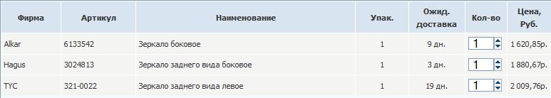

Смотрите фото.
Кто, что брал, и что посоветуете взять?

любое из приведённых - на сезон. через месяц начнёт облезать, через два уже будет плохо видно, а через три уже и смотреть туда будет бесполезно. так что если есть желание выбросить в помойку полторы-две тысячи, то можешь взять любое. если хочешь потратить эти деньги с умом и взять приличную вещь, то ищи нормальное б\у родное. за полтора-два рубля вполне реально найти не идеальное, но вполне приличное. реально хорошее стоит 2-2,5р.
Поддерживаю Алексея. Сам, оказавшись перед таким выбором, купил оригинальные б/у зеркальные элементы. Качество оригинала - на высоте, зеркалам 20 лет, но они как новые. И подогревы исправны. У дублей, насколько мне известно, быстро сгорают.

Да плюс ко всему может прийти "кусок говна",по другому не скажешь.Пытался заказать,в результате вернул обратно.
не "может", а гарантированно он и придёт...
чего можно желать за полторы штуки, когда родное стоит в десять(!!!) раз дороже.

спасибо ребята за советы, но кусок говна уже в дороге :slobber:
получу отпишусь, что пришло...
поставлю пока , все лучше чем моё.

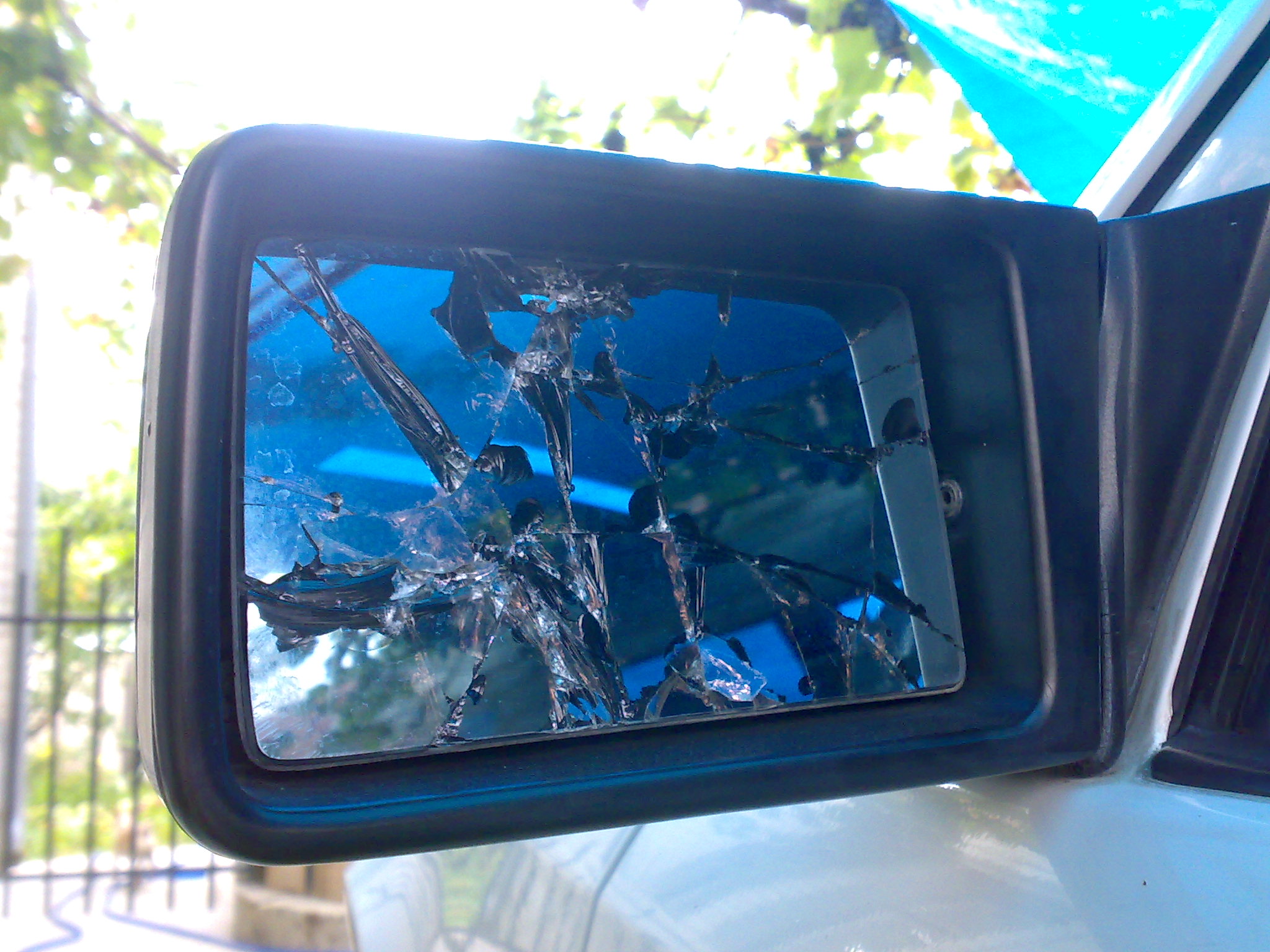

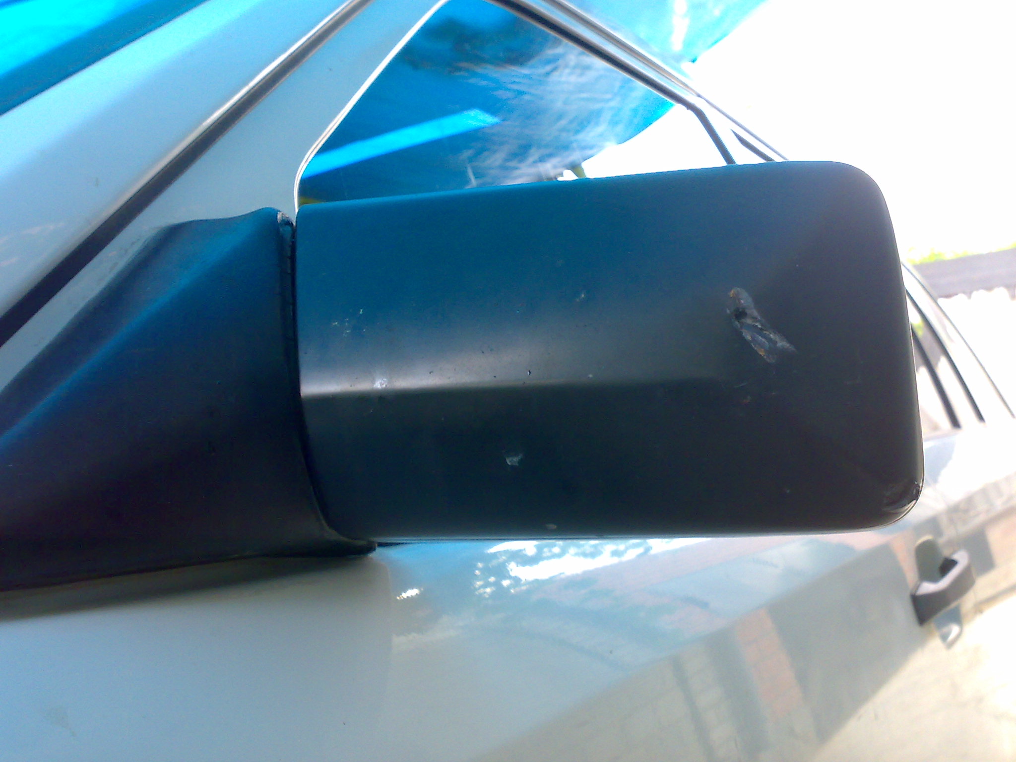

камушек от встречной прилетел граммов в 200 :bangheat: , зеркало залетело в салон через открытое окно и пролетело мимо носа))) повезло. :biggrin:

У меня была такая же проблема с зеркалом один в один. На экзисте заказал стеклышко( именно стеклышко) не элемент в сборе. Куски родного стекла удалил, вычистил пластиковую основу, вклеил стекляшку с экзиста(на ее обрптной стороне очень клейкий двухсторонний скотч). Езжу 3 месяца все отлично. Стоимость около 180 рублей, ждать пришлось неделю. Номер стеклышка 9501542. Там применимость написана только на 190, если что то на 124 такие же, я на 124 себе и поставил.
