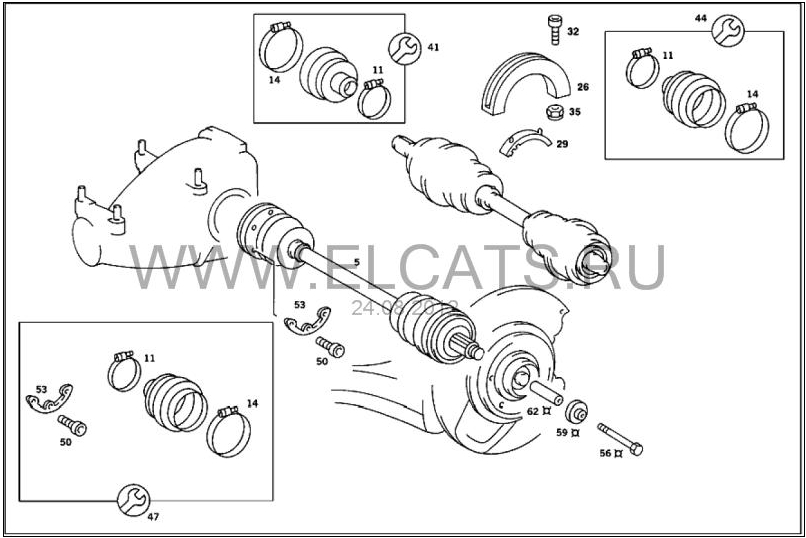

#8 ОФФЛАЙН   Дмитрий1967
Дмитрий1967
  • Cообщений: 1535
  • Город:Лен.область
    W126,S280
Отправлено 24 August 2012 - 14:40
Это не выхлоп. Это что-то либо с рычагом, либо колесом, либо самый печальный вариант привод. Но визуально уже 100 раз лазил вроде целое все.
№17! определить= наподъёмнике тяж.молоток, средний удар по покрышке изнутри наружу сзади авто,лев. прав.звук и вибрация будут отличатся, если сайлент. разбит
W126, S280, АКПП, 1980г.

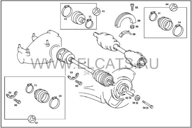

#13 ОФФЛАЙН   volgar
volgar
  • Cообщений: 114
  • Город:Мос.обл.,Пушкино
    W126, 380SE, 1987
Отправлено 24 August 2012 - 20:13
Попробуй перевернуть деталь №59(чтобы добраться, достаточно снять колесо), если поможет - закажи новые.
