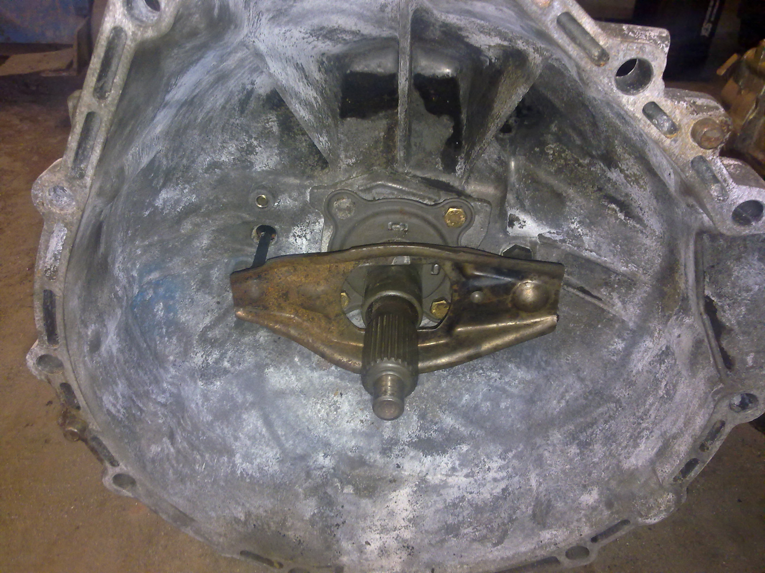

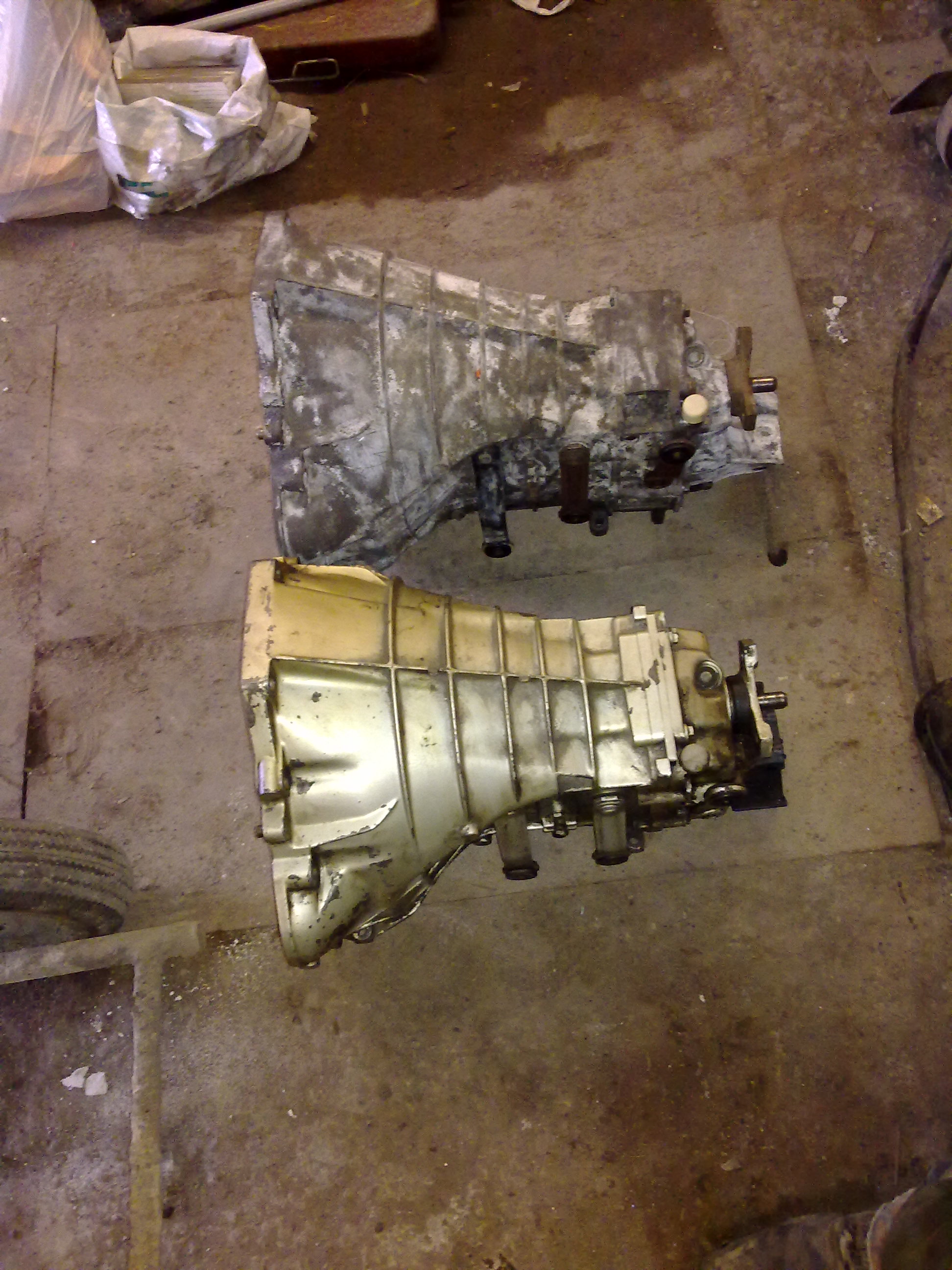

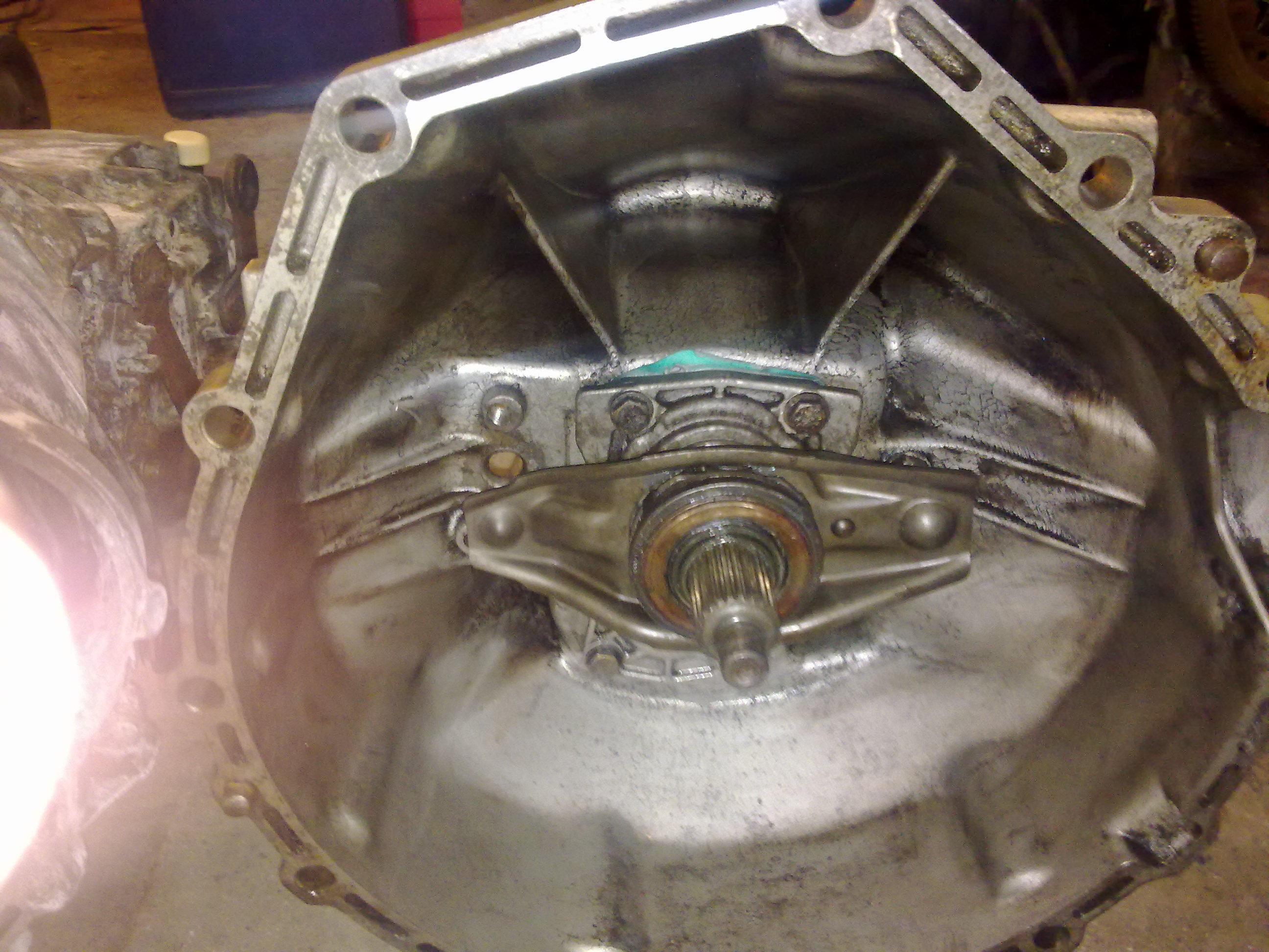

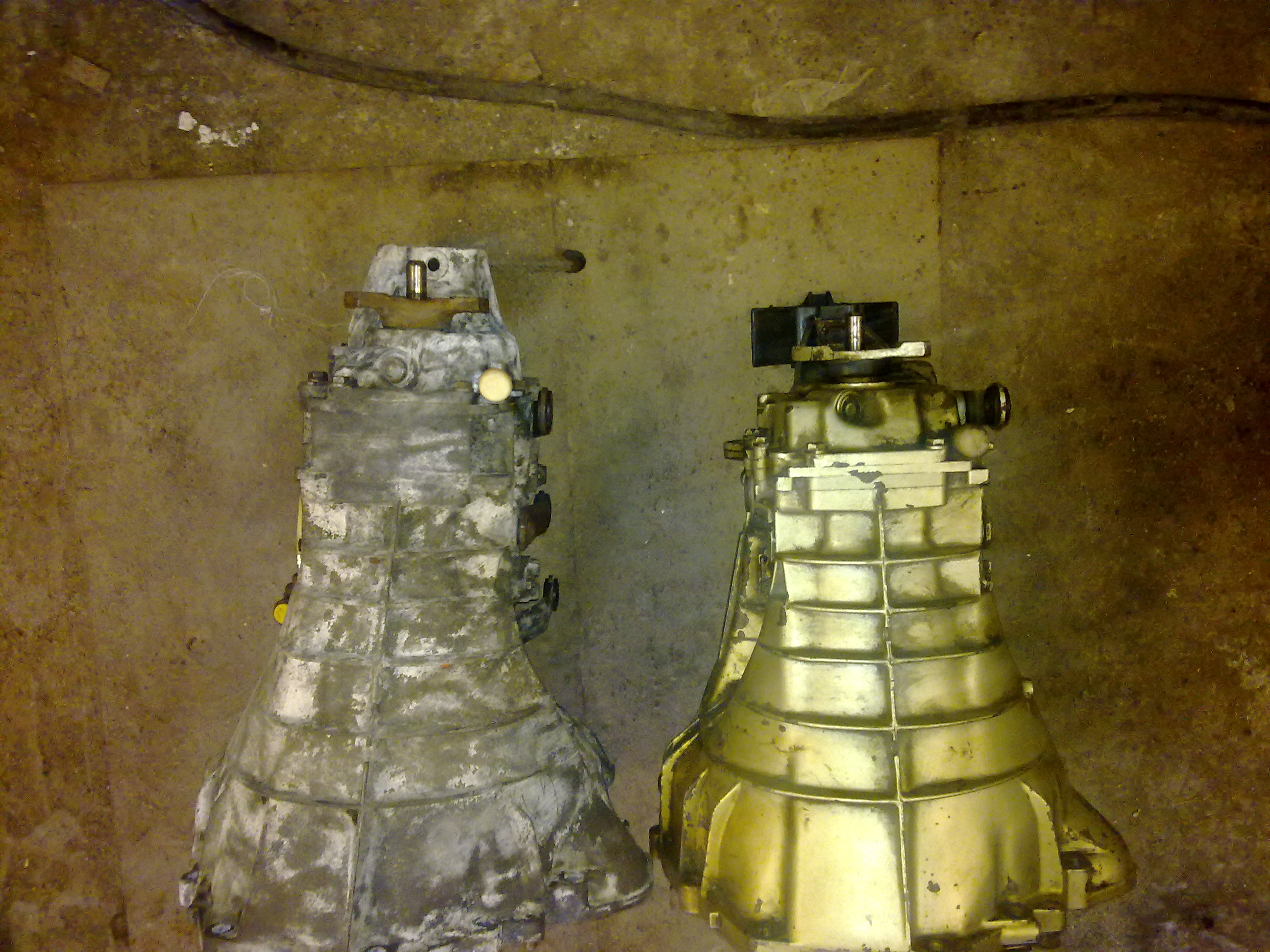

Купил в итоге SASHC 8560 в евроавто (корзина, новый фрикционный диск и выжимной)
Никогда такого сцепления у меня не было =)
Срабатывает в самом начале, с непривычки аж дергает, раньше в самом лучшем варианте было когда на 1/3 педаль отпустишь.
Выработка на маховике шупом померял 0,05-0,1. толщина нового фр.диска 10,75мм старого 9,5 долго ли старому осталось жить.
А всвязи с тем что уже давно собираюсь перейти на 5мкпп, вопрос подойдут ли тяги от 4ст к 5ст рычаги на тех же местах находятся сама коробка чуть подлинее 4ст-425мм, 5ст-465мм, рычаги подлинее на 1 см приблизительно.

рычаги кулисы станут нормально кардан придётся менять 4мкпп и 5мкпп разные
