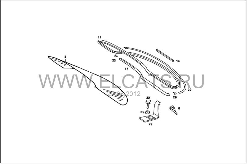

Кстати, у меня деталей №№ 29, 14 и 8 не было. Есть ли в них необходимость?
вот и я на драйве спрашивал, разводят руками мол х.з что за стопор))))
хотя каталог выдает его
