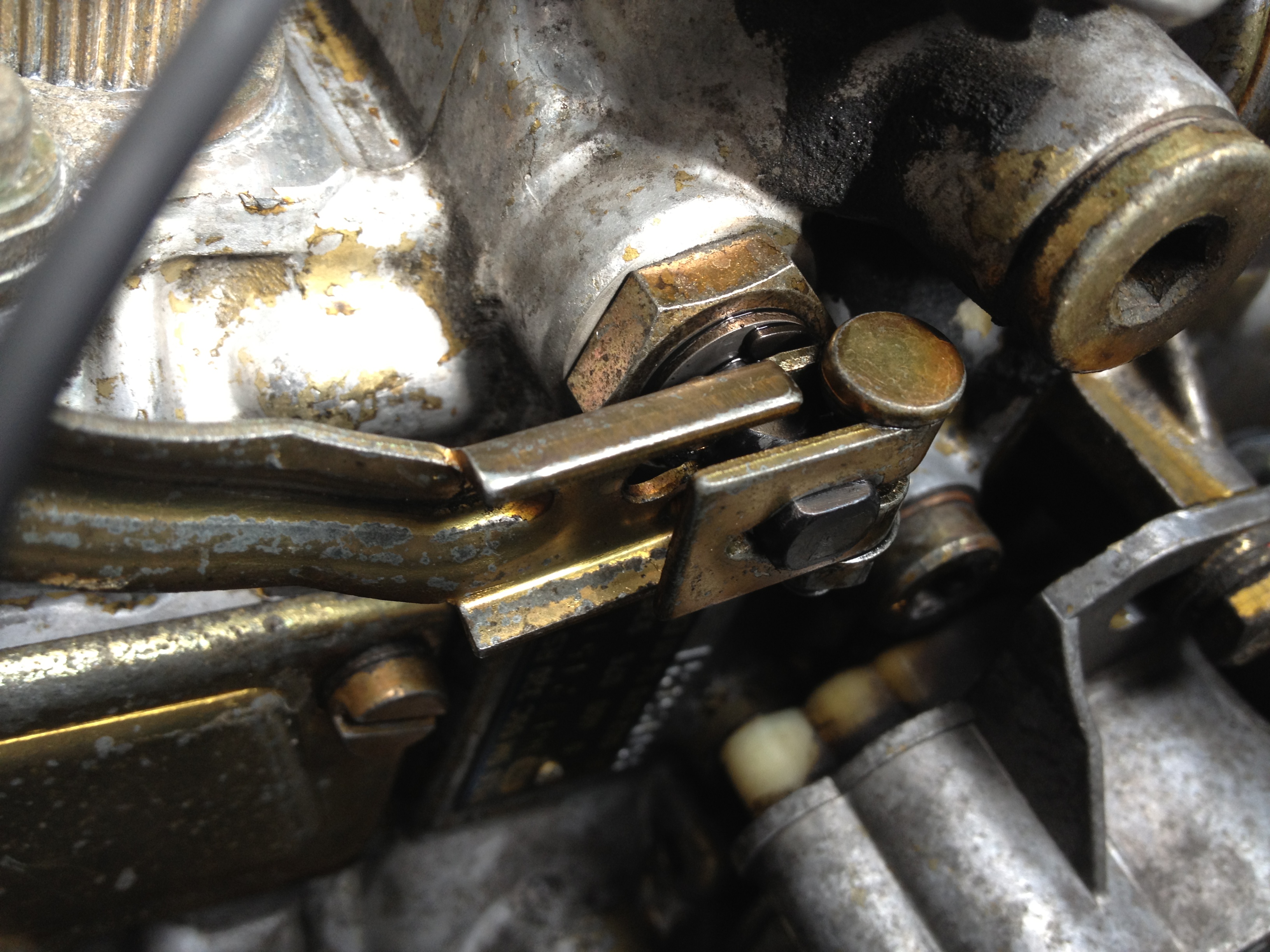

поменял все колечки на ТНВД стало сухо, а через пару дней начало тут сочиться(( помогите узнать номер прокладки или колечка, не могу найти...

резиновое кольцо 8Х12мм
снять рычаг, стопор, шайбу
заменить кольцо и собрать в обратном порядке
кольцо от рем наборов камаз, 4 года и сухо.....кидайте помидоры, сколхозил :mrgreen: ,

Что-то не так с тягами глушилки, мотор должен сразу глохнуть. Про какой шток идёт речь?

В трубках вакуум, клапан работает, лапка со словом СТОП падает... Но мотор не глушится, троить начинает( оборотов мало). Клапан этот я снимал и попадал штоком на котором лапка стоп, попадал на шток клапана, чтобы они работали вместе.. Такое чувство, что лапка не дожимает.. Но когда я ее нажимаю машина глушится через 10 сек., а не сразу :(

Значит не так поставил клапан.

короче машина работает... замок зажигания поворачиваю в положение выкл. , падают немного обороты, потом иду под капот и вижу флажок, который внизу... отсоединяю трубку от клапана - флажок наверх, присоединяю другую трубку и создаю ртом вакуум - флажок вниз.. т.е. клапан работает... но машина не глушится... потом пальцали давлю на флажок еще сильнее и машина глохнет но не сразу, а через секунд 10... как-будто салярка по-очереду в горшках заканчивается..

снял этот клапан... поставил снова, закрутил болты но не до конца... попробовал заглушить.. заглохла с ключа и просто нажатием.. делаю вывод, что попал не правильно когда ставил... :moderator:
