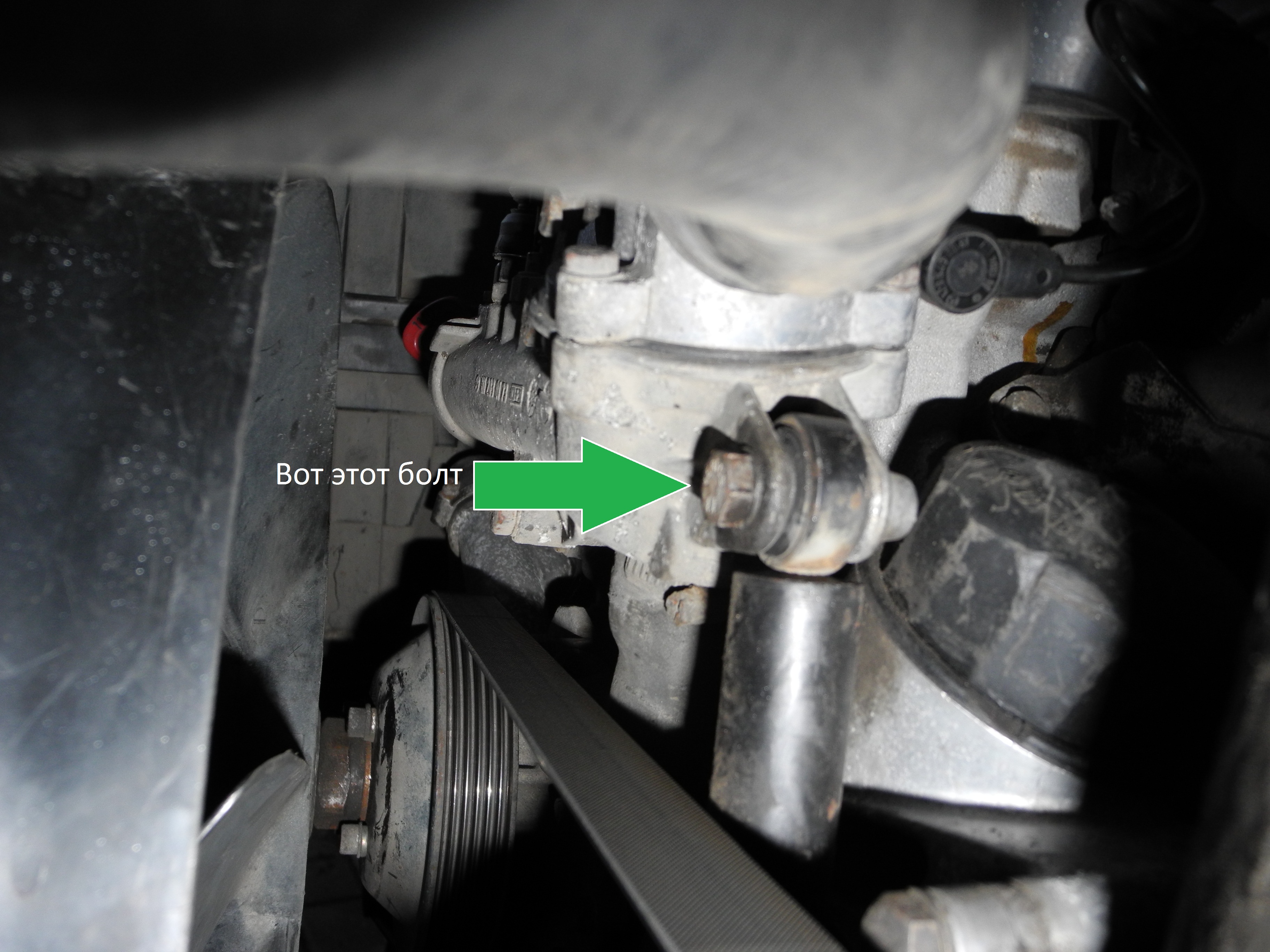

Мне удалось снять генератор, и потом натянуть ремень.
Оказалось всё достаточно просто.
Надо открутить болт который находится под термостатом (прямо перед масляным фильтром), к которому закреплен небольшой амортизатор, и вынуть его. Амортизатор опуститься, и ремень ослабится.
После берём ключ на 15 и накидываем на вал натяжного ролика, и в помощью него отводим ролик против часовой стрелки. И скидываем ремень с нужного нам агрегата.
После чего откручиваем болт с генератора и снимаем его. Правда У меня возникла небольшая проблема с этими болтами. Кто-то заменил нижний болт на болт меньшего диаметра и большие по длине, а на его конце зафигачил гайку, так что будьте внимательны на предмет таких переделок.
Установка идёт обратно снятию. После поднятия амортизатора на место ремень будет натянут.
Если что не так сделал, или можно сделать проще, подправьте меня.
Фотка первого болта на всякий случай.

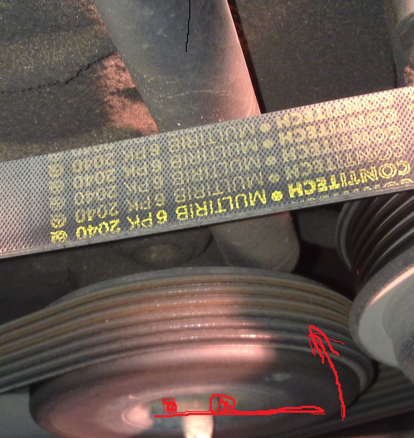

для снятия ремня достаточно этого
на оси "торкс", а на 15 - гайка ролика
и не надо
просто "нежно" поднимать ролик, если резко - гайка ролика открутится

Получается что я зря откручивал тот болт под термостатом, достаточно аккуратно повернуть ролик? Или я не совсем правильно понял?

Отправлено 10 September 2012 - 19:35
Да, плавно поднимаешь и сдергиваешь (удобно на помпе сверху) ремень.
одевать в "обратном" порядке
