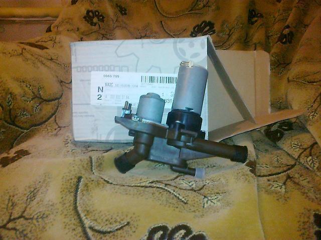

подскажите пожалуйста! то что непосредственно возле акумулятора ето что ? на зажигании трещит.....и ещё интересно где же ети яица находятся...хочется снять их и прочистить как читал тут на форуме......у меня вообщем проблема в том что грее ттёплый а не горячий воздух....
Не знаешь? :gigi:
Это они и есть..
трещать не должны! Должны щелкать при включении..

у меня такой стоит...разберал...там новьё всё.....но всёравно трещит....
