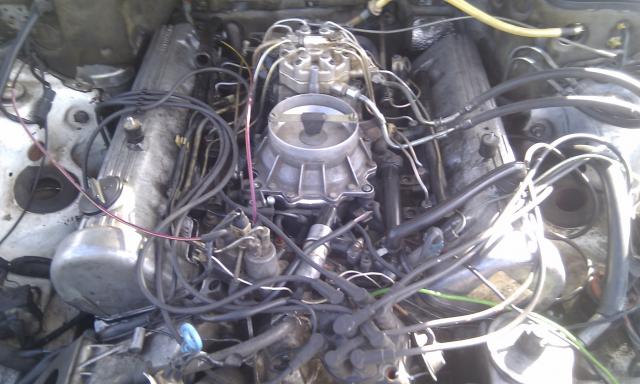

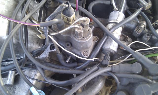

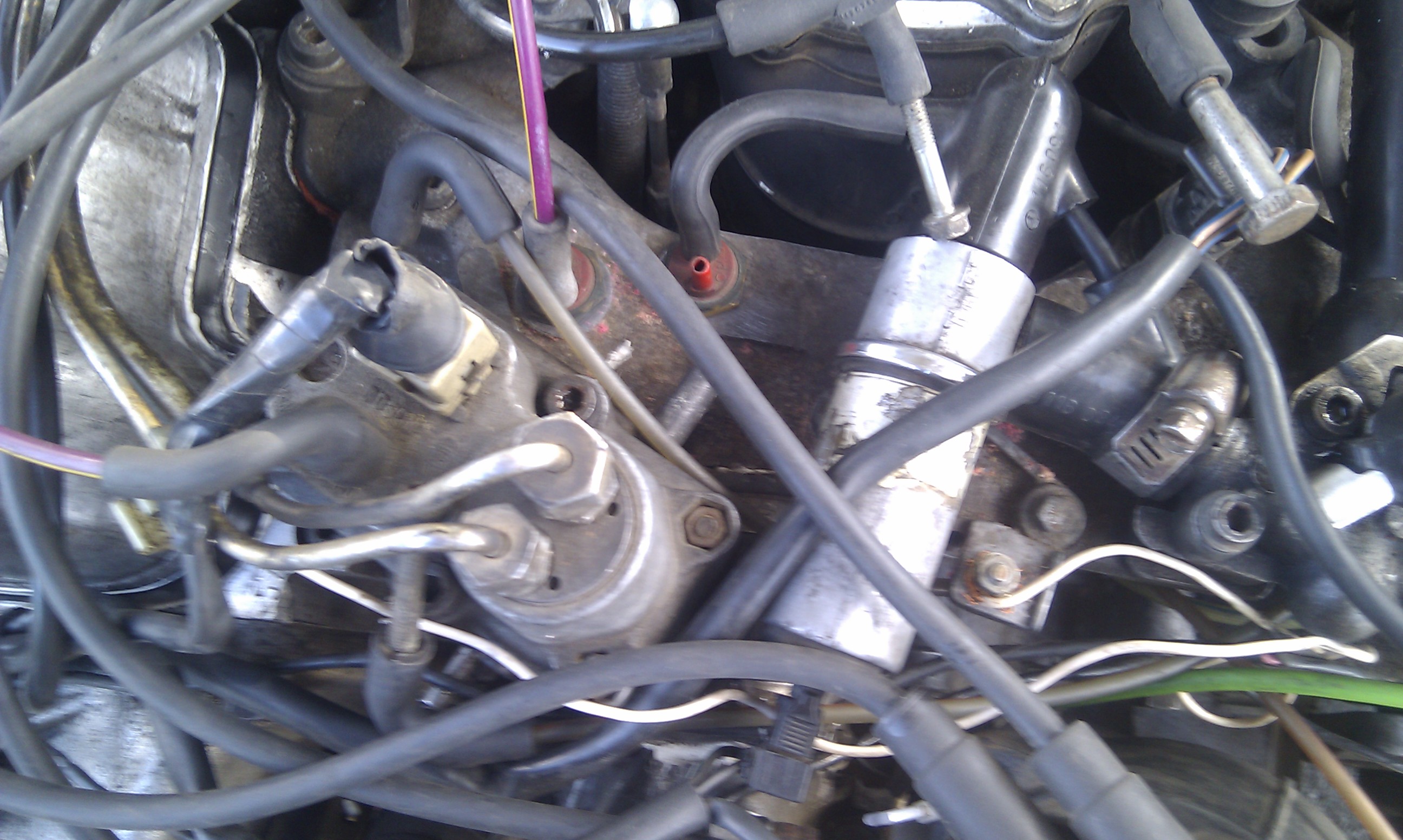

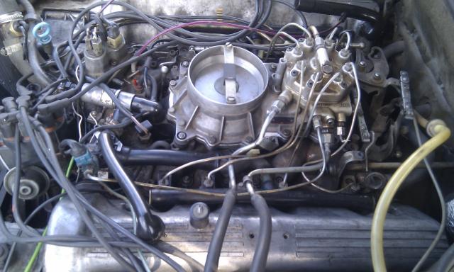

Добрый день.
Приобрел автомобиль SE500 кузов 126 88г.
Трубки вакуума сняты. Не знаю как собрать. Перечитывал форум, смотрел схемы, но так и не добился результата.
На данный момент работает только на холодную. При прогреве двигатель глохнет.
Выручаете.

Отправлено 27 August 2012 - 15:04
на холодную обороты высокие?
как глохнет бензонасос работает?
Насос в норме. На холодную примерно 1500

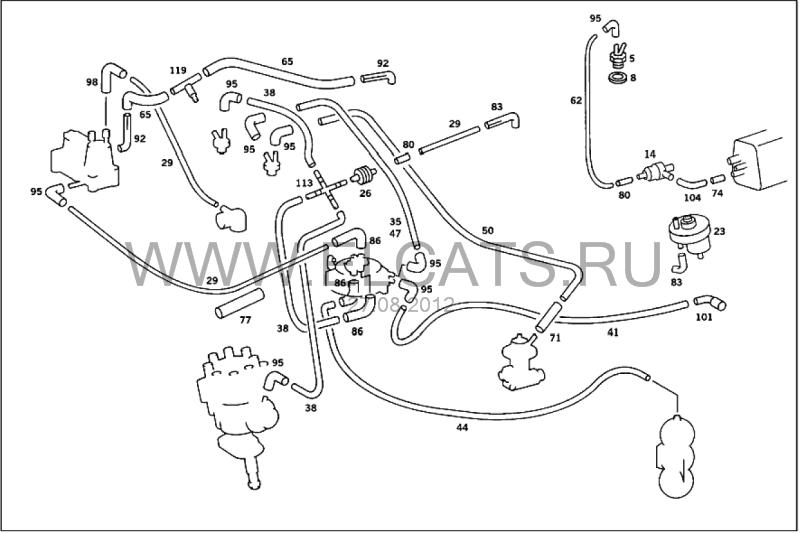

завтра подкину схему вакуума, потерпи малость, найдем ее

вот кое что есть

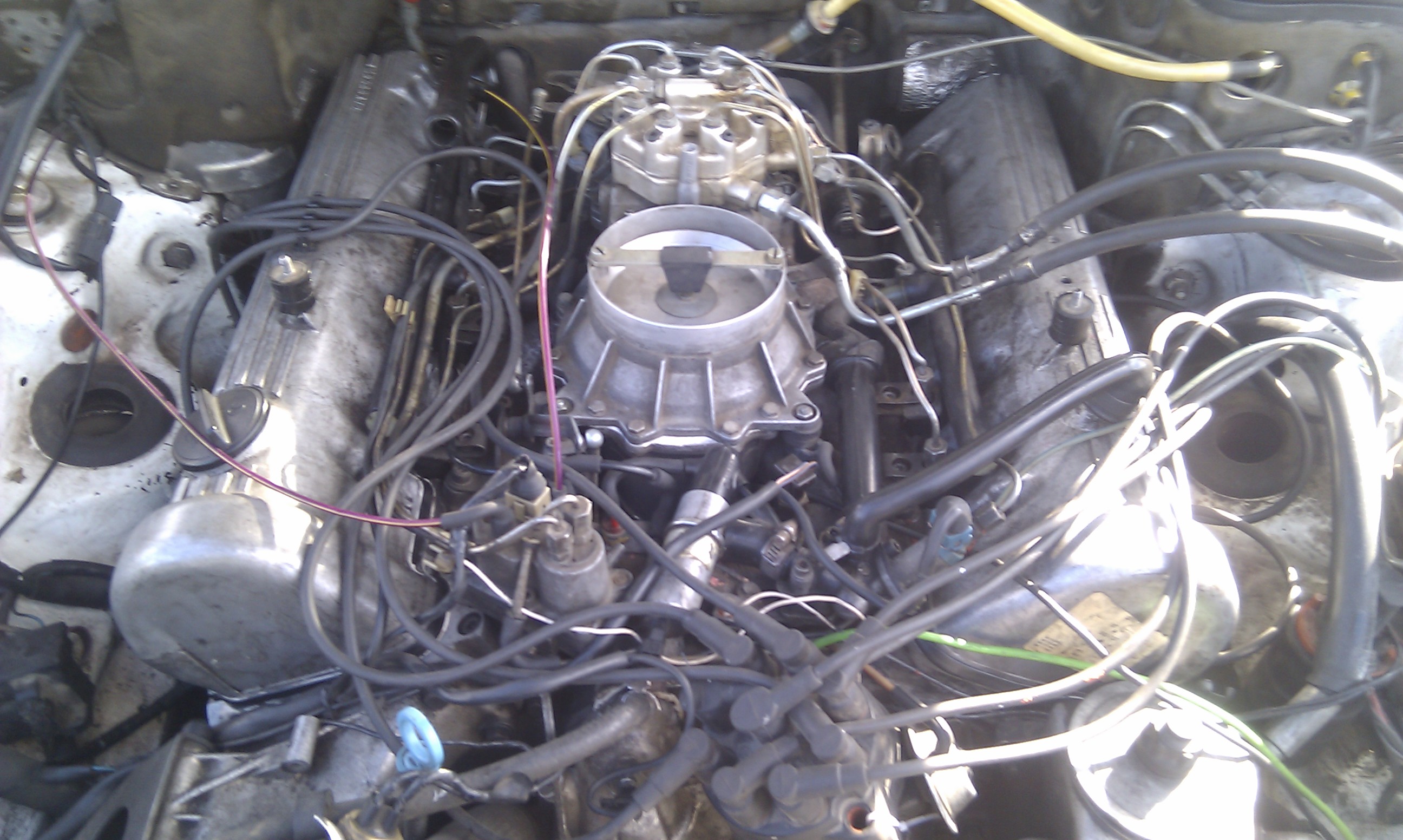

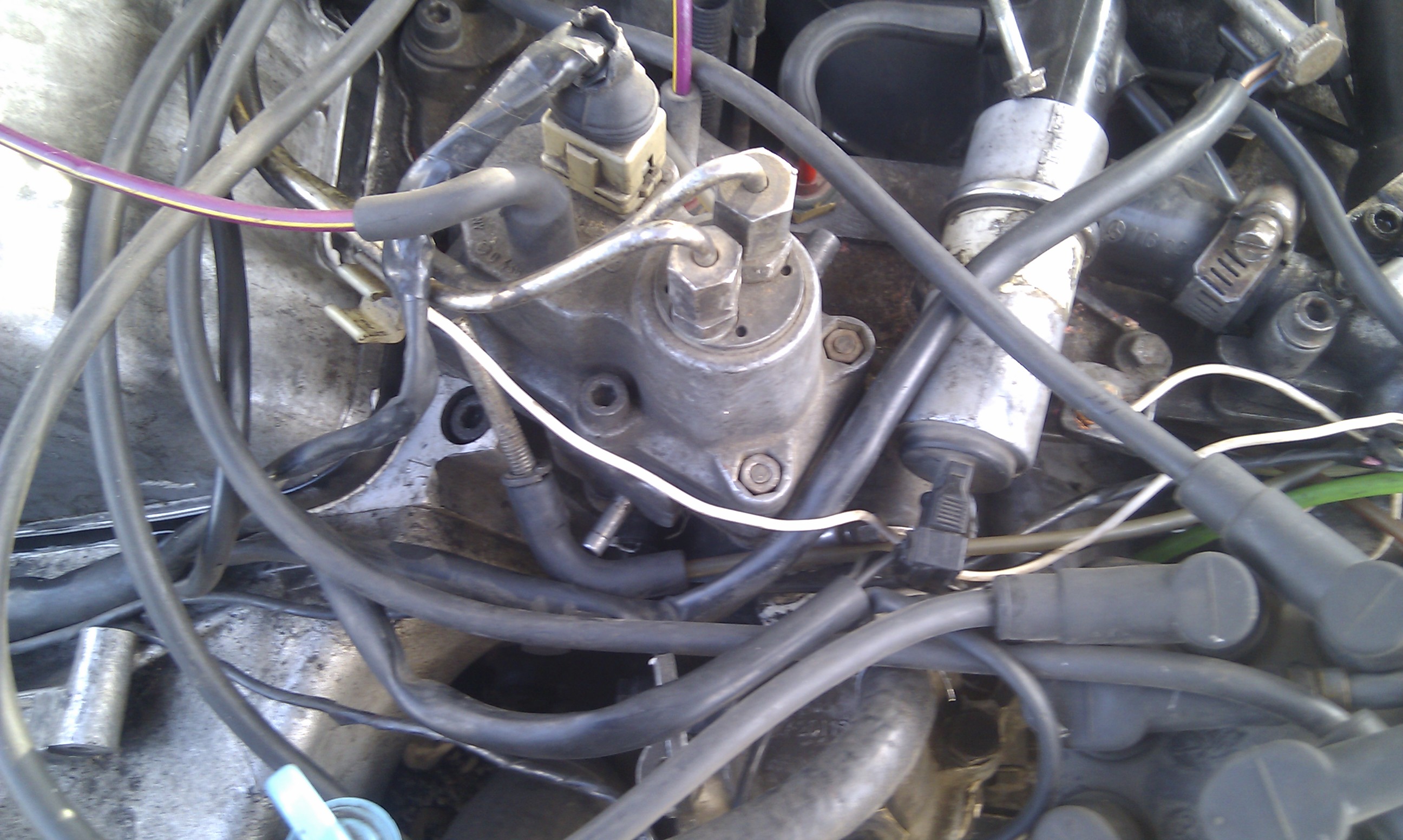

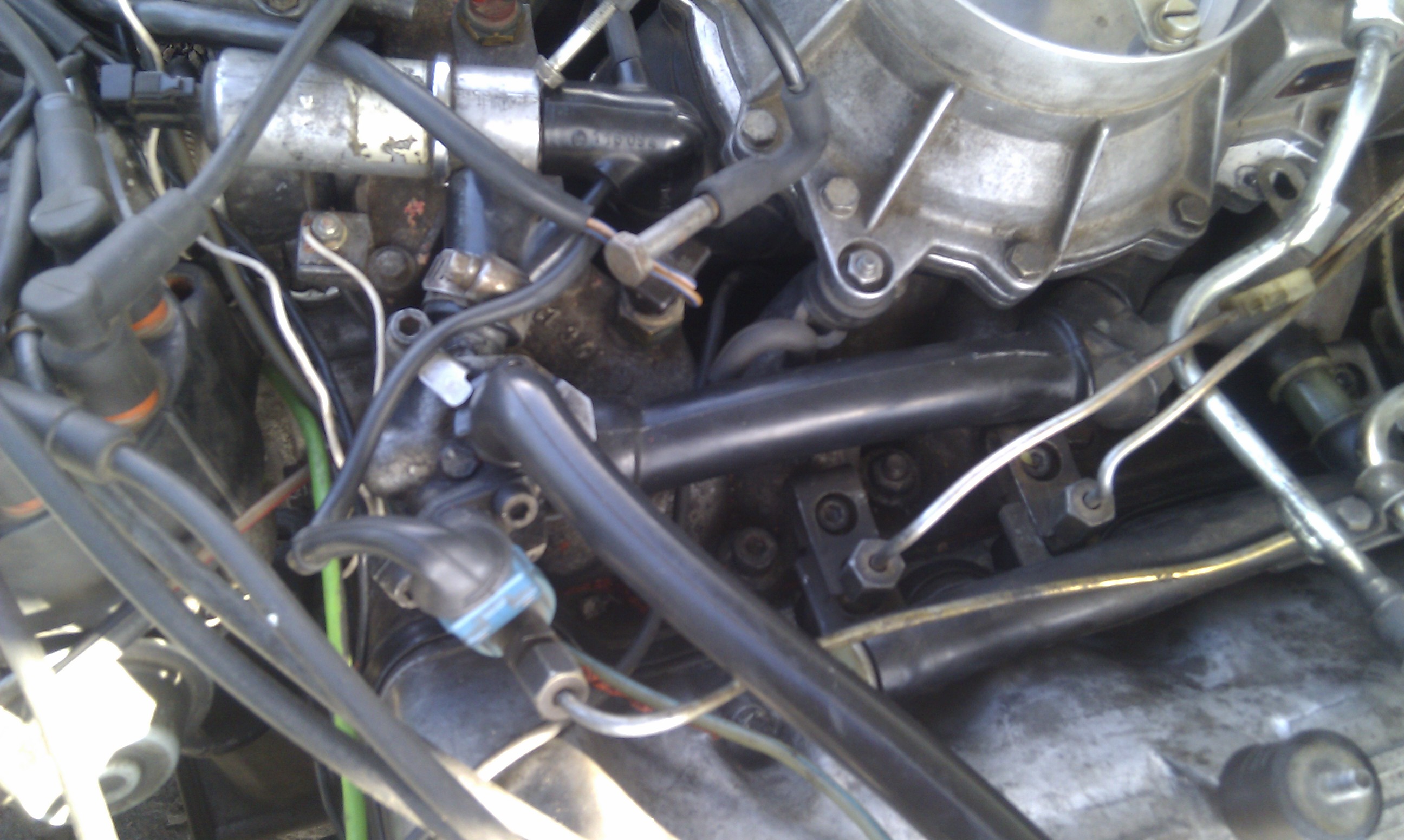

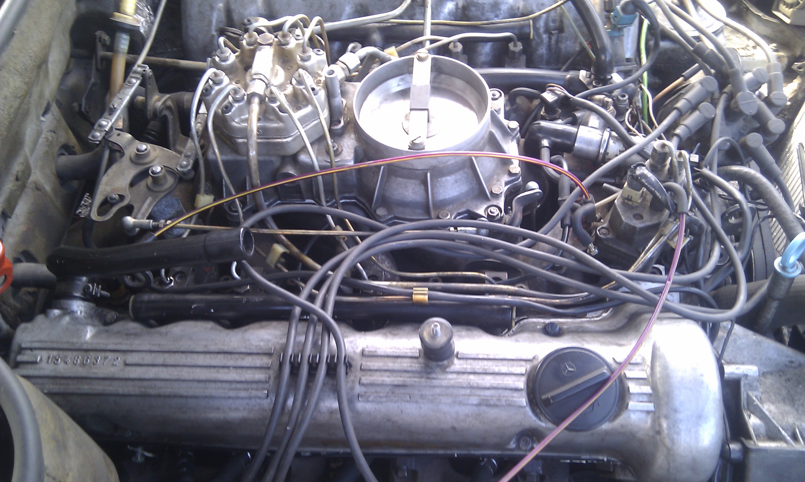

Отправлено 28 August 2012 - 20:56
Моторчик то явно до 85 года. В посте mehadik правильная картинка. Но возможны варианты в зависимости от года выпуска.
Судя по фотам вакуум тыкали куда попало и как придется.
