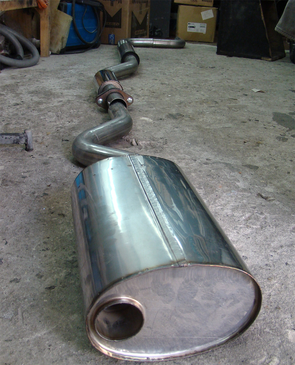

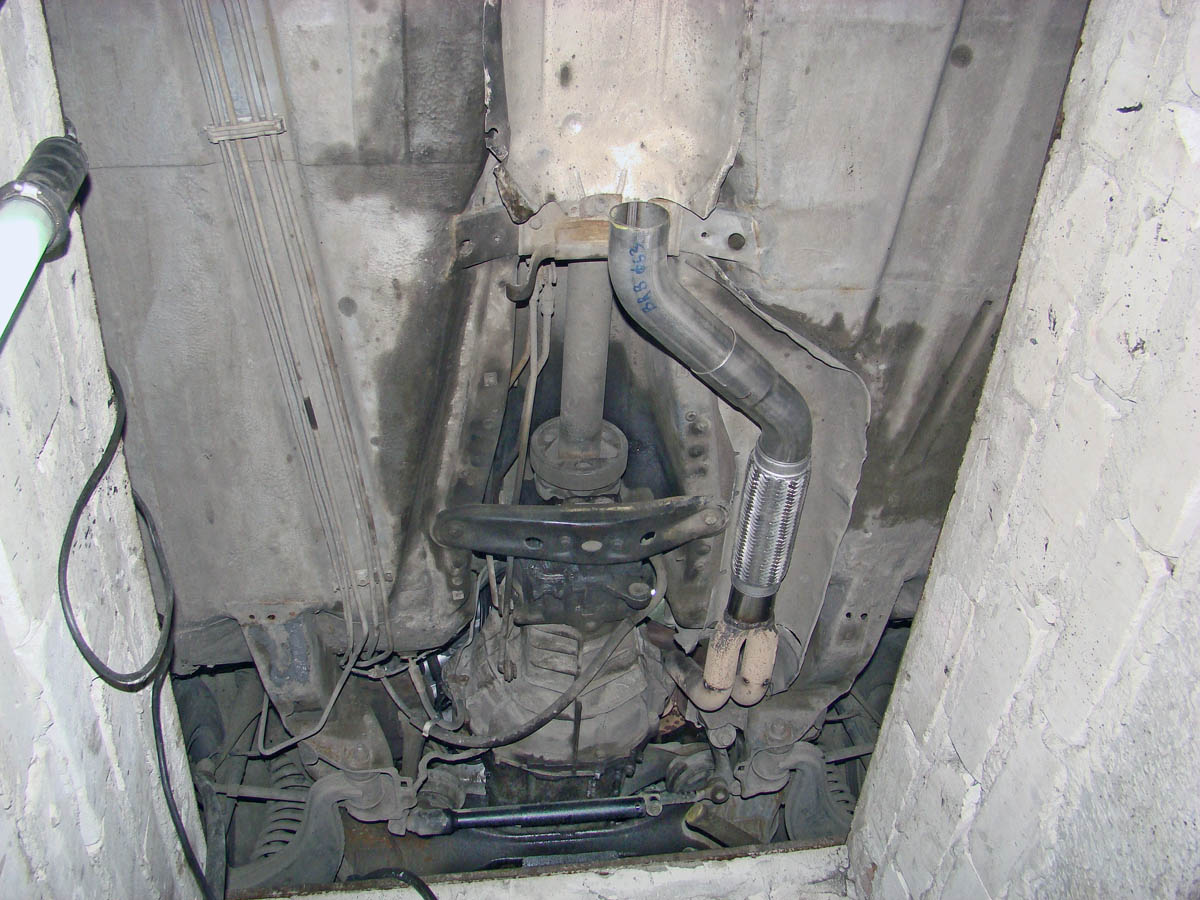

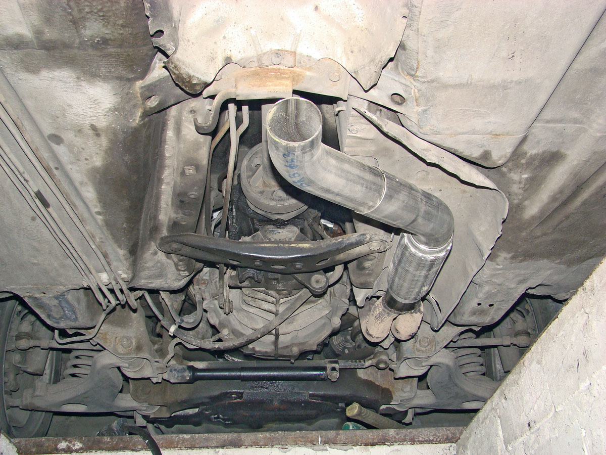

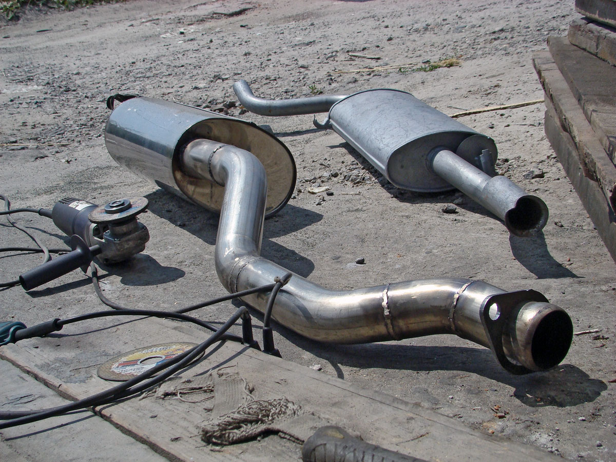

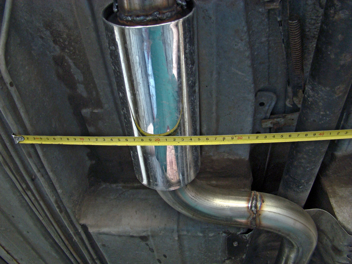

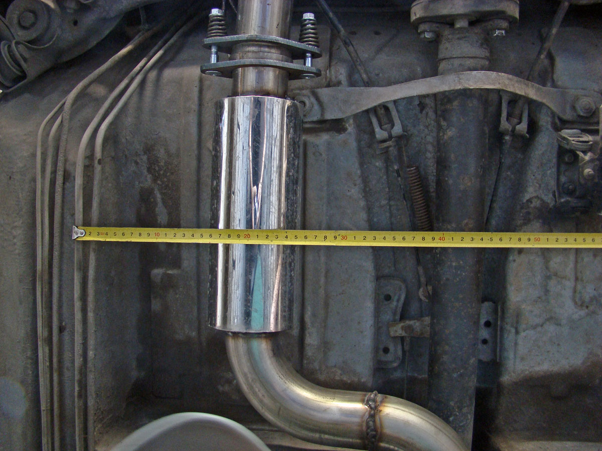

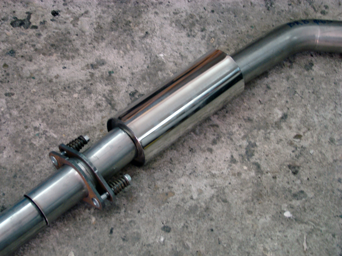

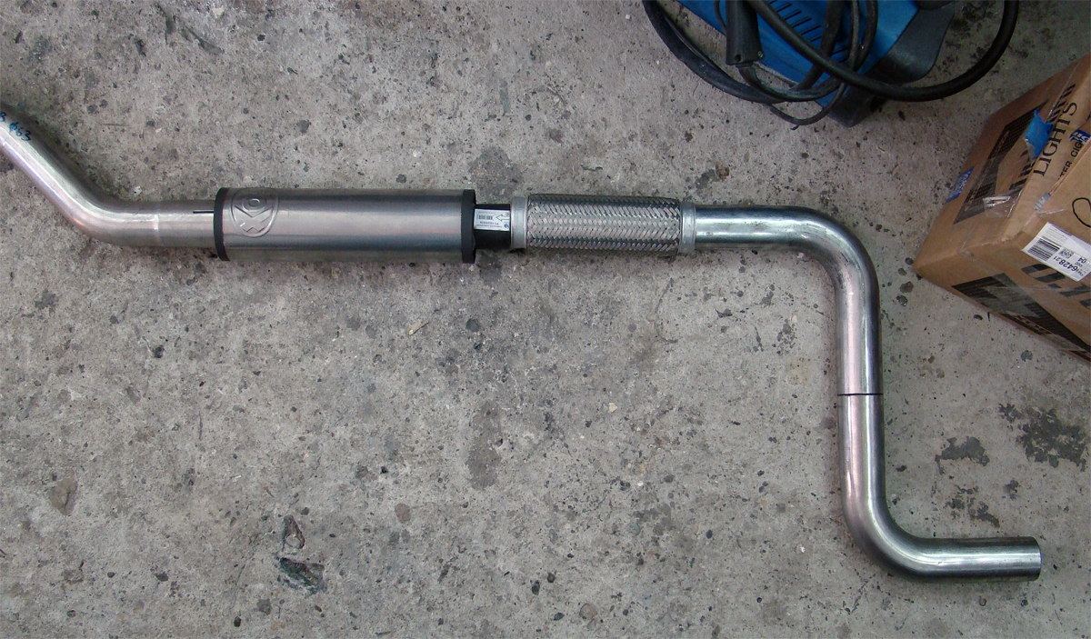

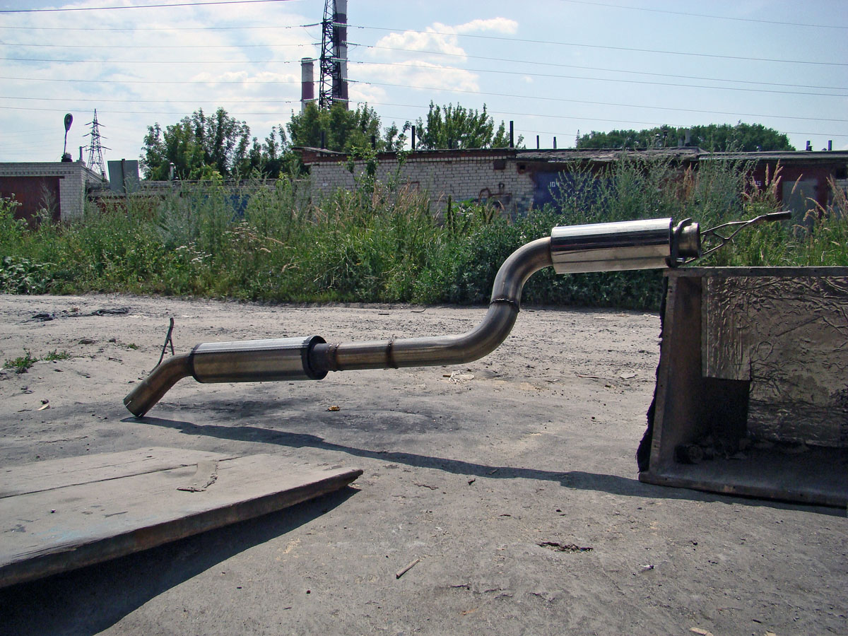

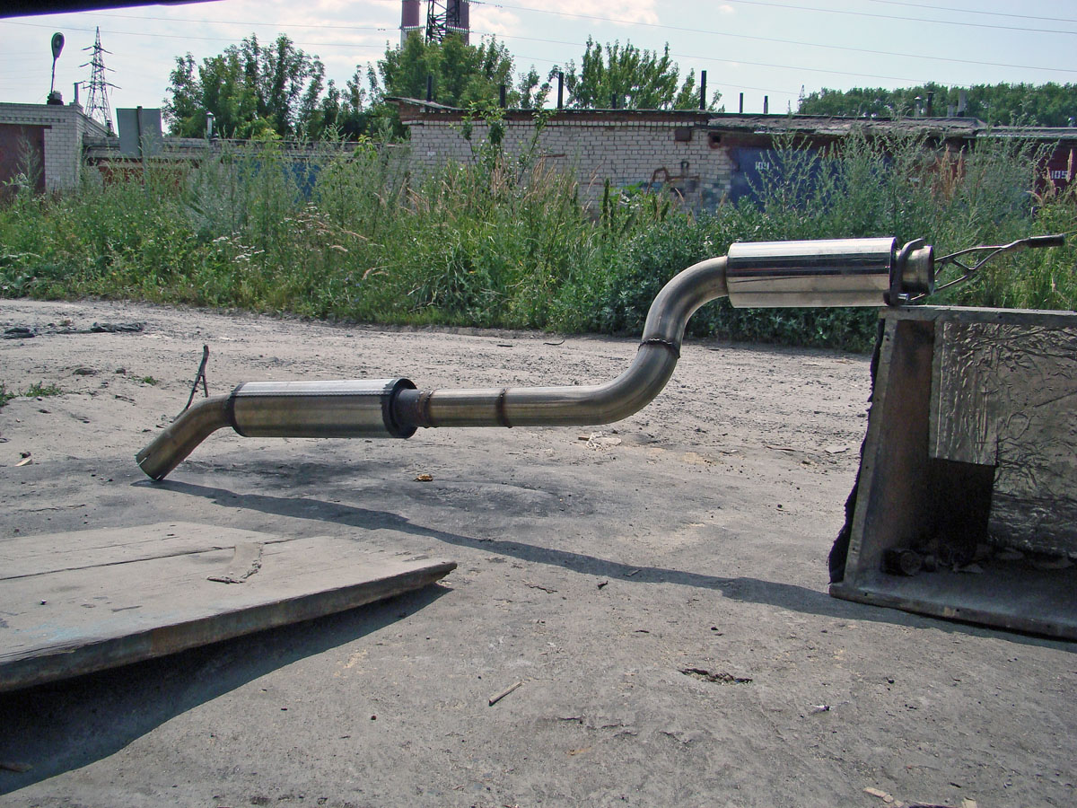

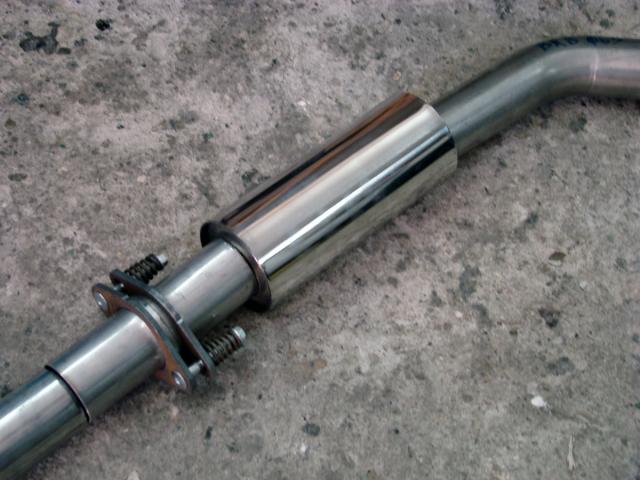

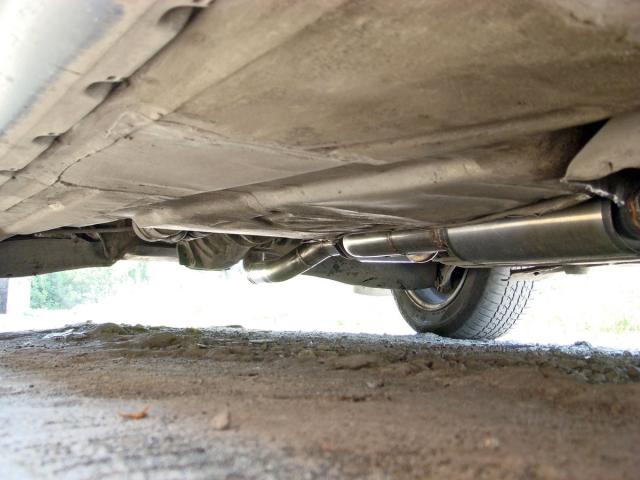

По причине гниения, коррозии и ужасного самоварного звука было принято решение замена всего выпускного тракта.
Сначала я долго решал на какой выпуск заменить - тюнинг или стандарт, но после ощупывания, установки и услышанного ужасного звука итальянского (китайского глушителя за 2600р) моему корефану понял, что лучше ставить не меньше чем босал который у меня сгнил.
Значит так глушитель и резонатор стоят примерно 12т.р. плюс пламягаситель 2.5т.р взамен пустой баклашки катализатора.
Все что вы видите далее на фото мне обошлось с доставкой 16т.р. в интернет магазине фоксэксхост.ру
Пайпинги и гибы жаропрочная нержавейка диам.63мм, эластичная муфта, прямоточный пламягаситель FOX нержа, прямоточный резонатор FOX нержа, шаровидное демпфирующее соединение нержа, противоточный глушитель CSM. В ввиду отсутствия на складе приличной насадки из нержи, вы ее на фото не найдете, поэтому временным решением было установка куска старой трубы.
Ремкомплект рукава сварочного полуавтомата (капромат) и проволока по нержавейке 2т.р.
ИТОГО: 18000р.
После запуска и обкатки я понял что у меня напрочь машина перестала ехать. Сильный спад с низких оборотов, слабее стала середина и какой то вялый верх. Ну в общем после теоретических измышлений я решил установить двунаправленное конусное сопло из тех же нержавеющих труб, между плямягасителем и муфтой, как раз в месте разъединения. Методом научного тыка было выявлено, что наилучший диаметр сопла 42-36мм, чем меньше диаметр тем сильнее низ, но слабее середина.
У машины словно второе дыхание открылось, она так раньше не ехала, т.е. отсутствие волнового противотока в определенном месте, эту роль выполняли катализаторы, снижало резонансные характеристики всей атмо системы.
Спустя некоторое время выяснялось, что расход топлива сократился на 5-10% при сохранении стиля езды.

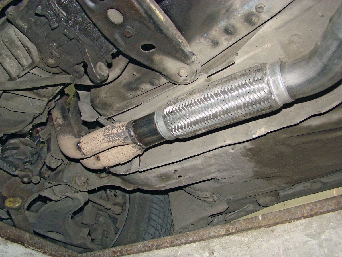

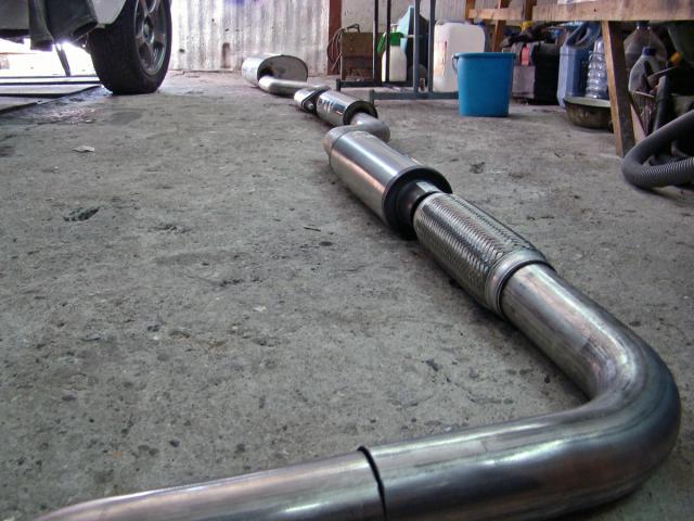

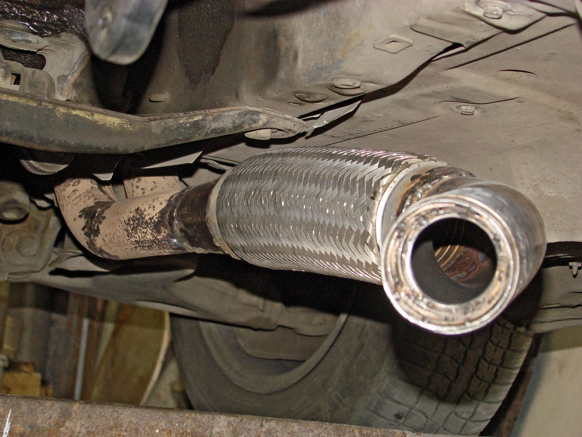

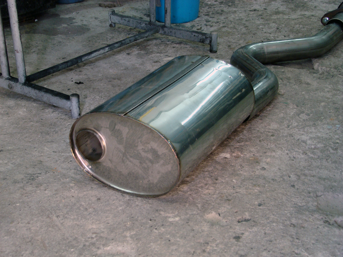

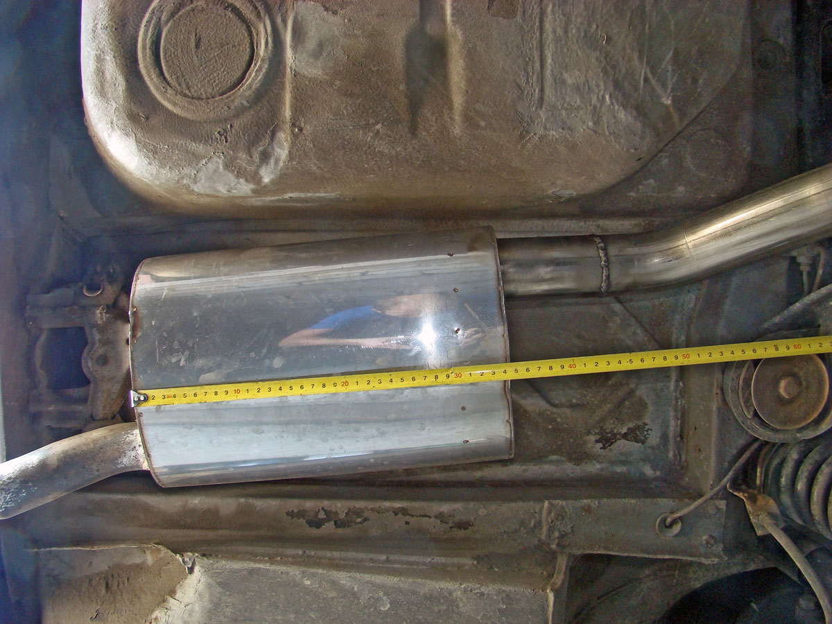

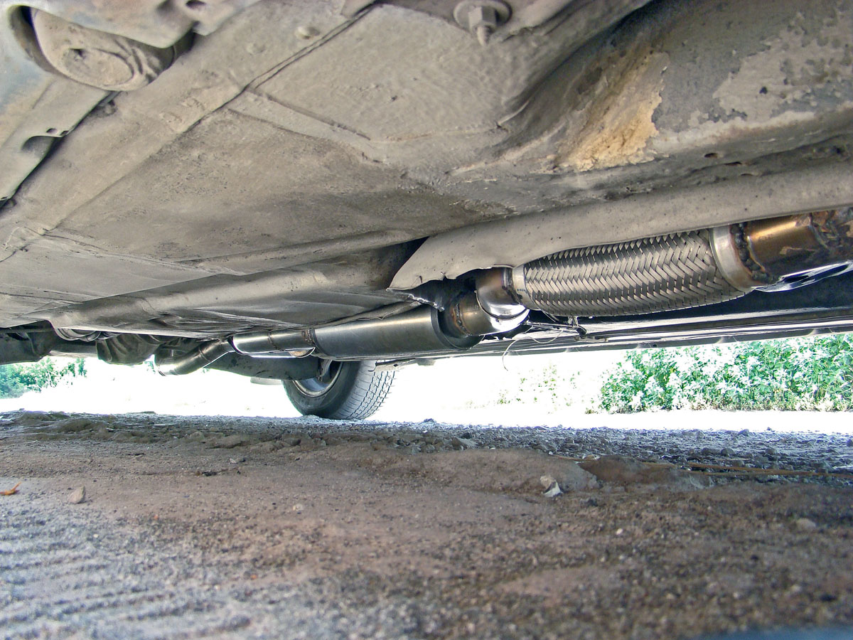

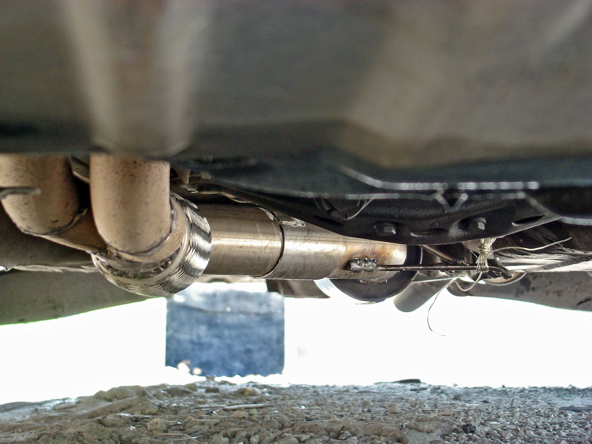

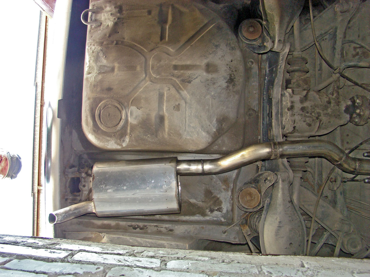

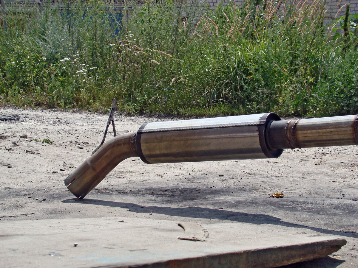

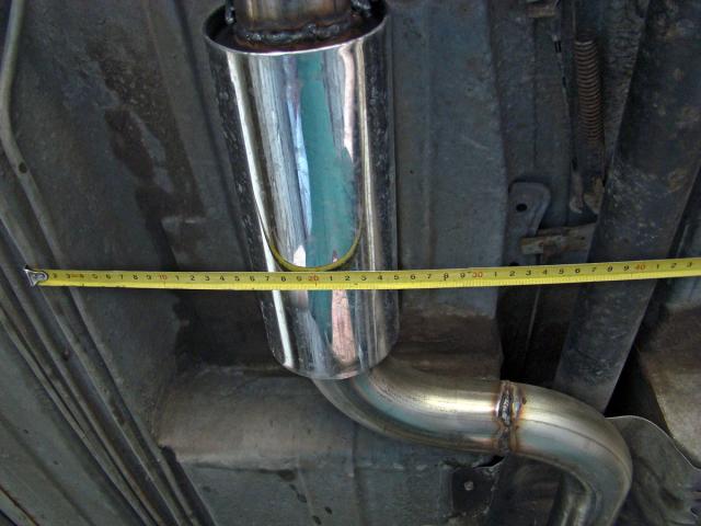

Глушитель оказался мал, поэтому создавал неприятные дребезжащие призвуки, я своевременно отписался на foxexhaust.ru и на удивление мне предложили бесплатно заменить глушитель на другой более крупный. Временная установка самого дерьмового вазовского глушителя позволила мне сделать change. через две недели я дождался замены и все стало на свои положенные места. Появился приятный негромкий бас и ушел дребезг. Спасибо огромное ребятам! Здоровья им и успехов!
Установка гибкой муфты позволила снять излишние вибрации с кузова, внутри стало приятнее!
Фото насадки и нового глушителя ожидаются!

Неплохо для чебурашки ))) а че если в родной трубе вырезать каты и пламягаситель воткнуть неочень будет ? диаметр пламягасителя тоже имеет значение ? я ато не понял че там за боченок после пламягасителя идет...

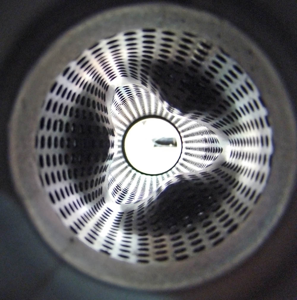

Что такое двухнаправленное конусное сопло? Какой физический процесс обеспечивает?

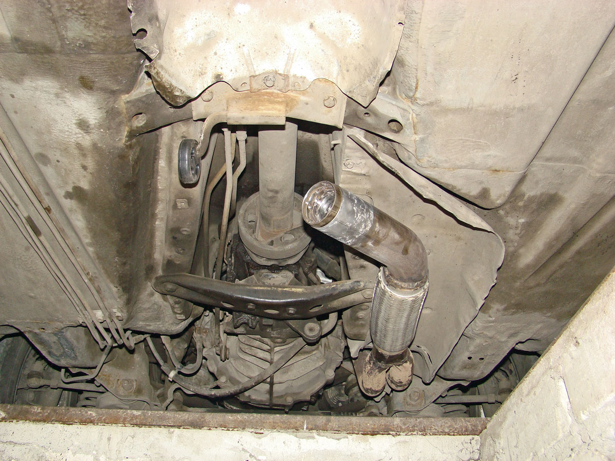

Гофра сильно изломана- долго не проживет
#8 ОФФЛАЙН   ChebuRashka
ChebuRashka
  • Cообщений: 218
  • Город:Курск
    W124 E200 Метан!
Отправлено 28 August 2012 - 14:52
Да я не сомневаюсь, там вариантов не было, иначе по кузову колбасить начала. Муфта самая обычная, года два ей бы проходить :biggrin: , Так новую приварим, там выхлоп весь снимается за 5 минут и ничего не прикипает, самое главное он легче раза в 3 чем весь стандартный!

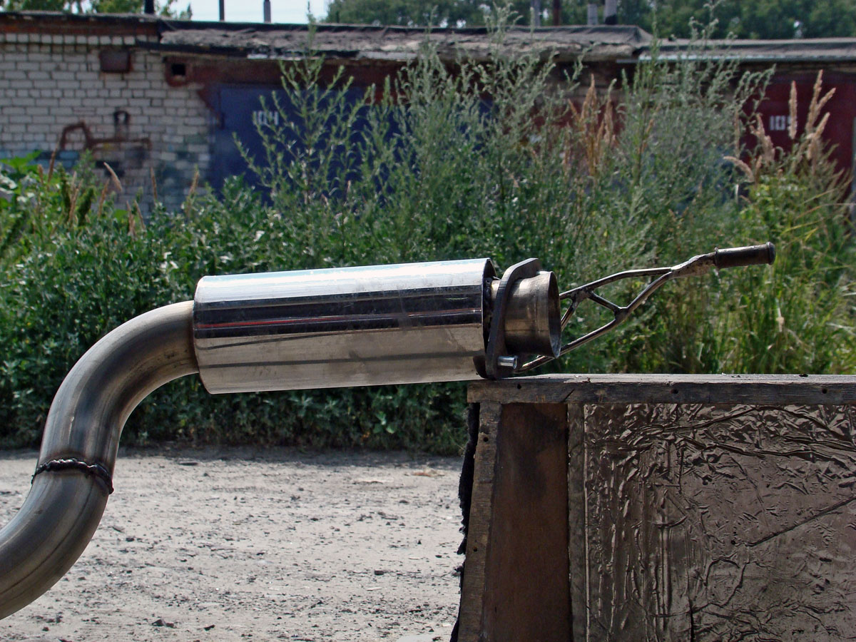

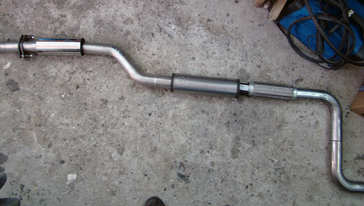

Штаны, гофра, разъемное соединение, внутри съемное сопло, пламягаситель, резонатор, шаровое соединение и глушитель.
Пламягаситель двухкамерный наполнен проволокой из жаропрочной нержи и керамоволокно, температурный диапазон работы 800гр, снабжен рассекателем для эффективного подавления пламени, частично выполняет роль катализатора, резонатор набит жаропрочной проволокой и базальтоволокном, температурный диапазон работы 600гр. Оба в принципе выполняют подавитель звуковых волн в определенном диапазоне.
Вместо каталитиков нужно воткнуть пламягаситель, обязательно поставь заужающее сопло, будешь делать напиши я подскажу какой диаметр на какой мотор примерно сделать.

Отправлено 28 August 2012 - 17:58

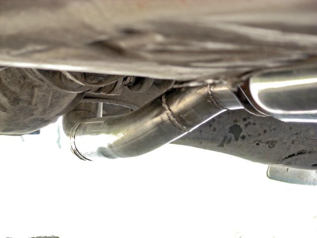

Ребята, по поводу швов. У меня автомат на 132 ампера(по току мало), так как нержавейка не такая тягучая как углеродистая сталь, то варить сложно было. Вообще надо было в аргоновой среде импульсным автоматом. Но у меня такого нет(, но в перспективе появится. Главное швы прочные и не сифонят! Вот на мотик я бы из принципа дуговой сваркой сделал. А так кто под низ полезет посмотреть тому и так достаточно будет понять что все добротно!

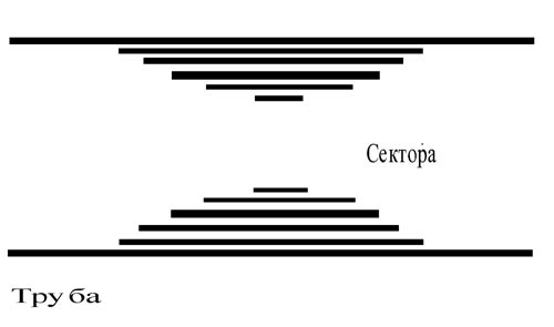

и вообще недопер как ето сопло сделать, у нас таких умельцев и ненайдется,щитай внутри трубы зауженая труба???

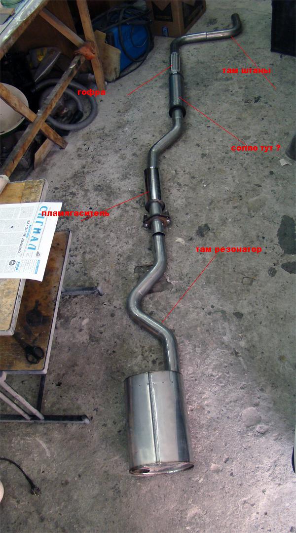

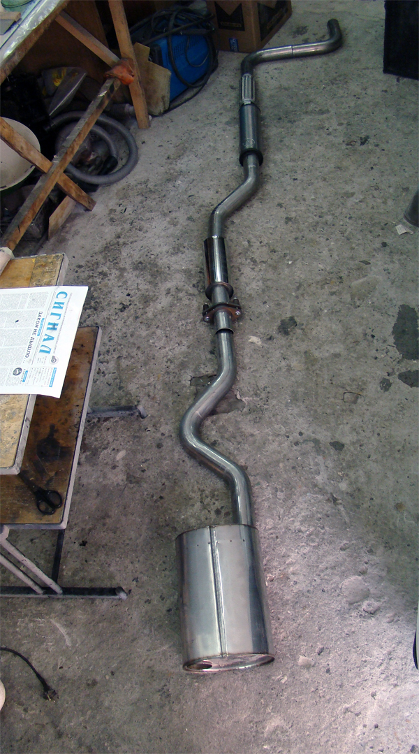

я нехрена не понял но люблю много знать )))
смотри вмимательно на фото сверху вниз:
исключаем трубы и изгибы
1 гофра
2 пламягаситель
3 резонатор (тот что полированый)
4 шаровое соелинение
5 глушитель

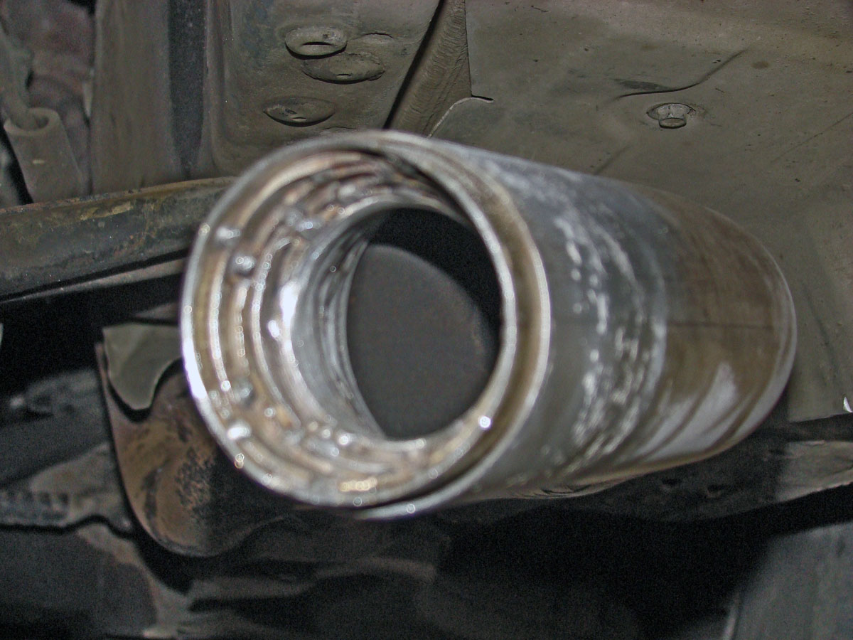

Сопло делал след. образом:
Беру кусок 63 трубы, этой же, делаю надрез болгаркой на столько, что бы при сведении этих концов полученный сектор оказался внутри 63трубы, потом свариваю полученый шов, но так что бы он не приварился к 63й трубе, получается матрешка. Следующий сектор вырезаю еще больше и по длине его делаю короче, обстукивая по новому диаметру, кузовным зажимом прижимаю новый сектор к предыдущему сваренному и все вывавниваю, вот теперь прихватками обвариваю, и т.д до получения нужного мне оконечного диаметра. Колец получилось 6шт. если в разрезе посмотреть то получиться конусное сопло.

Я не знаю ели честно, но думаю что заморачиваться никто не будет на крайний случай поставят просто перегородку с отверстием, но она создаст сильную турбулентность и как следствие срыв реактивного потока и противные призвуки меняющиеся в зависимости от оборотов в выпускном тракте. А в нормальных конторах скорее всего сделают зуажающую трубу. У нас в Курске есть такая контора, которая гнет и варил любые трубы для декорирования "арт металл", но выпуск от АМГ или БРАБАУС покажется копеечным по сравнению сделанным ими!
