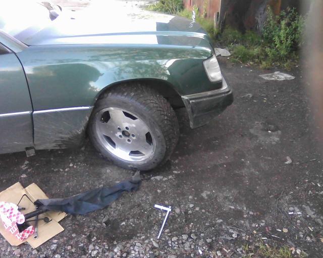

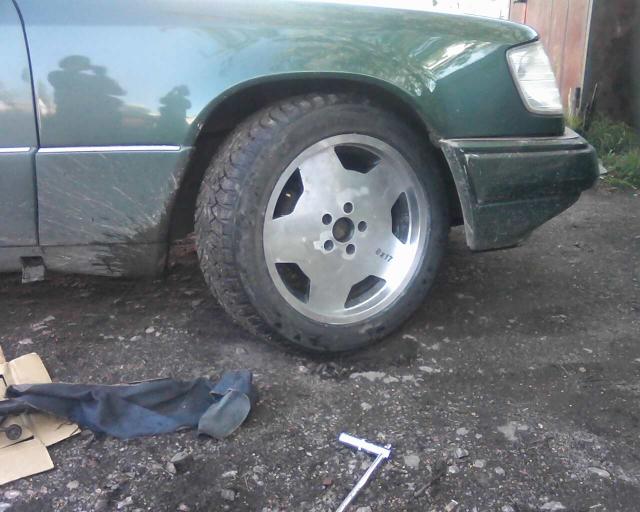

Отправлено 09 September 2012 - 05:54
резина зима R17 225х55 диск RH Topline AA R17х8 ЕТ35 112х73
http://www.oldmerin...._1694_74609.jpg
http://www.oldmerin...._1694_15349.jpg
w124 е 220 M111.960 94г
