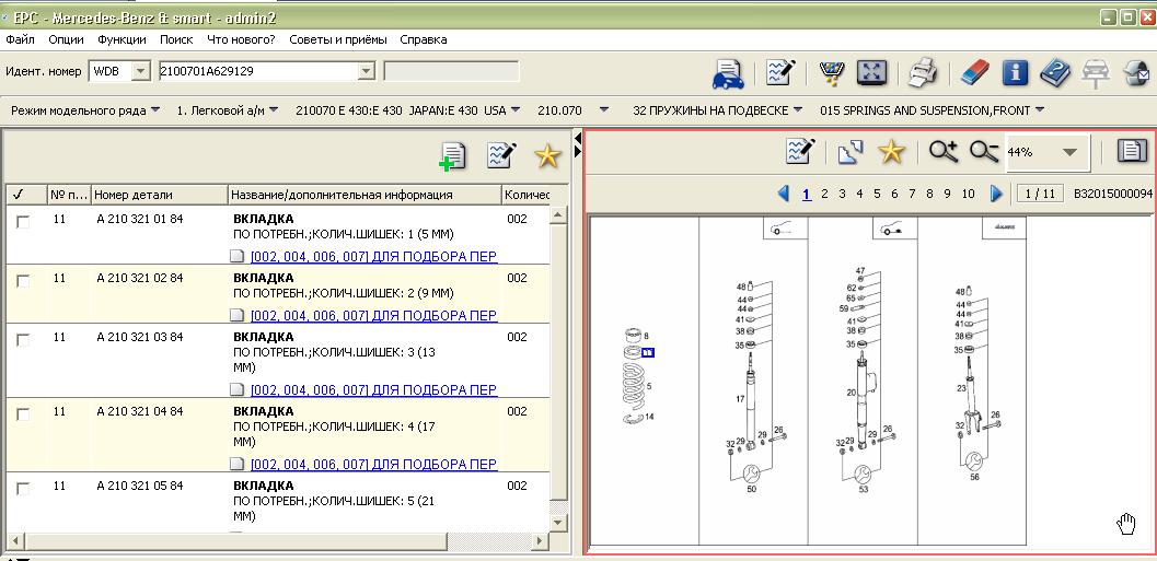

передние проставки по VINy были пяти вариантов... их номера:
шишки - это выступы на проставке... их необходимо будет глянуть на своём авто... пример 4 шишек ниже:

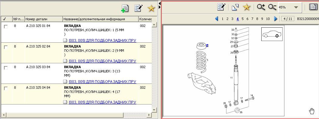

задние проставки по VINy существовали четырёх вариантов... их номера:

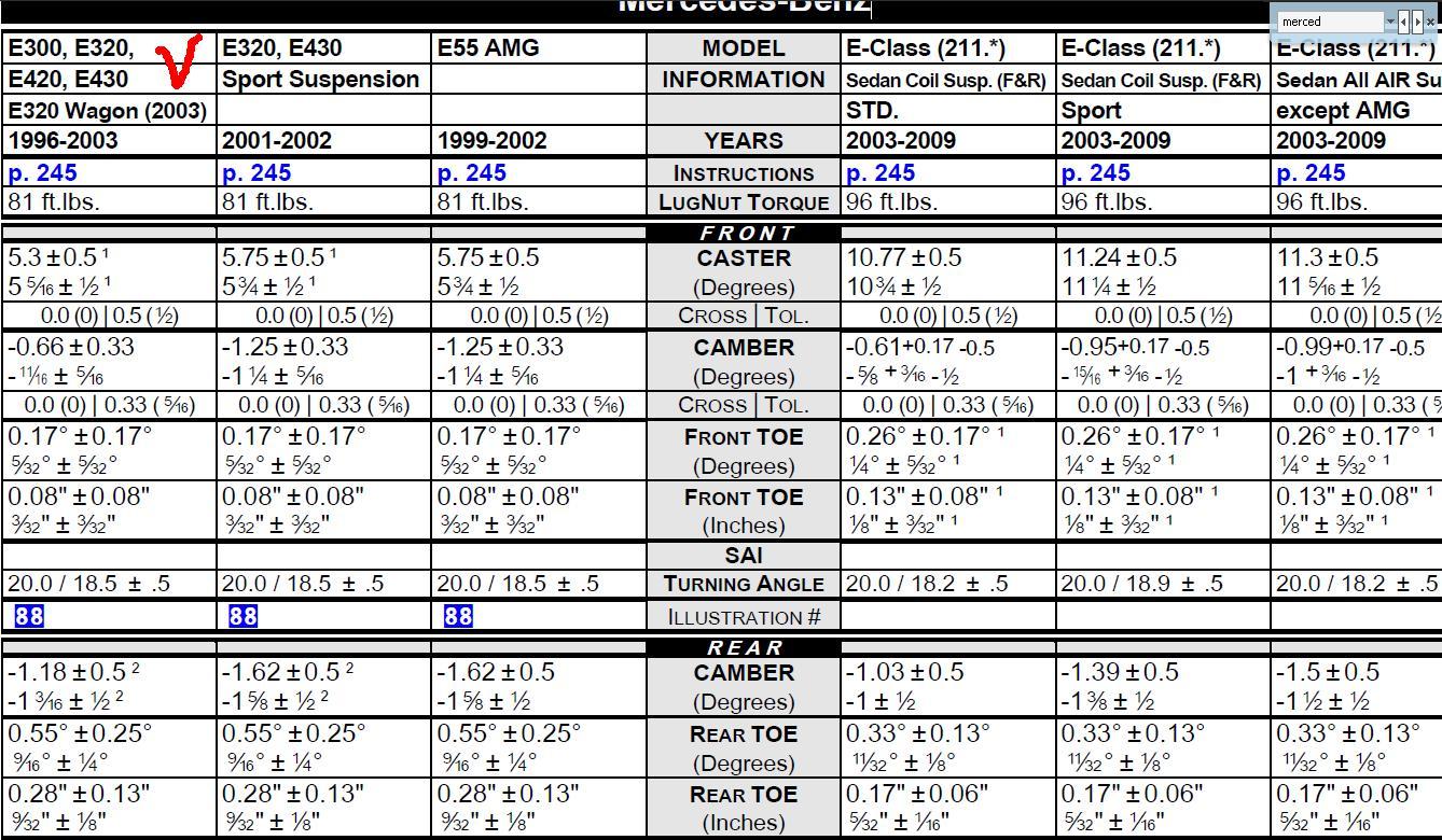

параметры сход развала одинаковые не только на комплектациях, но и в объёмах двигателей соответствует следующим данным:
