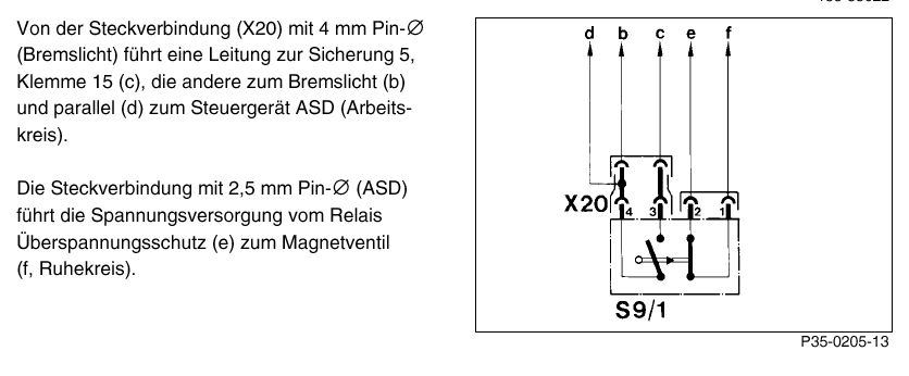

3) смотрел лягушку, на ней два разъёма... маленький и большой...
при нажатии на пипку лягушки, один размыкается, а другой замыкается... и наоборот при отжатии.
на большой штеккер одето два штеккера, один на другой как бы...
один с двумя проводами, воторой с одним.
то что с одним проводом звонится до штеккера АБС. т.е. не обрыв.
идеи?

треугольник АСД при повороте ключа зажигания моргает и сразу гаснет(вроде иногда моргает пару раз), даже не дожидаясь пуска мотора.
лампа АБС загорается при вкл. зажигания и гаснет... загорается опять после начала движения.
лампа АСД горит всегда.
считал ошибки с блока АСД... 3 моргания лампы - указывает на лягушку тормоза.
НО!!! стопари сзади горят когда нажимаю... значит она работает...
Выявлен только один код ошибки?
Контрольная лампа ASD загорается только при наличии нарушений в электрической цепи сис-мы ASD.
3 вспышки диода - "Включатель стоп-сигналов (S9/1); Дефект функции включения ASD - нормально замкнутая (размыкающая) цепь"
Проверить:
напряжение между гнездами 8 (-) и 10 (+) кабеля подключения ЭБУ ASD: зажигание вкл. - >11 V, зажигание выкл. - ок. 0 V
сопротивление между контактами 1 (-) и 2 (+) включателя стоп-сигналов (S9/1): зажигание вкл., тормоз активирован - в?ћ О©
напряжение между массой и гнездом 10 (+) кабеля подключения ЭБУ ASD (N30/2): зажигание вкл. - >11 V
напряжение между массой и гнездом 11 (+) кабеля подключения ЭБУ ASD (N30/2): зажигание вкл. - ок. 0 V
Возможная причина/устранение - замена включателя стоп-сигналов (S9/1)
