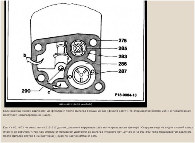

За что отвечает этот клапан? Упало давление на горячую - ищу причину.

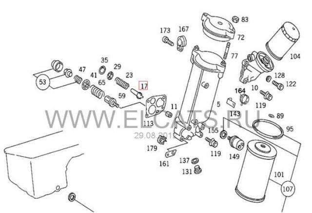

нашел я твой пост и возникли другие вопросы, а в масляном насососе какой клапан находится? И вообще, я ищу в этом двигателе масляный термостат. Где он находится?

Да, забыл сказать очень важную вещь-подача на радиатор охлаждения еле теплая в отличие от стакана фильтра. Значит не работает какой-то из клапанов.

сегодня опять снял редукционный клапан и термостат таки нашел. Он находится там же в клапане. Проверил его в горячей воде.На температуру он никак не реагироал, из чего я сделал вывод что он неисправный. Поэтому поставил проставку между его штоком и корпусом чтобы зафиксировать его в открытом положении. Самое интересное, что провод подачи в радиатор стал греться, хотя обратка так же холодная. Так и должно быть? Никогда раньше не обращал внимание.Но самое интересное дальше. Давление как падало так и падает.

Термостат вообще находится в корпусе маслофильтра, а редукционный клапан или на маслонасосе или в блоке мотора, рядом с маслонасосом, не помню точно.
термостат действительно находится в корпусе маслофильтра. я его там и нашел.Он на первой схеме под номером 59.
