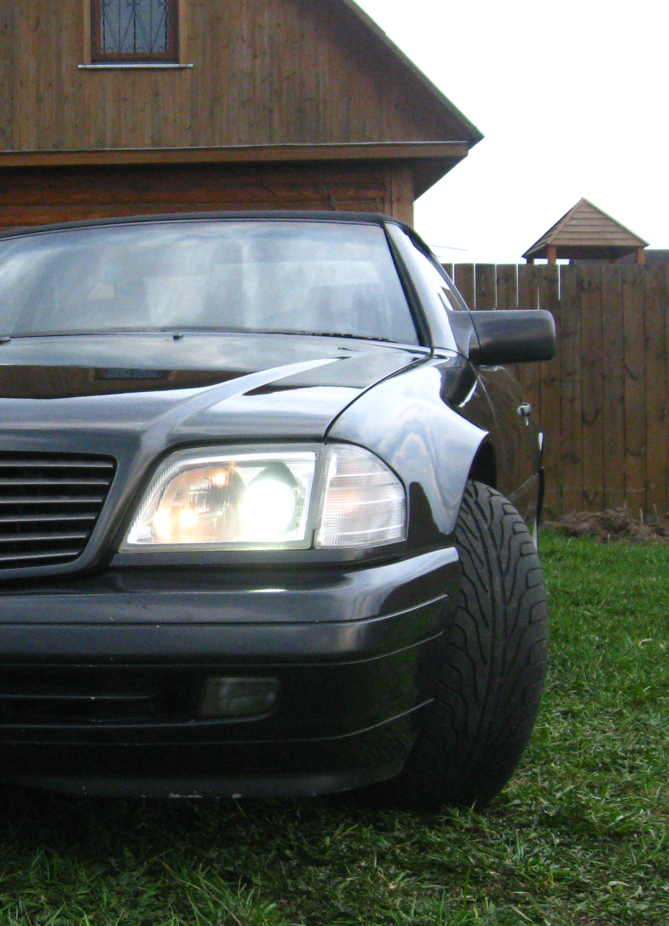

Уважаемые знатоки, здравствуйте! Внимание, вопрос=)))
Подскажите, что за беда?
Прежний хозяин установил в ПТФ ксенон. При включении ПТФ работают минут 5, потом перегорает предохранитель.
Предполагаю, что где-то замыкание или с блоками розжига что-то не то=( Подскажите где и что искать?
Отключить один блок розжига, попробовать. Не помогло - отключить другой. Помогло - снова подключить первый, убедиться что с ним одна фара работает. Снова поключить предполагаемо косячный блок, убедиться, что с ним предохранитель перегорает.
Заменить косячный блок (или оба, чтобы одинаковые были).
