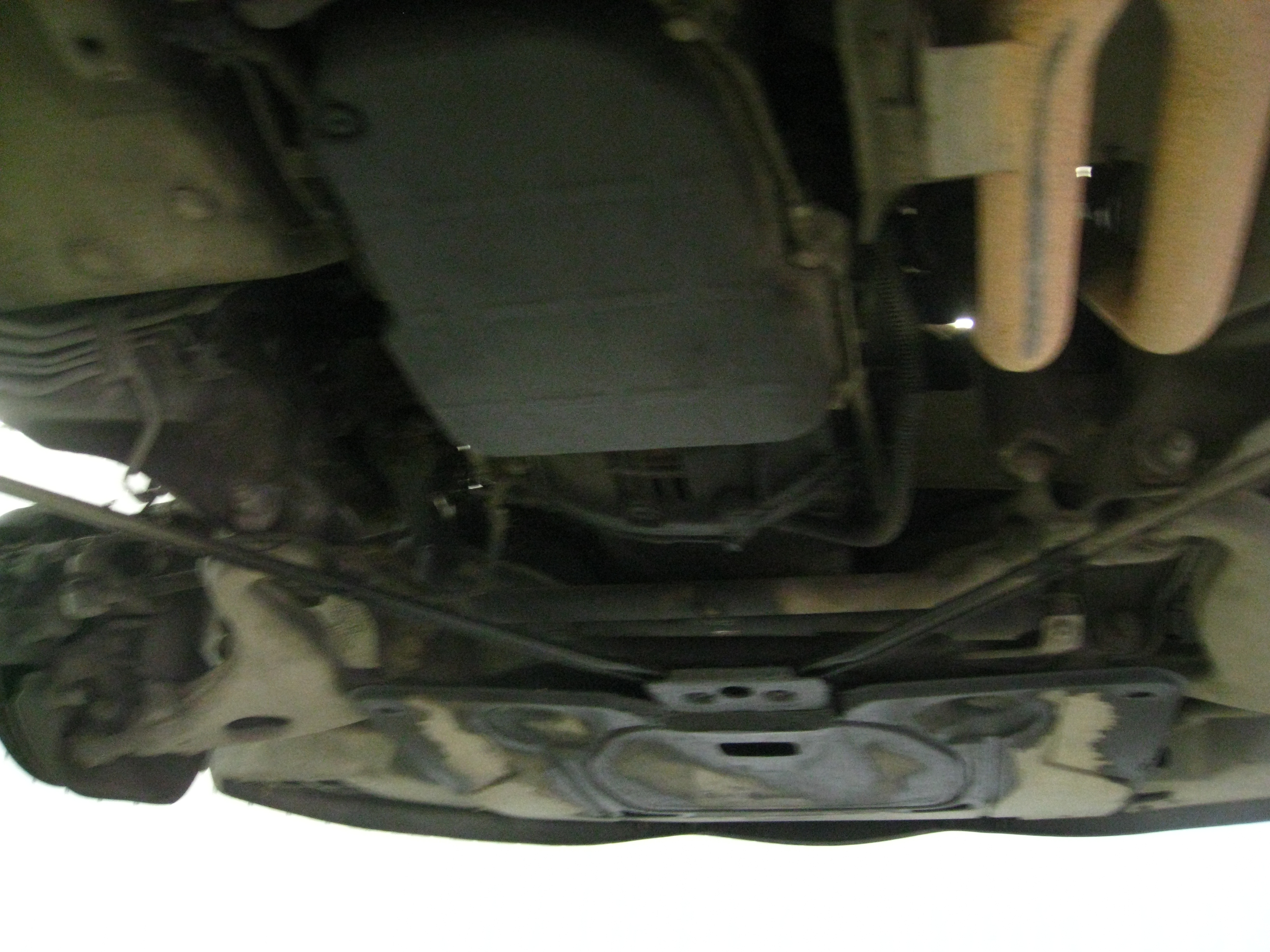

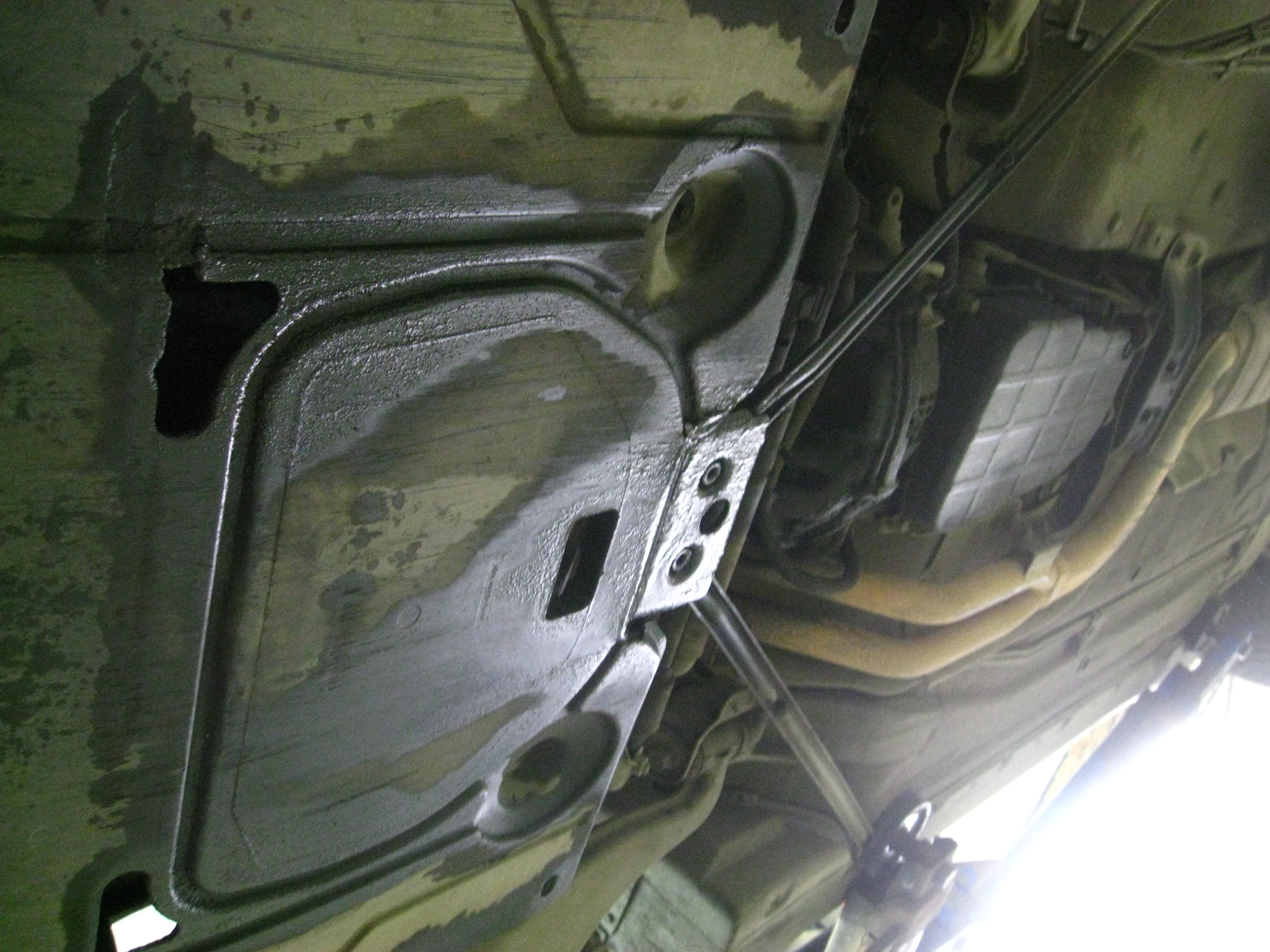

Здравствуйте, подскажите как бороться с тем, что на неровностях и мостовых стыках кузов скручивает? На машине ездить страшновато :unsure: Колеса r18 225/40
Сегодня ездил на другой машине и в тех местах, где я жмурился от страха потерять переднюю подвеску, стыки прошел почти незаметно=(
Как вернуть жесткость кузова?
Внизу есть какие-то тяги, может там резинки поменять? Распорки поставить или еще что-нибудь? :confused:
Может у 129 это норма, но ездить очень не комфортно, все время в напряжении :bangheat:
Что делать? прошу хелпа=(

Смотри стаканы передних амортизаторов и все железо рядом с ними...

... кузов скручивает...
Что делать?
Я бы первым делом смотрел поэлементно силовой каркас... крыши нет, нагрузки на кузов повышенные, соответственно - а кузов, прямо скажем, не новый. Кстати, под мастикой может быть и не видно трещин или очагов коррозии в районе, например - сочленений несущих кузовных элементов, что и надо смотреть, на мой взгляд - в первую очередь.

Привет, старина... :smoke: Не, я чуть про другое - кузова этого предметно не знаю, но сомневаюсь в том, что есть принципиальные отличия от "общемерсовского" принципа силового каркаса - и подразумевал моменты прихода лонжеронов в пороги. Кроме того, поперечные усилители там несут повышенную нагрузку - то есть, плоскостная горизонтальная жёсткость обеспечивается, явно, всё тем же "триумвиратом" - лонжероны, пороги, усилители - больше нечему там быть. Короче говоря, в отличие от машинок с жёсткими крышами - от моторного щита до банки заднего дивана против скручивания там работает только пол, скорее всего, поэтому именно прямоугольник в этом периметре надо изучить пристрастнейшим образом - безжалостно выдернув салон и содрав щумку... ну, или тщательно протыкать все сочленения вышеперечисленных элементов тонким прочным шилом - на худой конец. Кстати, а нет ли там "пистолетов", наподобие "волговских" - в районе моторного щита и банки заднего дивана, от них - к лонжеронам и порогам? И чем там усилены брызговики в этой схеме? Мне сдаётся, что они должны быть дополнительно завязаны какими нибудь усилителями на лонжероны, стойки и пороги - надо покопаться в районе моторного щита с обеих его сторон... например, форма объёмного профиля передней стойки внизу может быть отличной от классической - ну, это моё предположение - но по такому принципу надо всё там исследовать, искать - что там дополнительно усиливает плоскость относительно вертикалей, в отсутствие крыши - должно что-то быть, что образовывает призмы.

Серёга. А где, собственно, доказательства того, что "играет", именно, кузов? Это может быть субъективным ощущением. Для начала я бы попробовал вывесить автомобиль на домкрате и глянуть - насколько "уходит" геометрия в дверных проёмах, открывая-закрывая двери. А отсюда уже и выводы делать.
Все целое, зимой, ооооочень редко ездил

ИМХО: Вряд ли проблема в гнилом кузове. Думаю надо посмотреть состояние резинок стабилизатора поперечной устойчивости, стоек стабилизатора, амортизаторов...
Кузов целый, ржавчины нет, зимы, почти не видел. амортизаторы поменял, резинки тоже=(
