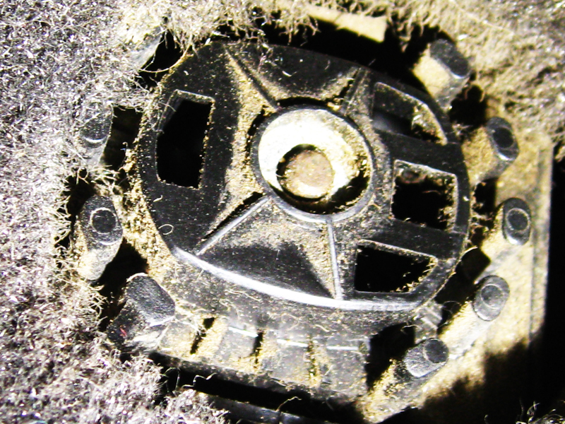

Подскажите, что делать , как отрегулировать автомат 722,437.
Стал заметнее пинаться при переключении с 1 на 2ю :confused: это ремонт или регулировка?
И еще, во время обгона, при нажатии на газ до упора не сбрасывает передачу вниз, а тупо и лениво набирает обороты :bangheat:
Что делать?
Машина недельку постояла и пинки в коробке пропали :confused: кика, по прежнему, нет

нет кика смотри трос и проводку на клапан кика, так же имеется реле, при включении R машина сразу едет как и на драйве или есть небольшая задержка?

нет кика смотри трос и проводку на клапан кика, прозвони сам клапан на сопротивление, так же имеется реле, при включении R машина сразу едет как и на драйве или есть небольшая задержка?
Вроде, сразу едет нормально. А по поводу внешнего вида, на фото всех деталей хватает? И еще, она не нажимается=(
