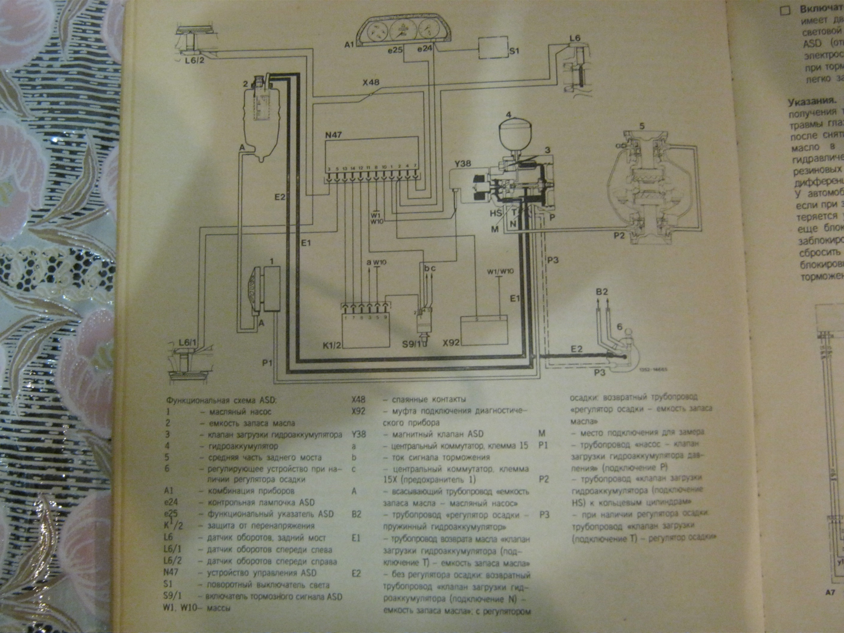

#4 ОФФЛАЙН   gogadoc
gogadoc
  • Cообщений: 186
  • Город:Северодвинск
    w124,1991
Отправлено 30 August 2012 - 20:42
вот так нагляднее будет

если машина на мешалке, то редуктор должен быть 3,67 (мегаредкий и дорогой) если на автомате - то 3,07. не редкий.
в установочный комплект ASD входит:
редуктор, ШРУСы, клапан, проводка, ЭБУ, насос на двигатель, куча трубок, клапан, приборная панель (точнее спидометр), бачёк под жидкость, шланги от него и от насоса и прямые руки, способные снять всё это с одной машины и инсталировать в другую.
тут только запчастей на 20-30р выходит. интересно что за благодеятель отдаёт всё это добро за пятёрку...???

Блок управления АСД, точнее это реле, стоИт там же за акк. Проводка к блоку АБС другая чуть-чуть, но можно и свою доработать....Самое главное это насос гура двухконтурный, бачек под жидкость на этот второй контур, клапан АСД(стоИт возле бензонасосов), все трубки, спидометр с треугольником, и контрольная лампа АСД(проще приборку менять). Переделка довольно таки масштабная, почти как кондей поставить в безкондейную машину....Но всё делается, особенно если есть донор с которого всё снимается и смотрится - что, где и как стояло. Удачи...
