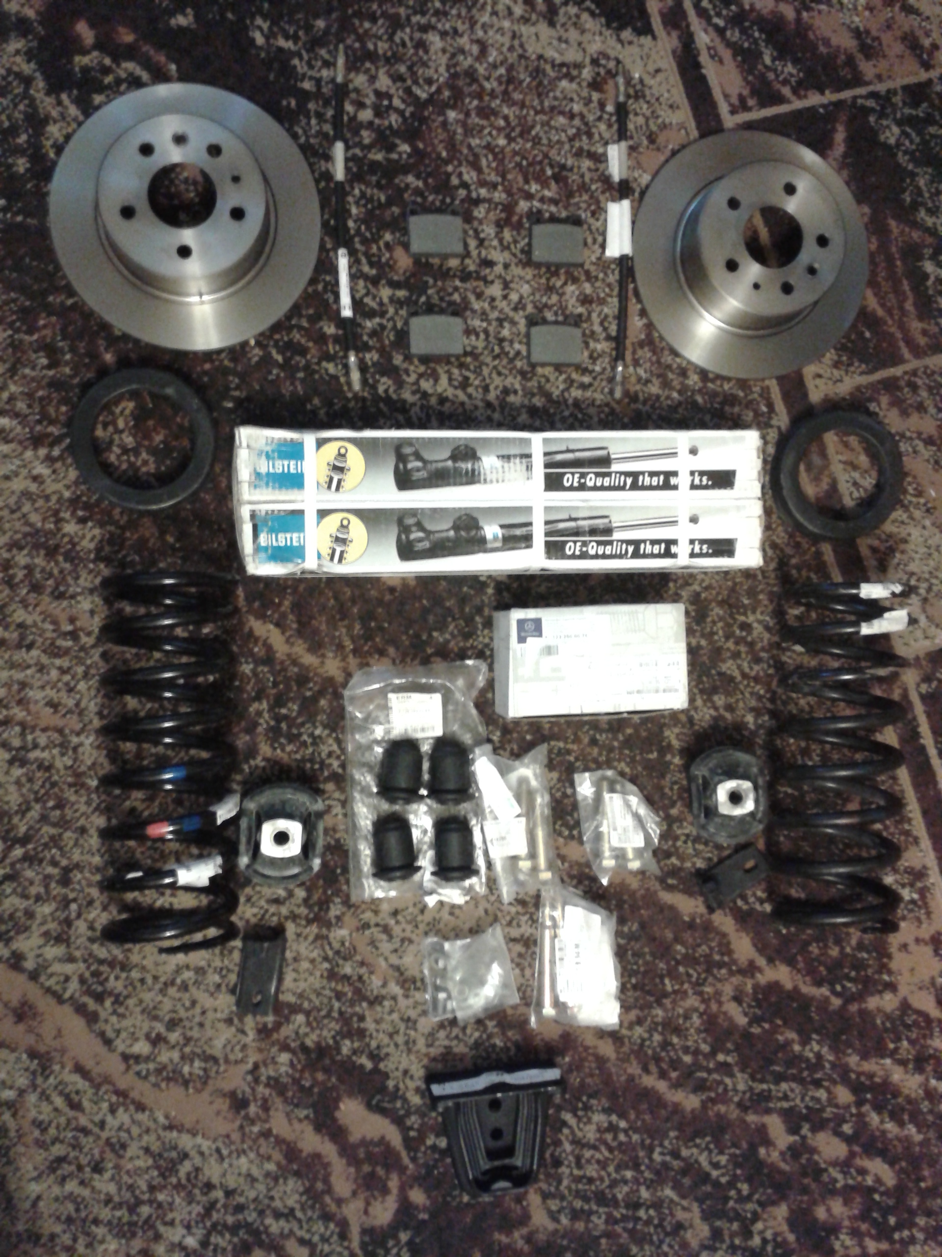

Приветсвую . На фото оригинальные стандартные пружины.
