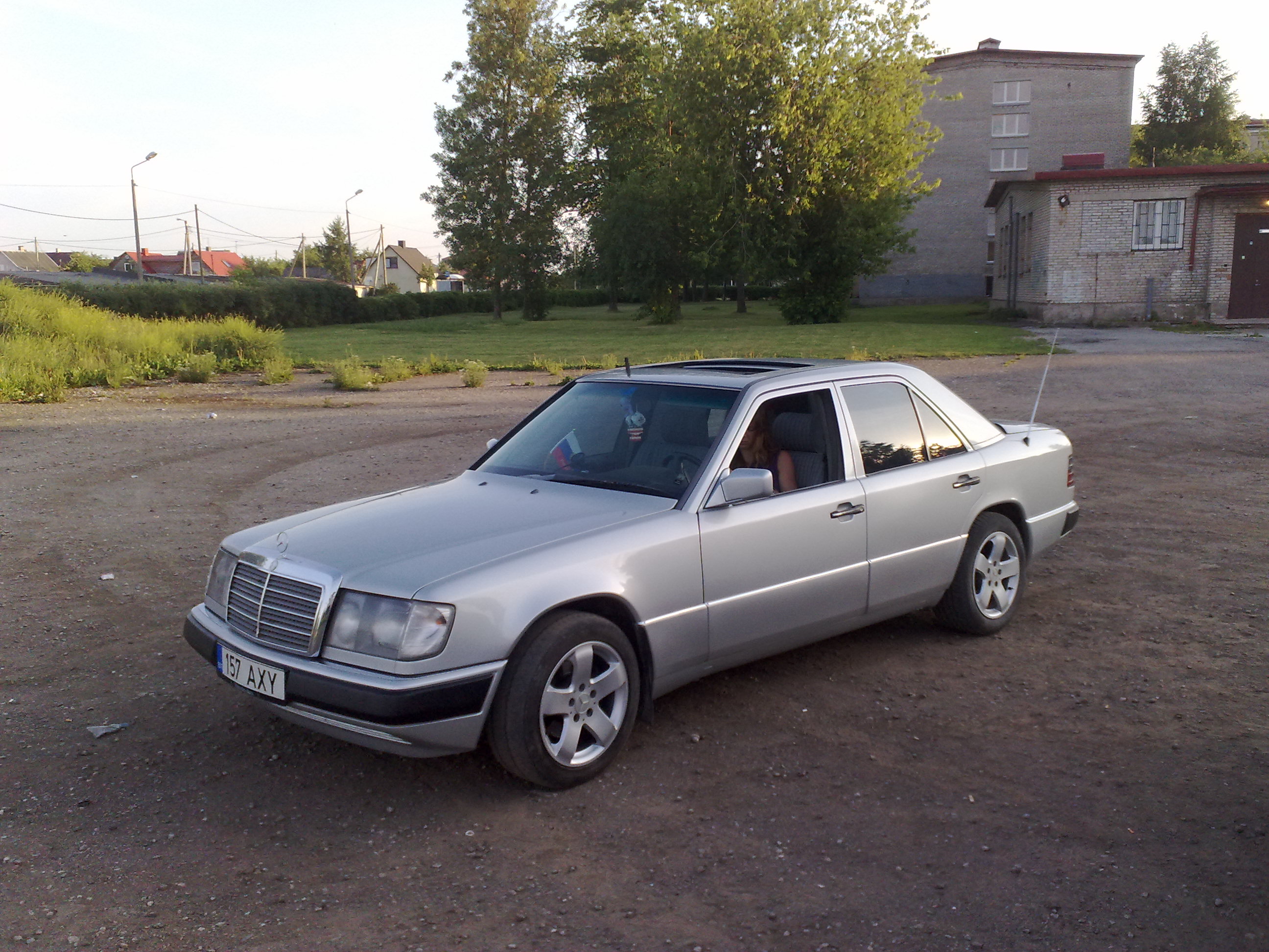

Купил переделку, похоже поменян только двигатель, точно стоит бензиновый редуктор с блокировкой дифференциала, коробка автомат вот впрадва не знаю бензиновая или дизельная, очень сильно растягивает передачи.
Такие вот вопросики :
1. Где увидеть код коробки что бы точно знать какая она?
2. Если поставить на бензиновую коробку только дизельный редуктор будет ли толк? Или же обязательно коробку тоже менять?
Так движок работает резво, правда насос понакручен нада выставлять, но это всё в процессе. двигатель 2.5 66кв дизель.
