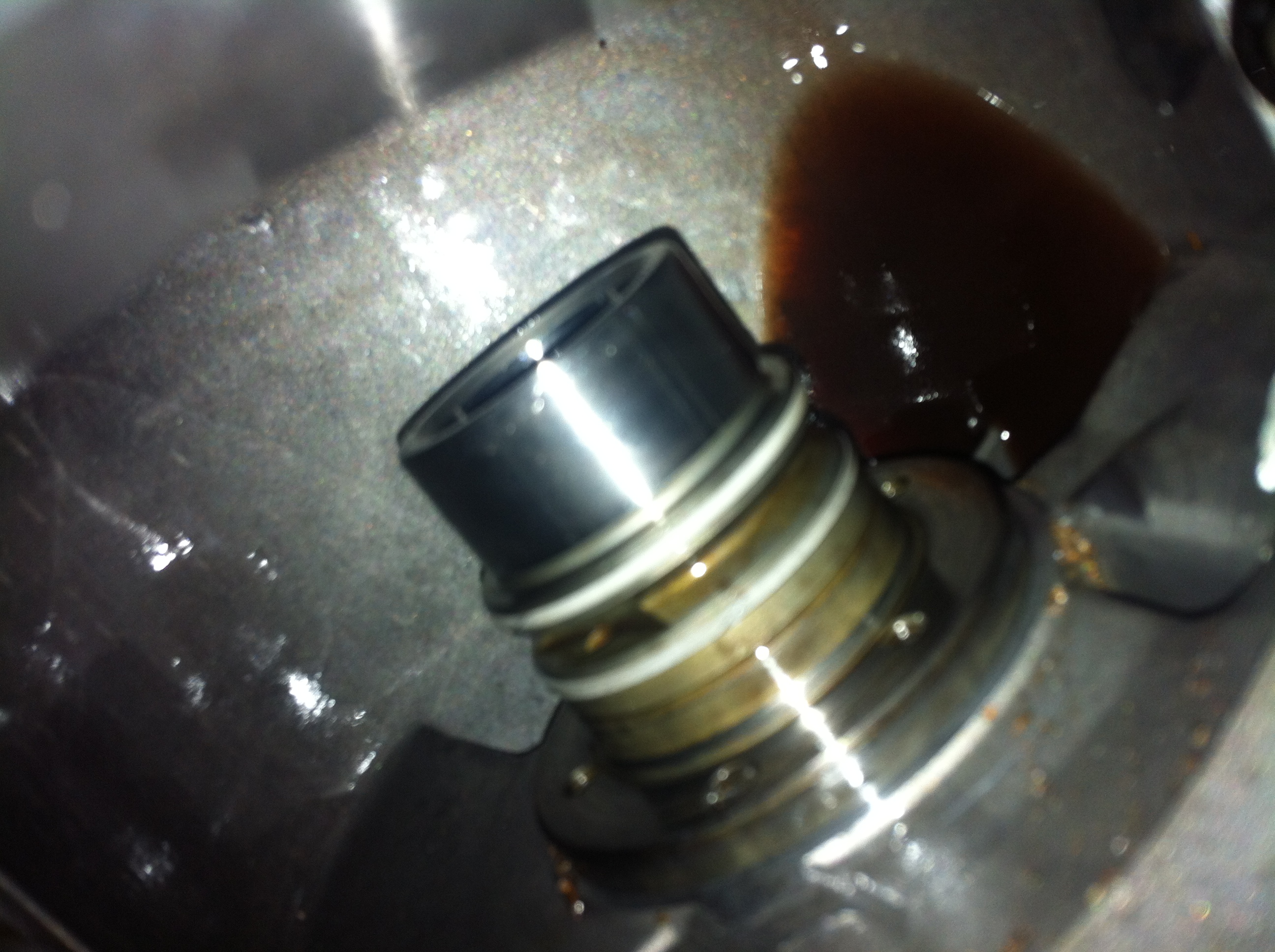

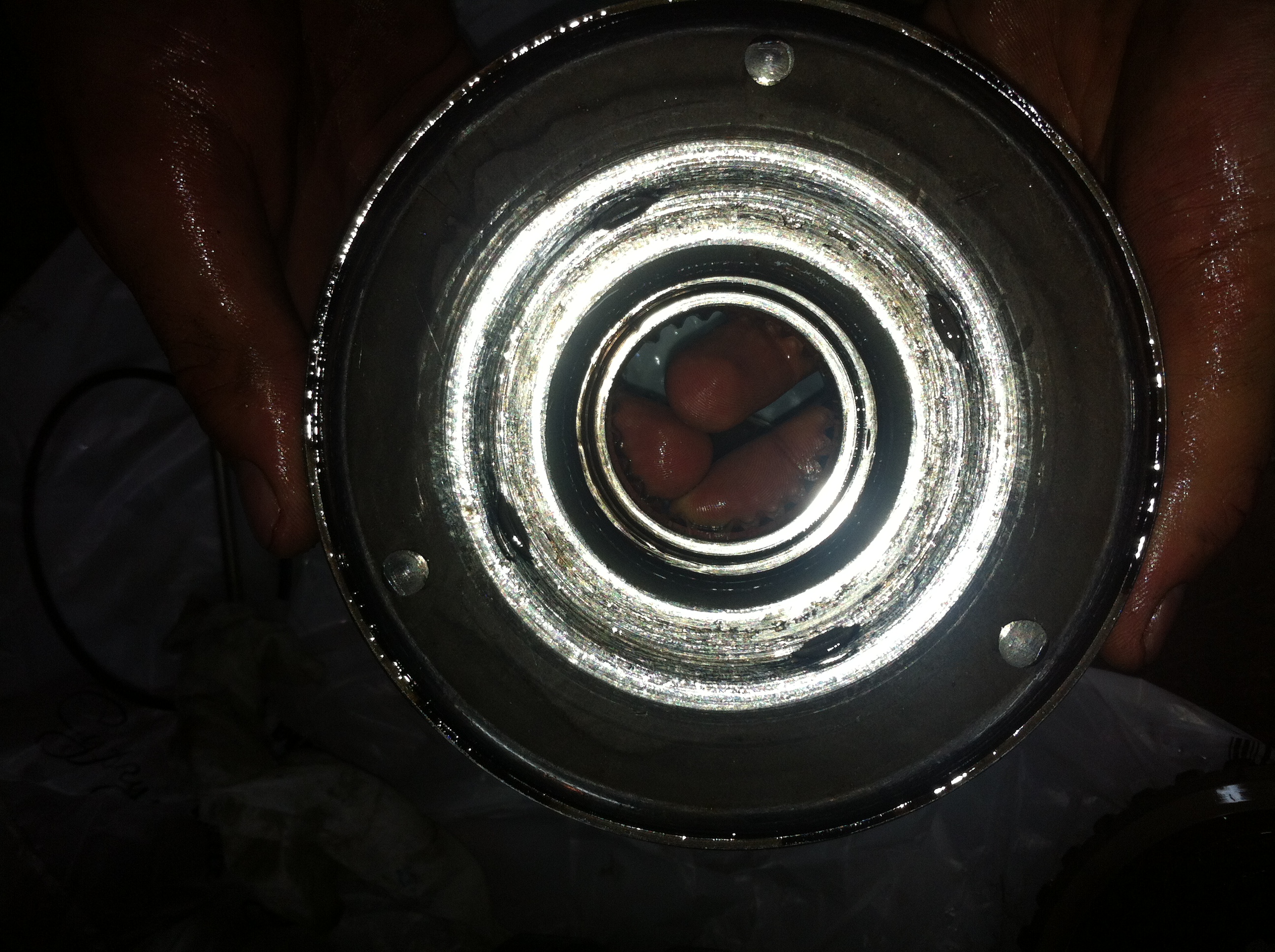

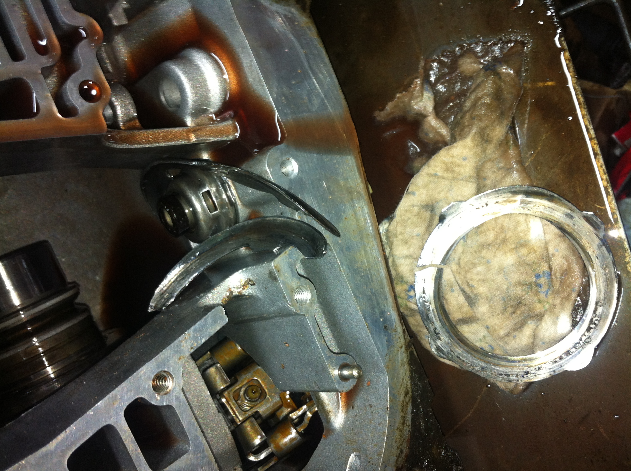

сегодня сняли коробку разобрали ..
кольцо медное было вдавлено и сломано попалам, растянуто... колцо на муфте вырвало с завальцовки покорябало заднюю часть...
Думаю перетянули хвостовик.
щас собираем по мануалу мереем зазорчики в муфтах общий 1.0 толщина дисков.2.13 и более.. посотрим что выдет завтро дособираем ![]()
