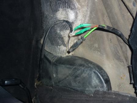

вся проблема в теме..авто 124 200т карб 1989г сарай..
ABS чудила и раньше.. загоралась когда вздумается.. проблем с тормозами нет но и в пол я не торможу..на работу двигателя и другие системы никак это не влияет..
а теперь ABS на панели вкл только при вкл. света или габаритов... при повороте тумблера против часовой в положение стоянки ABS не горит..
кто подскажет???

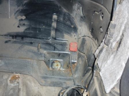

и еще что за провода и куда они идут.???. в ногах переднего пассажира.. были окислены и отломаны... в процессе движения выявил чт они на что не влияют..
и что за красный разьем там же.. для чего он??

Красный разъем - подключение натяжителя ремней безопасности.
Под пассажирским ковриком - провода подключения датчика кислорода.
а что за кислород..будьте добры поподробнее
а про генератор.. перебирали подшипники.. розьемы или диодный мост глянуть???
искал схему электро на 124.. ссылки кривые.. есть нормальные большие цветные дайте ссылочку пожалуйста
1) лямбда-зонд
