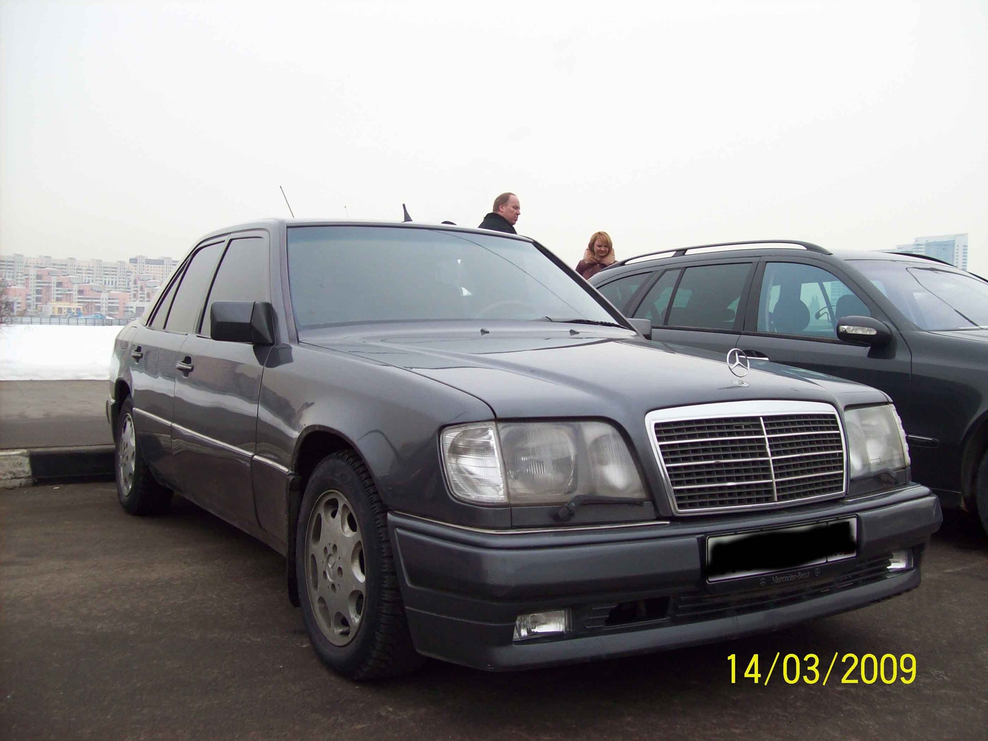

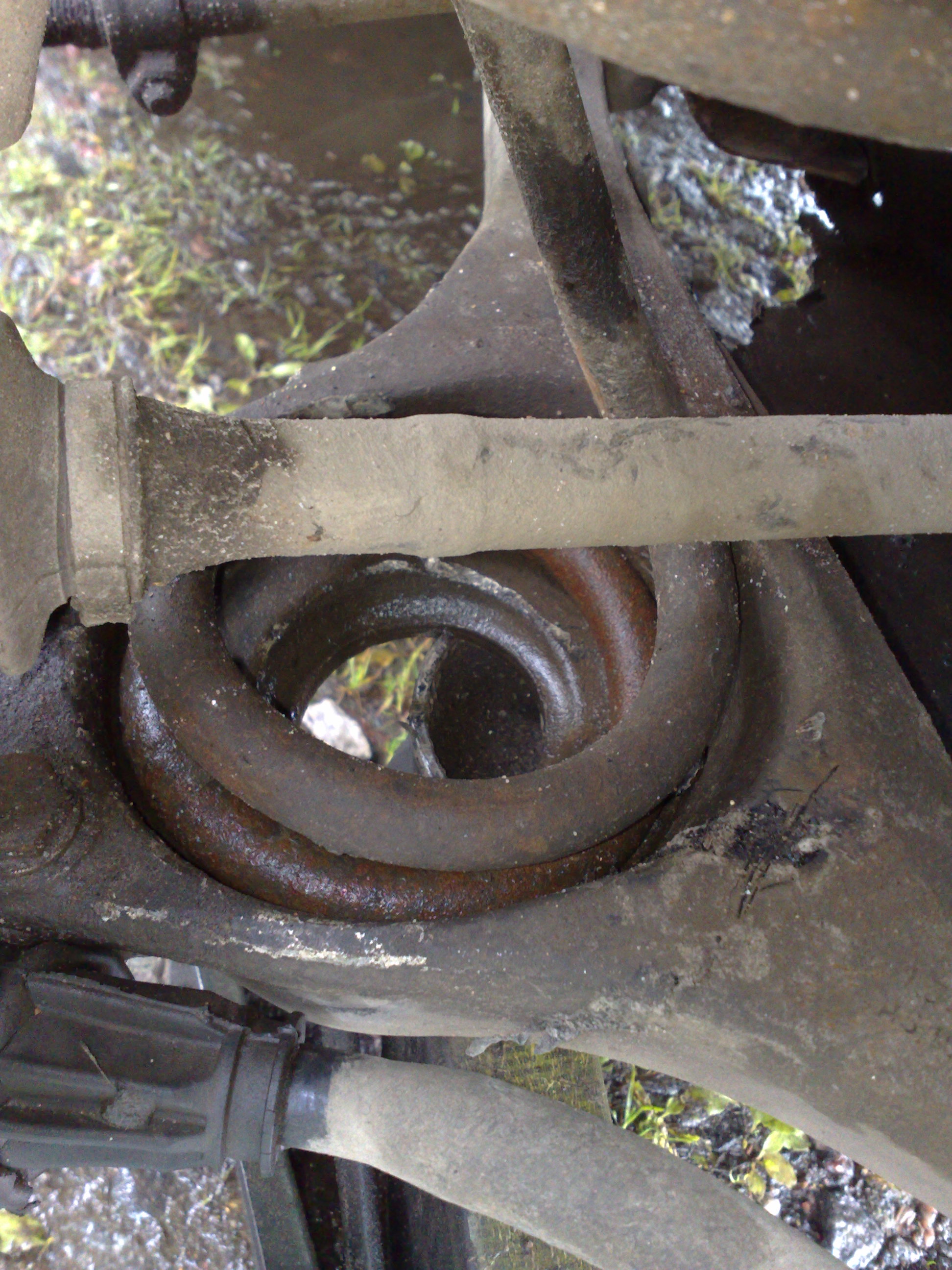

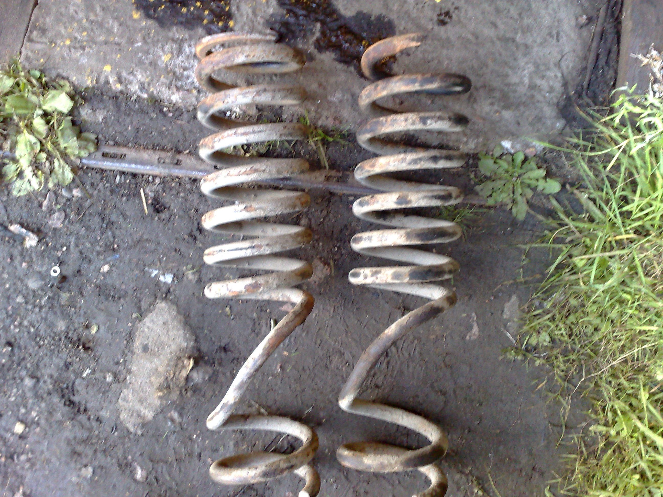

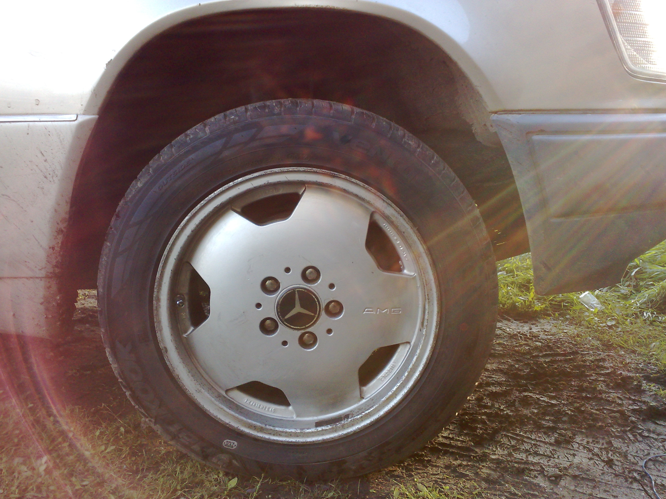

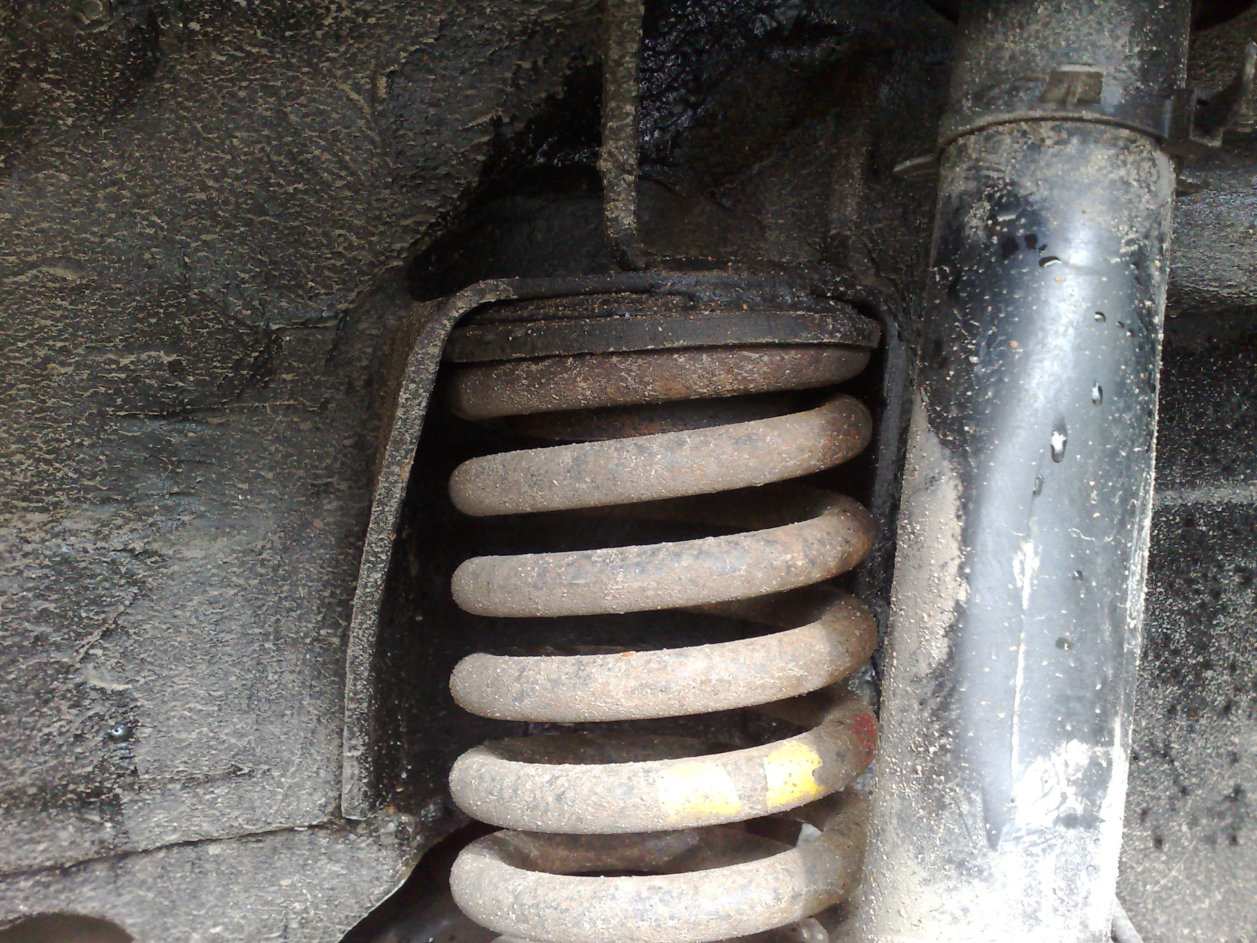

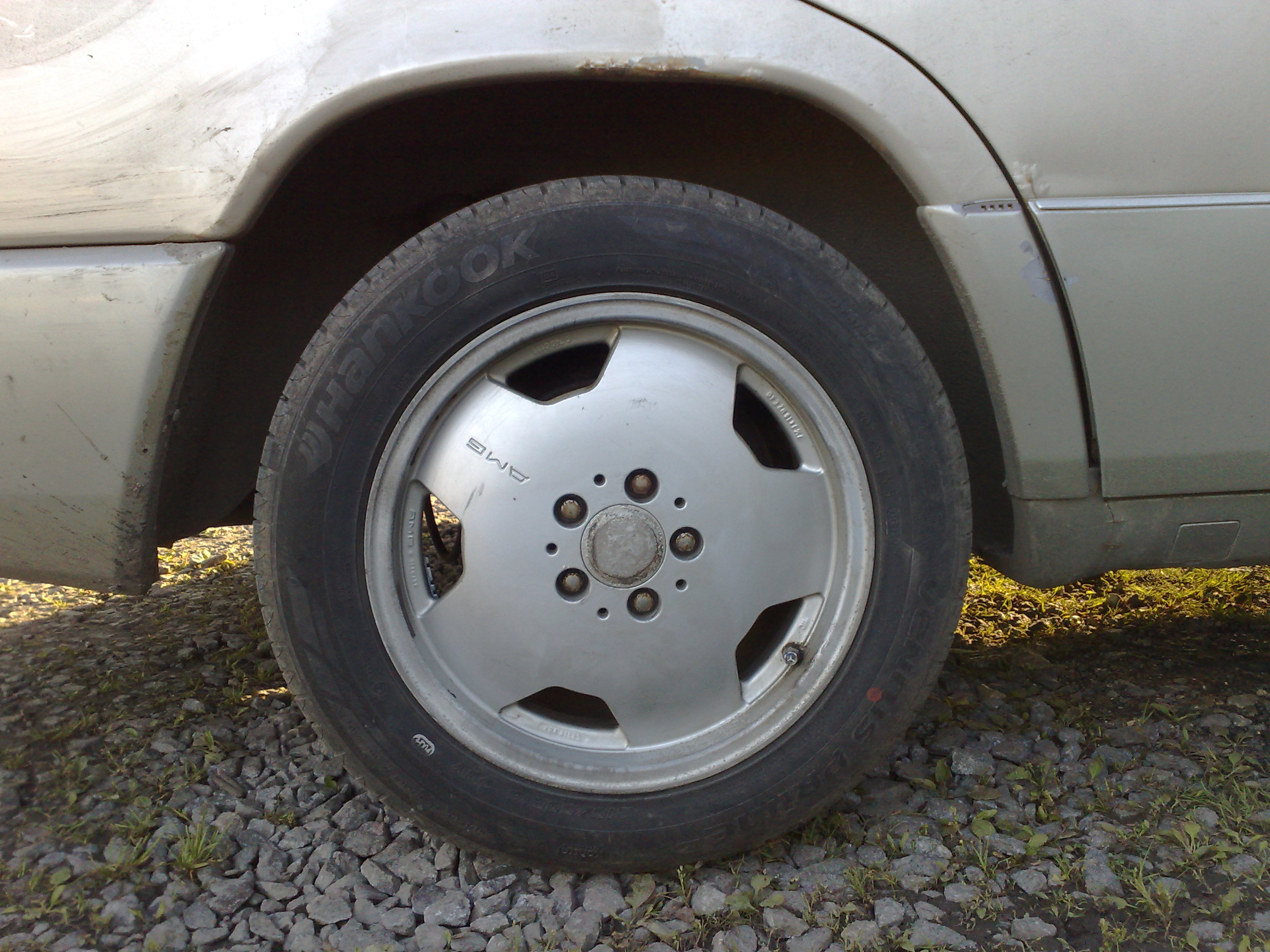

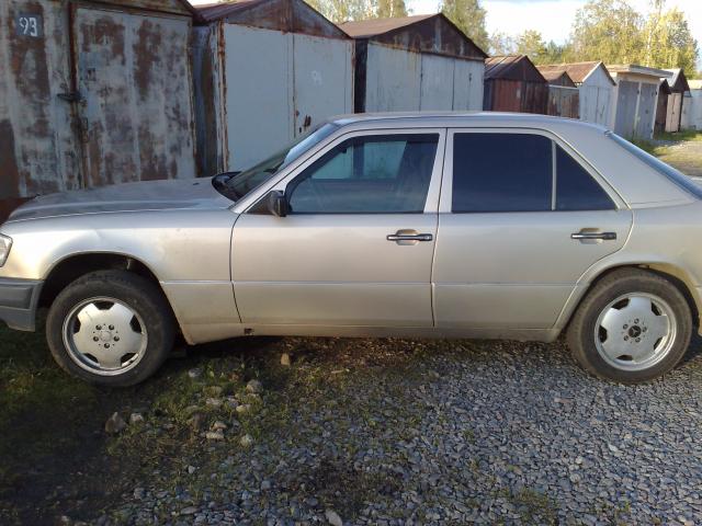

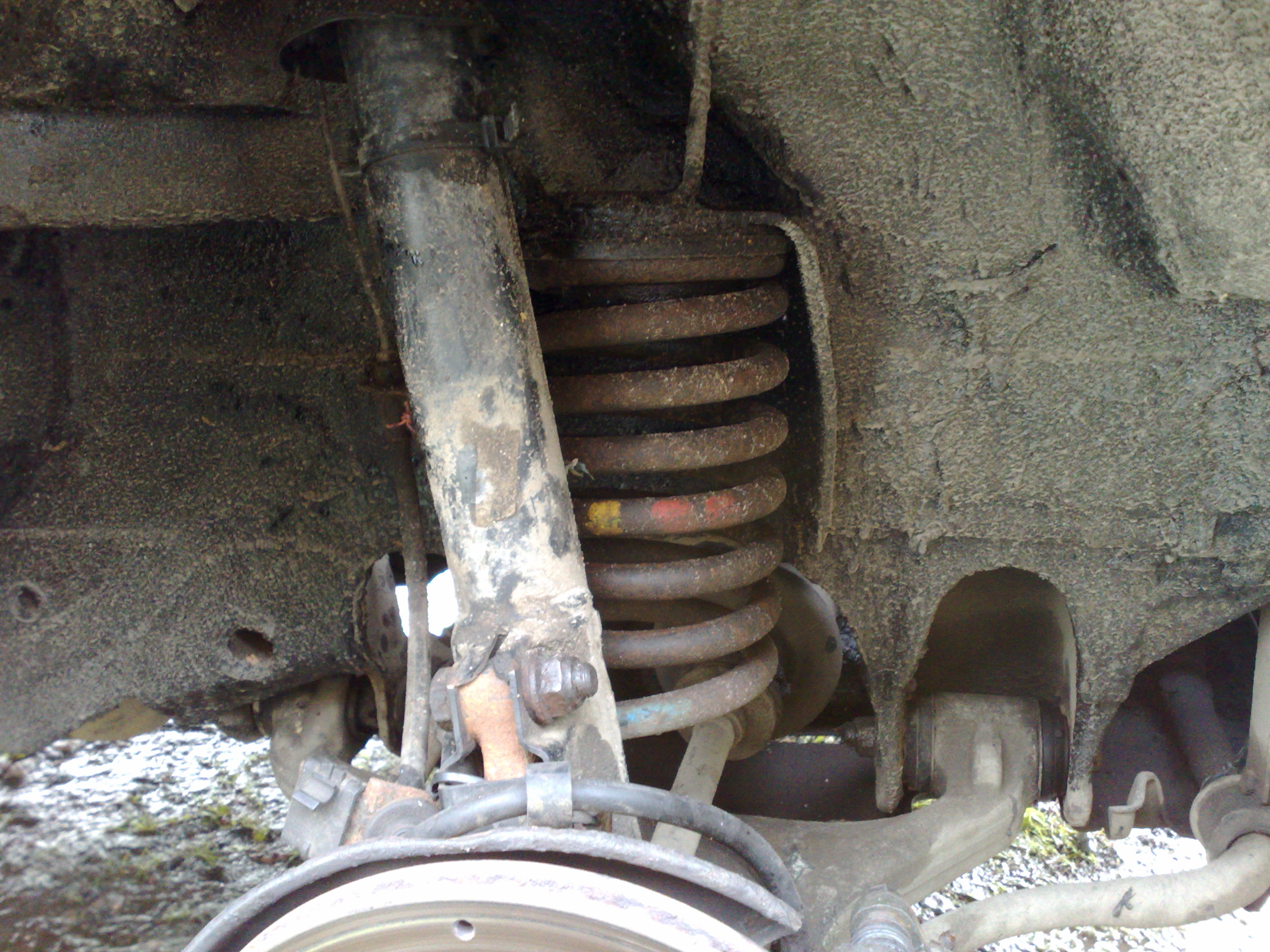

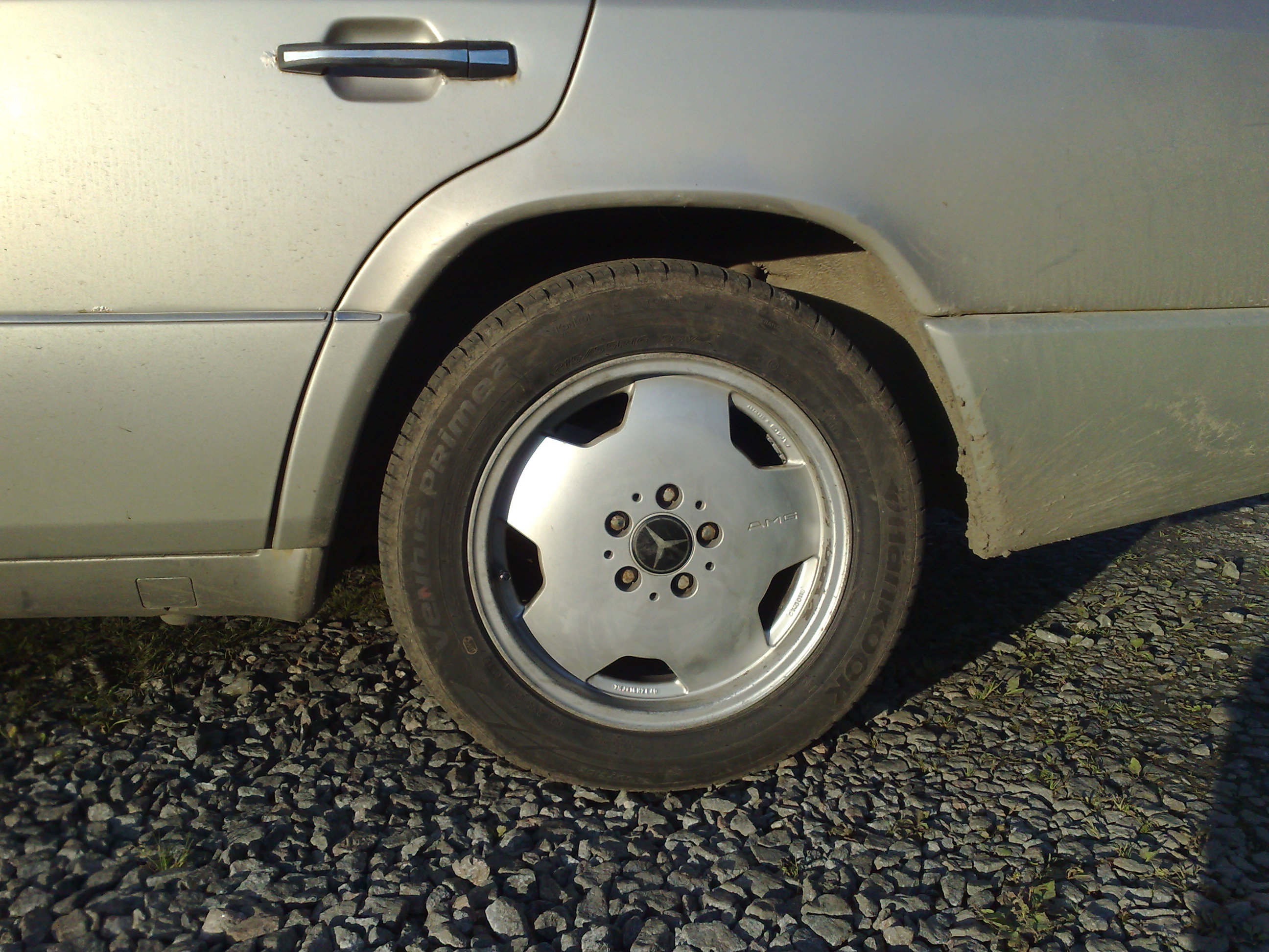

Привет все .вот собственно тазик получился .что не нравиться слегка задранная морда и большие просветы .есть три варианта
1: обрезать пружины есть старые на фото - получиться ли развал ?
2: приподнять зад
3: поставить колеса больше высотой - сейчас стоят новые 215-55 на 16
пружины стоят старые и думаю не просядут не куда уже месяц как собрано
или этим не ломать голову и так ездить что скажете ?
2: приподнять зад

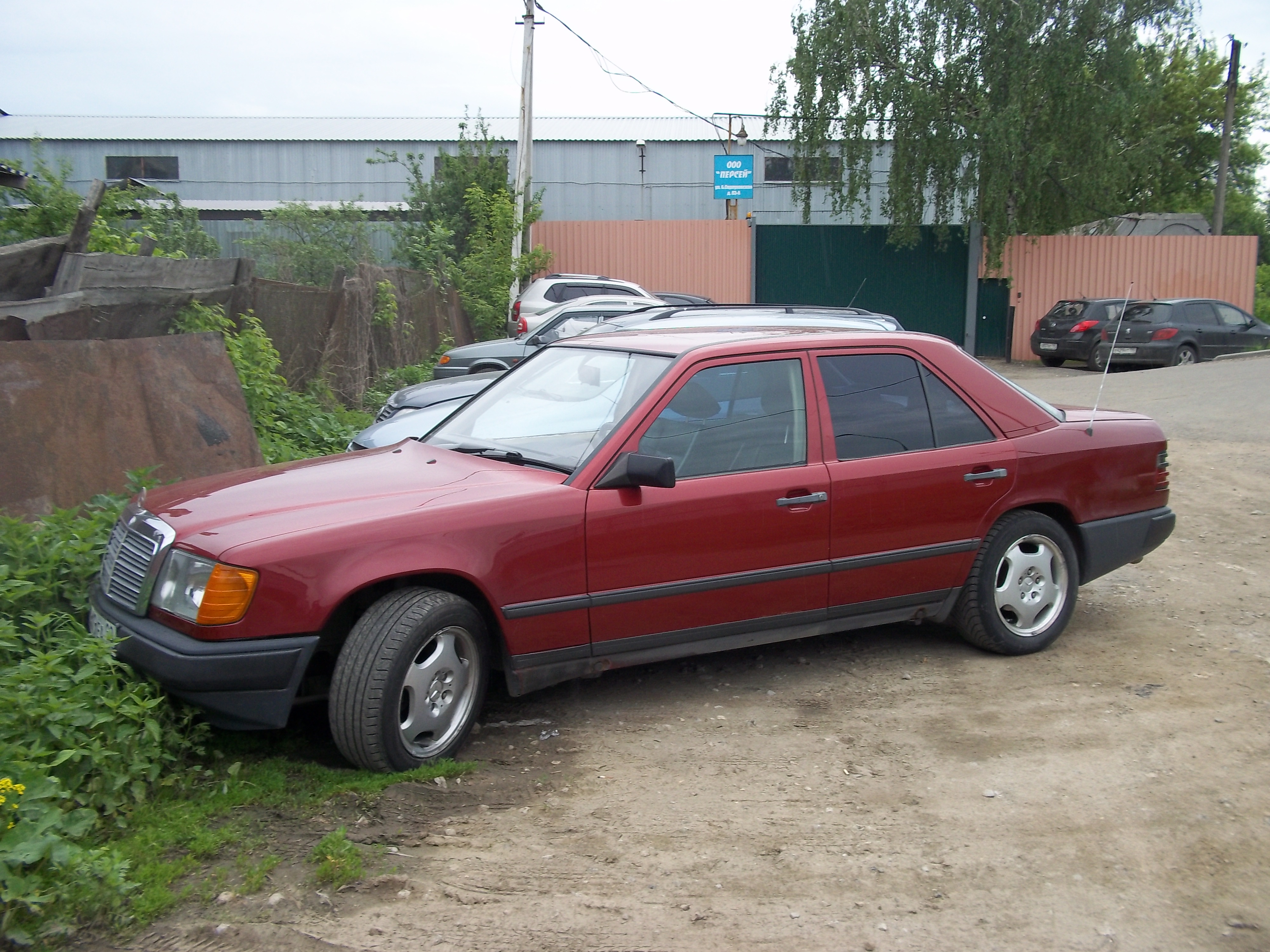

Вот на на 15 дисках..., на 16 два пальца не воткнуть меду крылом и резиной вот фото этих пружин на моей а\м
извиняюсь за качество фото.

Сверху пружины есть резинки, их минимум 3 вида, возможно у у тебя самая толстая....
думаю самая тонкая

у меня вообще нет проставок и резинок !
как нет? они ж между чашкой и пружиной.
по логике должна бы быть хоть тонкая - но ее там нету :) поставить демфер конечно надо и кузов еще поднимется ...

А чёт на фото правая пружина конченая какая-то.
#9 ОФФЛАЙН   KOTYARA
KOTYARA
  • Cообщений: 4523
    Мерседес
Отправлено 31 August 2012 - 22:20
это старые пружины один виток сломан - и с ними машина стояла не многим ниже .вот думаю взять болгарку уровнять их по высоте и демпфер туда

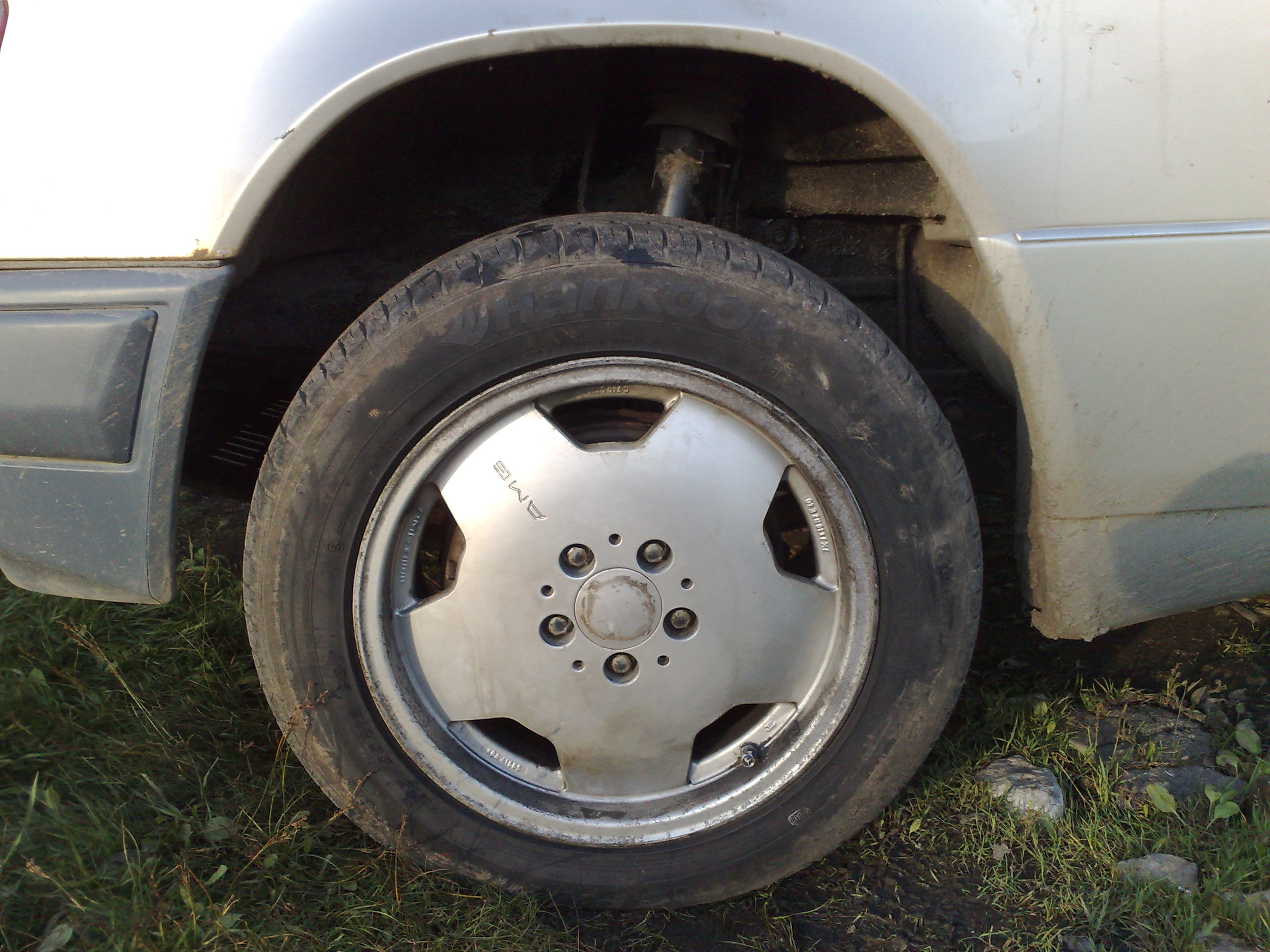

вот на 16-х
Так сейчас новые пружины стоят? Мож просядут? А низ совпал с посадкой в рычаг?
#12 ОФФЛАЙН   KOTYARA
KOTYARA
  • Cообщений: 4523
    Мерседес
Отправлено 31 August 2012 - 22:50
сейчас стоят не новые и уже месяц .не просела ...низ соответственно совпал .завтра скину фотку .
вы представляете какой урон каждой ямой на дороге, вы наносите своим чашкам?
выход один - поставить оригинальные пружины, которые подходят именно для вашего авто по win. Там по баллам подсчет идет.
Так ездить - ахтунг полный.

поправлюсь проставки есть - мне казалось их друзья из ближнего зарубежья выкинули
и скажу более мой второй матик сантиметра на три ниже - так что думаю замена пружин на новые ничего не даст .попробовать денег немалых стоит .. по поводу ездить так дискомфорта то нет никакого ,возможно при резких перестроениях это дает дополнительный крен - ведь ход подвески немалый .но часто ли так бывает .если смотреть на привода то они в идеально прямом состоянии что думаю положительно сказывается на их долговечности - ведь плеча нет !!! .внешне как-то - так ...
