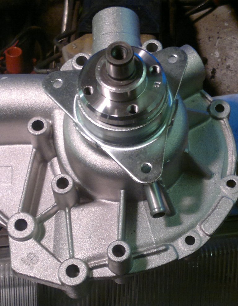

Всем привет! Спасите люди добрые. Достался мне разобранный 124 с кучей болтов в мешке без помпы и радиатора. Мотор, впуск, выпуск, электрику собрал/подсоединил, но осталось не понятно несколько вопросов:
- внизу помпы есть штуцер (сколько не искал так и не нашел никаких патрубков... что к нему подводится?)

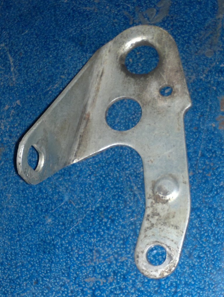

- осталась одна деталь... не знаю вообще куда она крепится... предполагаю, что она имеет свойство какого то технологического уха для подъема движка лебедкой...

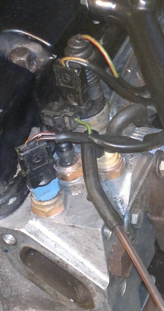

- на головку блока подсоединил 4-е датчика 2-а из них имеют абсолютно одинаковую резьбу (отличаются только клеммами... у одного одинарная клемма, у второго - двойная) вот ломаю голову так ли все воткнул?

точно скажу только про помпу: из этого штуцера начинает капать жидкость, когда сальники помпы начинают умирать. Он вроде как из пространства меджу двумя сальниками и если там вода, значит подшибник в воде - смерть близка! Теоритически там должен быть небольшой резиновый патрубок направленный вниз, на землю. Спокойно можно оставить штуцер ак есть.

Спасибо за ответ. Тему можно закрывать. Вчера на дороге прижал 124 е230 и все посмотрел. По помпе комент совершенно верный, амортизатор крепится к железяке которая держит генератор, датчики стоят верно, а эта неведанная железяка крепится к задней части головки блока с правой стороны, если смотреть с морды.
