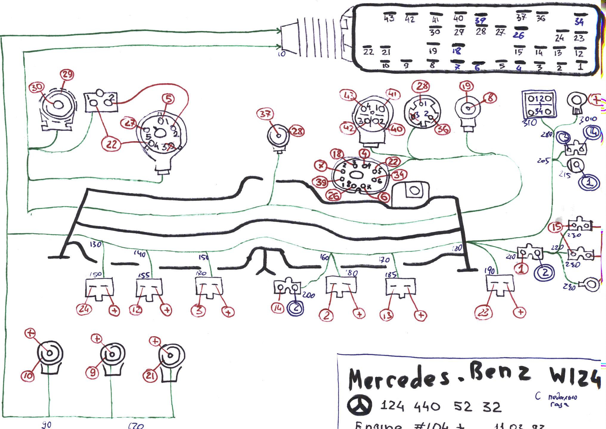

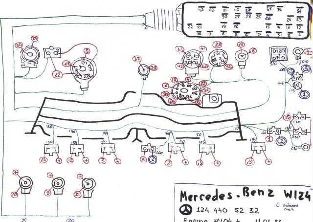

Товарищи, требуется ваша помощь! Нужна принципиальная схема жгута на 104й мотор 2.8 в 124 кузове с указанием цветов проводов. Особо интересна та его часть, где разрисован разъем дросселя. Заранее большое спасибо!

И особенно за "рукотворную" схему Cosworth'а. Именно она мне наиболее ценна. :up:
А вот цветные схемы ровно такие же, как находил и я, в т.ч. в стар файндере (правда, для 202 кузова). На них проводка дросселя не показана вообще... :(
Есть схема но цвета проводов не указанны.
Если нужно выложу.
