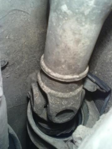

При езде стоит шум на всех передачах и на нетралке, незнаю что это. толи коробка толи кордан обо что то задевает, там нет ни какого кожуха?

У меня седня застучало так что я испугался что у меня коробка отпала..при движении примерно 5км/ч появлялся жесткий стук сзади коробки в районе туннеля..кое как доехал до дома..при осмотре на яме оказалось что подвесной подшипник заклинил и походу давно..всю резиновую опору разодрало..теперь вот ищу..может кто нить подскажет номерок все этой бяки

ну нехера себе. как так можно ездить и не зачем не следить?У меня седня застучало так что я испугался что у меня коробка отпала..при движении примерно 5км/ч появлялся жесткий стук сзади коробки в районе туннеля..кое как доехал до дома..при осмотре на яме оказалось что подвесной подшипник заклинил и походу давно..всю резиновую опору разодрало..теперь вот ищу..может кто нить подскажет номерок все этой бяки
