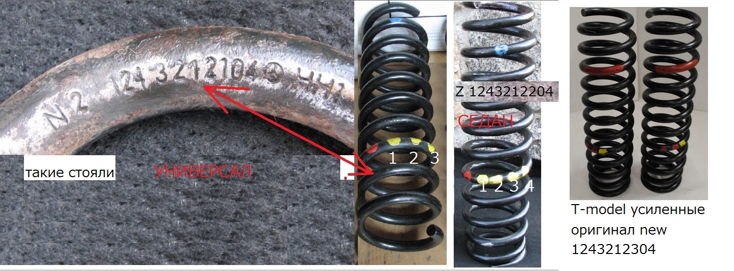

Здравствуйте, очень нужна ваша помощь, просьба немножко помочь, чтобы быть уверенным! заранее большое спасибо.
----------------------- на авто 124 Т.VIN- WDB1241861F339617 универсале стояли перед. пружины по коду ---------на фото--- так же резиновая прокладка. оригинал , нужно заменить по сколько обломалось сам конец , как определить по балам я не вкурсе, цвет маркировки тоже непонятно, у меня стояли три кружочка желтого ц. один красный , и один синий.- имею б\у идиал сост. от другого моделя 124 седана из австрии,сказали что одинаковые что и на универсале идёт, но я не уверен, если не подойдёт то продам, цвет маркировки такой же только 4шт. желтого цвета, и ещё про усиленный вариант от моделя Т, есть возможность приобрести цвет маркировки больше красного ц. интересно на сколько они усиленные , мог бы я ставить на универсал, или нет, так же одну пружину усиленный вариант нашол на зад от Т моделя , тоже не уверен подойдёт ли .+ фото
--------------------------------------------------------- если можно помогите.-------------------------------------------------
