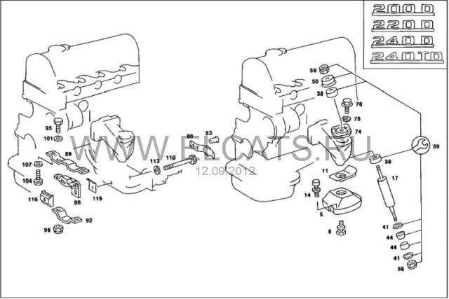

Кроме двух передних подушек и опоры коробки есть еще один отбойник, на большинстве машин отсутствующий или убитый в хлам. Себе думаю восстановить как-нибудь.
Еще вопрос (хотя я на 90% думаю, что сам знаю ответ, но все же), в элькатсе увидел еще амортизатор двигателя. Так вот, ставился ли он на 124-е и если нет, то на какие модели ставился?

Я имел ввиду 616-й мотор. Ни разу такого не видел, интересно, откуда это. Деталь № 17

На 123 аморты были на 617х всех.
На 615/616 с автоматами.
Вроде бы так.
На 615/616 крепятся через лапы, на 617 через перекладину с ушами, которая прикручивается снизу к поддону или блоку, не помню, а на кузове к ушам на балке между лонжеронами.

Всё так...
Тока вот непонятно мне, зачем на 617 ставили, а на 615/616 нет? 617 мотор сам по себе ровнее работает в отличии от своих 4-цилиндровых собратьев.
Ну может типа "люкс"-версия :mrgreen: А интересно, он дает что-нибудь? Может стоит себе приспособить?

Выше на картинке 86 номер - A 123 240 03 65. Есть мейле (014 024 0008) в одном магазине, феби (04236) есть в экзисте подороже, ну и оригинал за полтора ляма.
