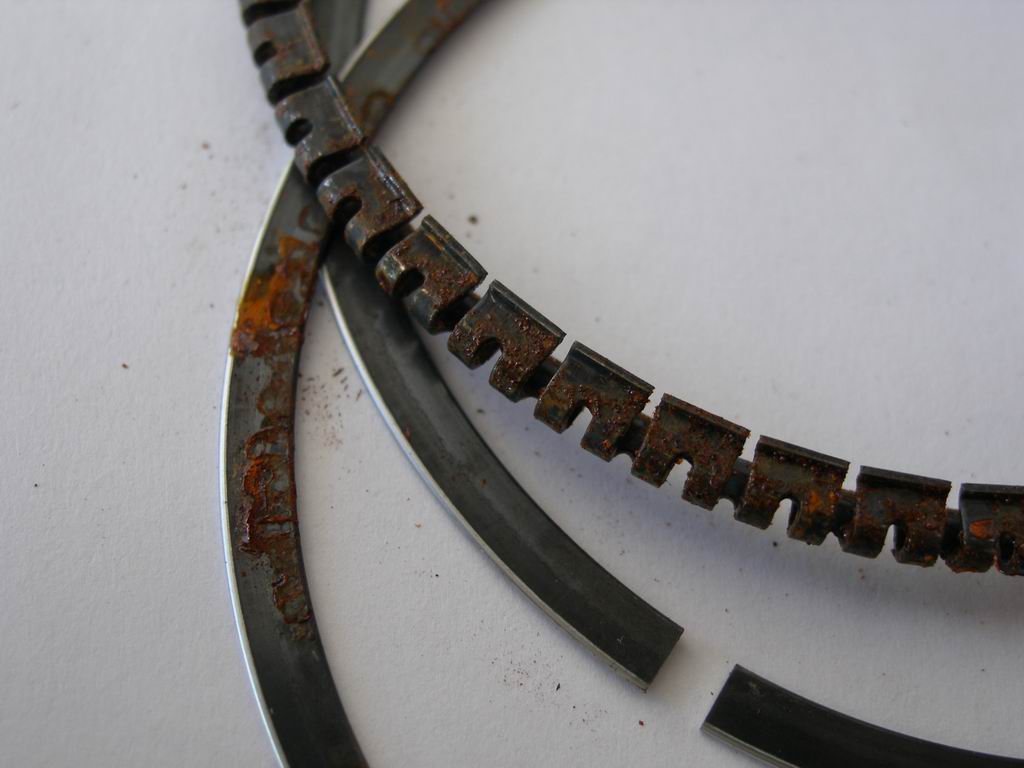

Уже как лет 5-6-ть гомно это Колбеншмидт, во всяком случае неоднократно заказывал, маслосъемное состояло из 3-х частей, т.е 2-е тонюсиньких колечка и посередине спиралька со стальной проволочкой, все..
не нашел хороших фото, это похоже единственное
конструкция такая ?
ps на ржавчину внимания не обращать, это 79,00 на ЛУАЗ, ему пробега в 200т только в снах могут привидеться.
фломастеры конечно у всех разные но по мне так хватает на 200, более чем достаточно
особенно если машина из разряда каждодневной все больше в статусе покатушечная.

конструкция такая ?
Да. она самая на сколько помню.
Ну 200т.км--это если не возникает капризов у моторчика.
Как только хоть одын раз перегрел, или на грани перегрева или на высоких оборотах все кирдык, потом в течении 1т.км начинает моторчик поддымливать и расход масла увеличивается.
Вот все хорошо в Колбене, компрессионные отличные. а маслосъемные именно если такие приходят --гомно полное.
