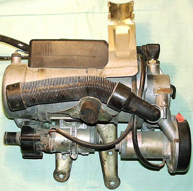

Парни подскажите есть Вебаста, на самом котле плат никаких нет только разъемы, все остальное присутствует, котел практически один две помпы водяная и воздух прикручиваються с наружи, внем только свеча и датчик пламени. еще вроде температурный есть датчик, пульт табло с кнопками как увсех стареньких програмируеться и т.д, да дизельная, начала хондрить
хочу перебрать, на передней крышке (крепиться хомутом по всей окружности ) есть трещина хочу заварить Алюминий? плата управления существует у нее? выносная может.
сильно жужит помпа подкачки воздуха металический свист как у подшипника не смазанного, и иногда не стартует погудит все продует и все замолкает. ошибок на табло не выдает.
фото выложу на днях.

Вот она родная точно такая же.

с трещиной около хомута можно выкинуть её варится это место плохо,мозг у нее выносной без него работать небудет
