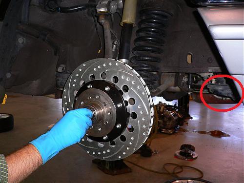

нашел на просторах интернета эту картинку...может кто чего знает о таких?))))

так там даже на картинке виден переходник. значит как минимум еще его надо искать, а скорее всего под заказ точился под какие-то тюнинговые диски

не от волчка, я брембо алюминиевые (типа как от sti brembo gold) ставил на 126 свой бывший... получилось прикольно, правда поездить не успел... переходники на суппорт обошлись в 12к и пришлось фрезером пройтись чуток по самому суппорту (не в несущих местах разумеется)
а то что на фото это тюнинг типа) дорого всё стоит... хотя имхо конкретный вариант фуфло некачественное. AP-Racing или Endless хорошие по 100-150 на перед комплект. но проблема в установке самой, там мало места между рулевой сошкой и кулаком.
существует самый простой способ улучшить тормоза на 126 без переделок вообще -
но найти такие не просто :gigi:

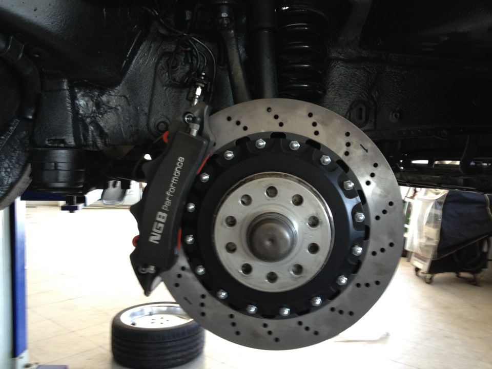

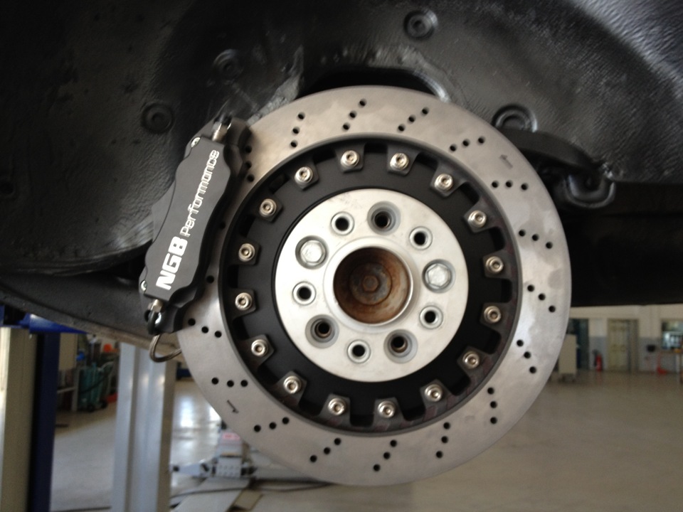

вот еще одни, перед 360мм и 6-поршневые, зад 360мм и 4-поршня
п.с. щас только внимание обратил, нафиг такой огромный диск и такие узкие колодки?
snail это от 126?
сила трения почти не зависит от площади контакта. если сделано усиленное охлаждение- можно уменьшить площадь контакта. тем более если карбоновые или какие там, кевларовые чтоли тормоза, которые тормозят только после того как хорошо прогреются

snail это от 126?
да, родные ATE для 126, ставились на амг и на бронированные машины.

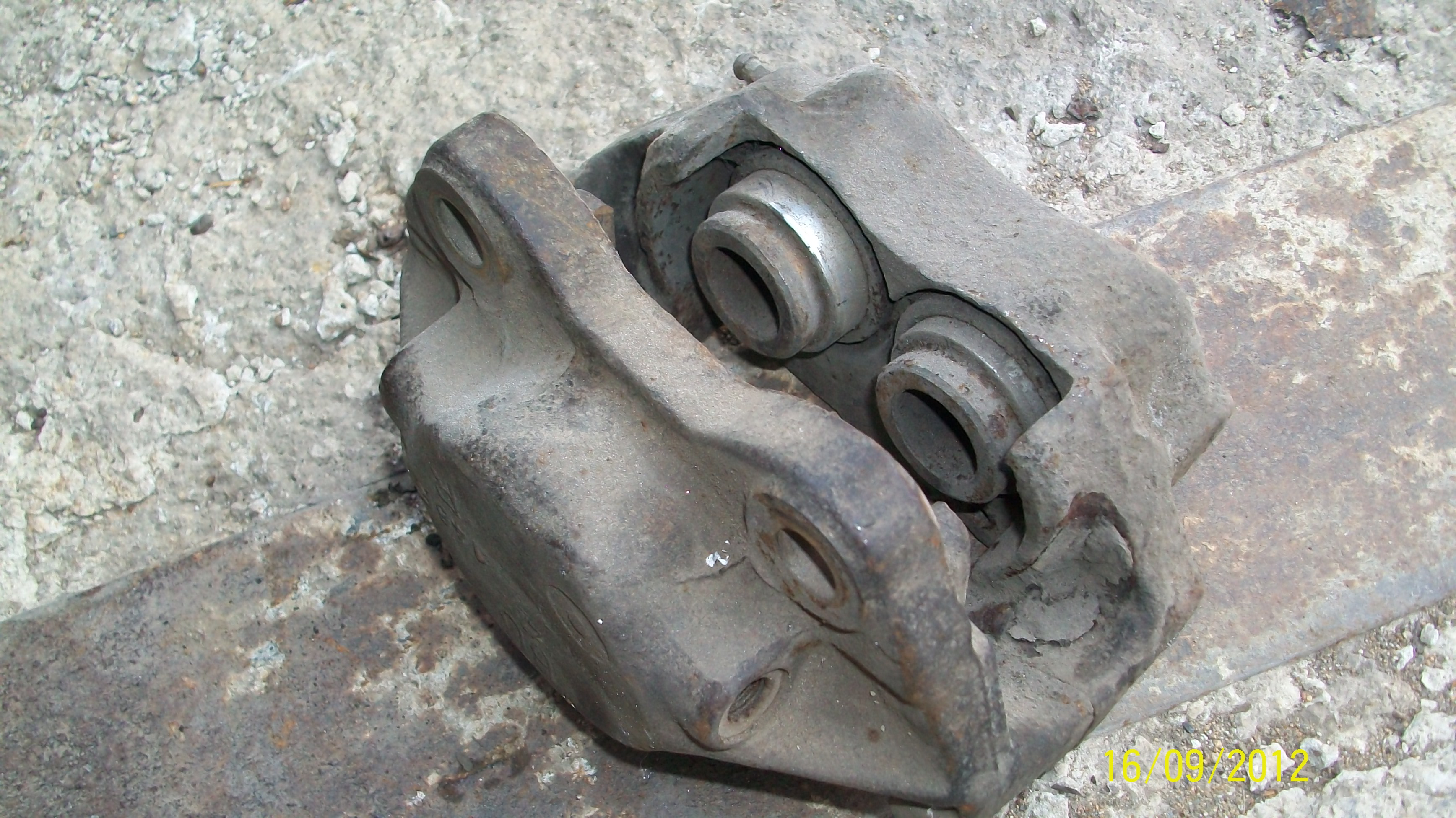

Будете смеяться, но у меня на одной стороне стоял такой суппорт при покупке автомобиля. Вернее, не один, а половинка двухпоршневого была соединена с половинкой обычного. Что характерно - безо всякого "колхоза" в виде расточенных отверстий и прочего, т.е. "стыкуются" такие половинки один-в-один. И при этом всё работало! Кстати, диск был обычный не вентилируемый. Диаметр поршней, если мне не изменяет память, 38 мм - такой же, как на задних.

Привет! Не совсем врубился в фото. Поправь если ошибаюсь - суппорт большего размера с 4 поршнями? или что-то другое?
не понял твоего вопроса?
на фото оригинальный суппорт для 126 фирмы АТЕ. да, он больше и 4х-поршевой. это же видно)
номера A 000 420 69 83 и A 000 420 70 83
#20 ОФФЛАЙН   Silin Mike
Silin Mike
    Почитатель W123
  • Cообщений: 8277
Отправлено 16 September 2012 - 15:28
Вот он - "гибрид":
