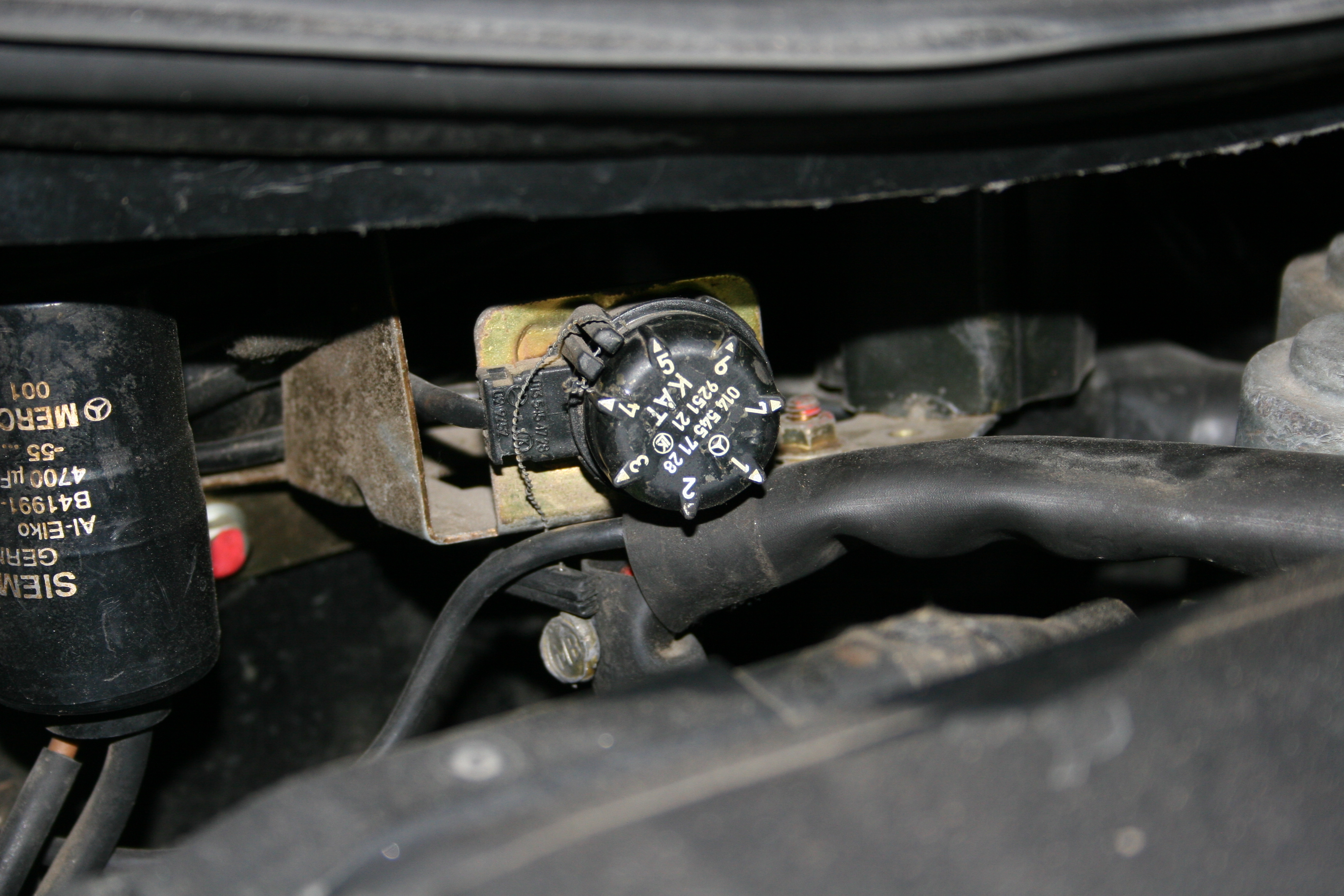

#4 ОФФЛАЙН   Eugen124
Eugen124
  • Cообщений: 23
    W124 Е500
Отправлено 11 September 2012 - 14:36
#5 ОФФЛАЙН   Eugen124
Eugen124
  • Cообщений: 23
    W124 Е500
Отправлено 11 September 2012 - 14:37
Странно в книжке написано что если использовать бензин ниже 95 ее надо переводить с сторону более крупных чисел и от ее поворота зависит мощность! Я сам особо этого не понял по этому и спрашиваю! Как правильно его поставить если лить 98!? Спасибо!

#6 ОФФЛАЙН   Eugen124
Eugen124
  • Cообщений: 23
    W124 Е500
Отправлено 11 September 2012 - 14:47
Я так понимаю установлена в положении 4 а должна быть 1 ! Правильно!?

#7 ОФФЛАЙН   Dr. Diesel
Dr. Diesel
    Эксперт и хранитель традиций
  • Cообщений: 2300
  • Город:Confederation Suisse
    Велосипед
Отправлено 11 September 2012 - 15:59
Все то,что вы пишите, относится к корректирующей фишке системы зажигания EZL. А на фото корректирующая фишка системы LH-Jetronic.
Первоначально она находится в положении "1" и опломбирована.
На вашем автомобиле эта фишка и находится в положении "1", просто указатель положения отломан.

#8 ОФФЛАЙН   Eugen124
Eugen124
  • Cообщений: 23
    W124 Е500
Отправлено 11 September 2012 - 22:50
Спасибо огромное за разъяснение! Значит все нормально и трогать ничего не надо!!!! Дой Бог вам здоровья!
