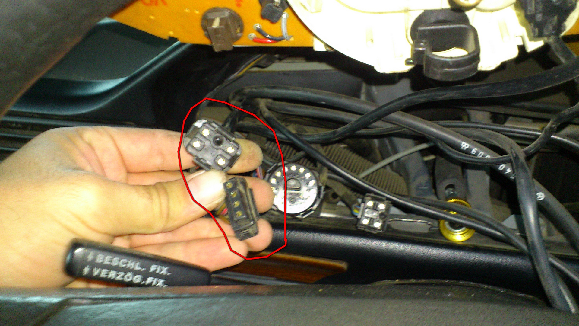

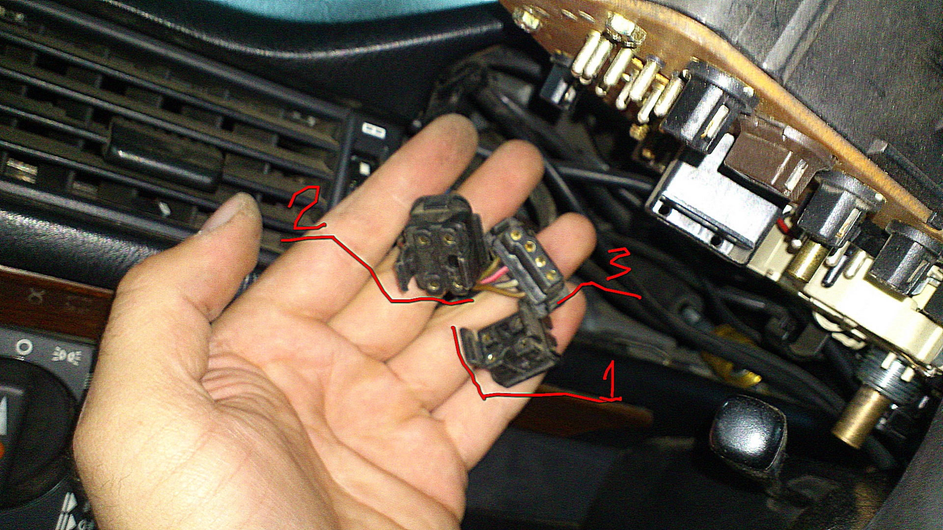

Всем привет!
На приборке не роботал градусник забортной температуры. Решил снять приборку и глянуть что к чему.Предыдущий хозяин сказал что приборка не родная. Обнаружилось что к экранчику градусника фишки нет, хотя думаю быть должна так как комплектация заряженная, также обнаружил две висящих фишки которые никуда не подсоединены. В связи с этим возникли вопросы
1) Есть ли екранчики с другими креплениями под мои фишки?
2) Для чего эти две фишки?
3) Как узнать куда вставлять лампочку ABS а куда ASR?

У меня на проводах нет обозначений. В тех ссылках что вы мне дали обсуждается подключение датчика, но меня интересует есть ли датчики с разьемом под мои фишки, и если нет, то куда эти фишки подключаются? (Разьемы видны на фото одна фишка квадратная вторая прямоугольная они просто висят, куда их вставить?, прямоугольная на 4 контакта и не как не влезит в разьем градусника.)

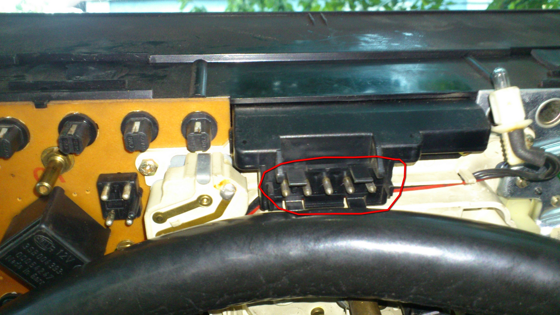

Это штекер подключения лампы функционирования ASR. Гнездо находится на обратной стороне спидометра, справа, в нижней части.
Если имеется в виду это гнездо что на фото____4.jpg , то в него
идет фишка №1, а №2 и №3 не задействованы.

Я понял нашел фото другой приборки гнезда для фишки №3 у меня нет. Может кто подскажет или пнет в тему, где можно узнать как мне подобрать приборку под свое авто, что б тахометр не врал, и сколько должно быть на спидометре, сейчас спидометр до 200, подозреваю что на 3-х литровых должно быть 220 или240?
