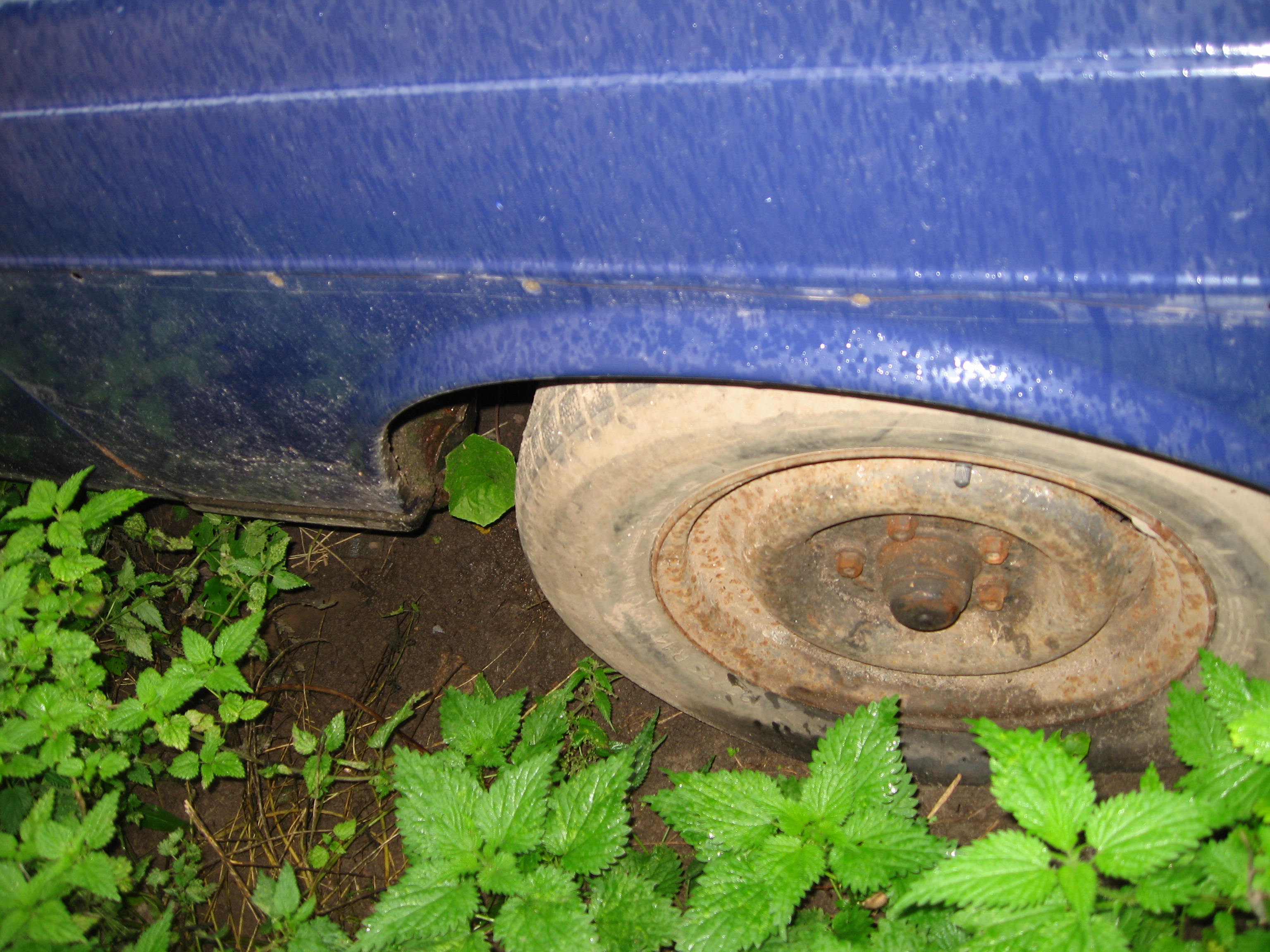

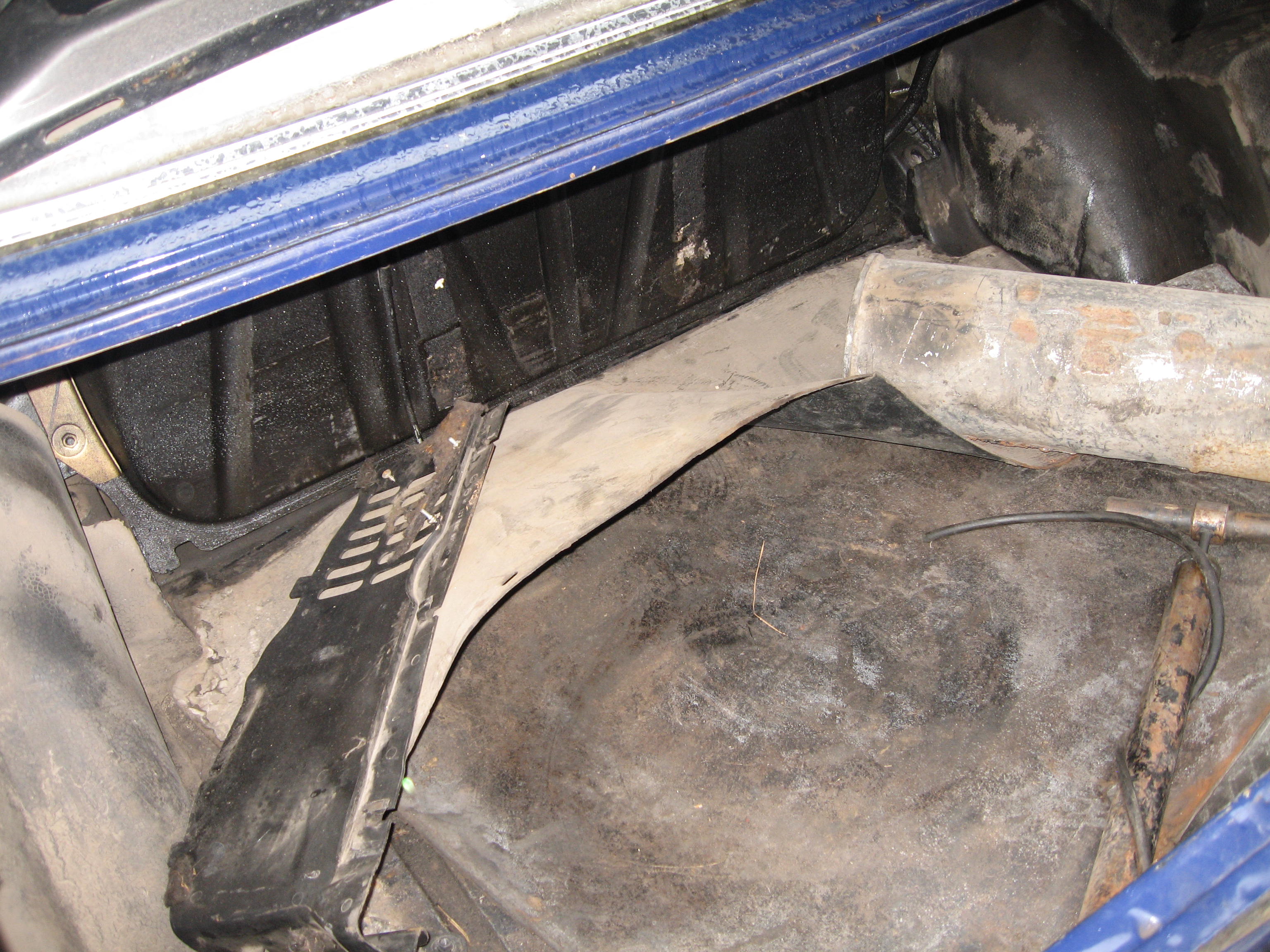

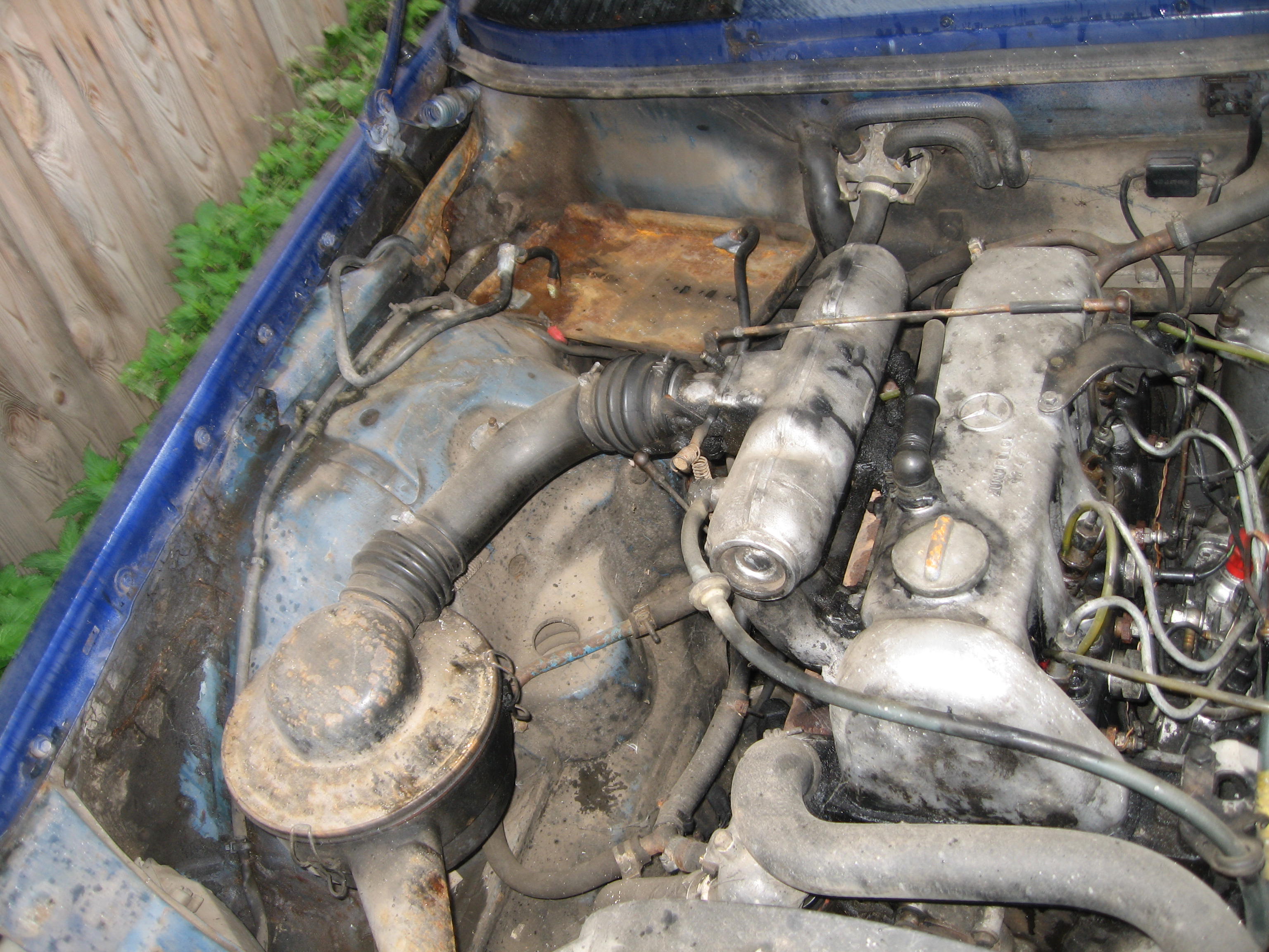

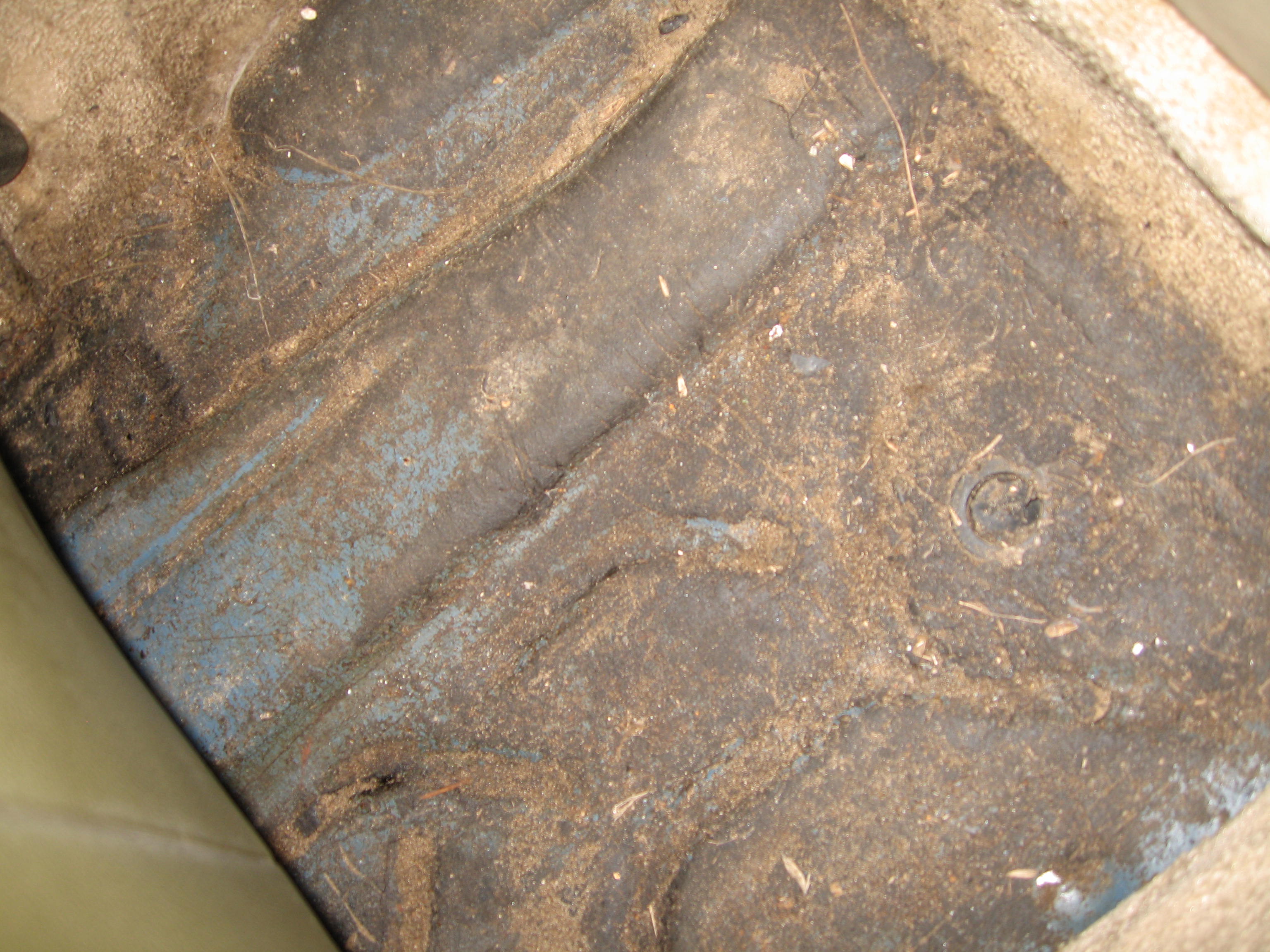

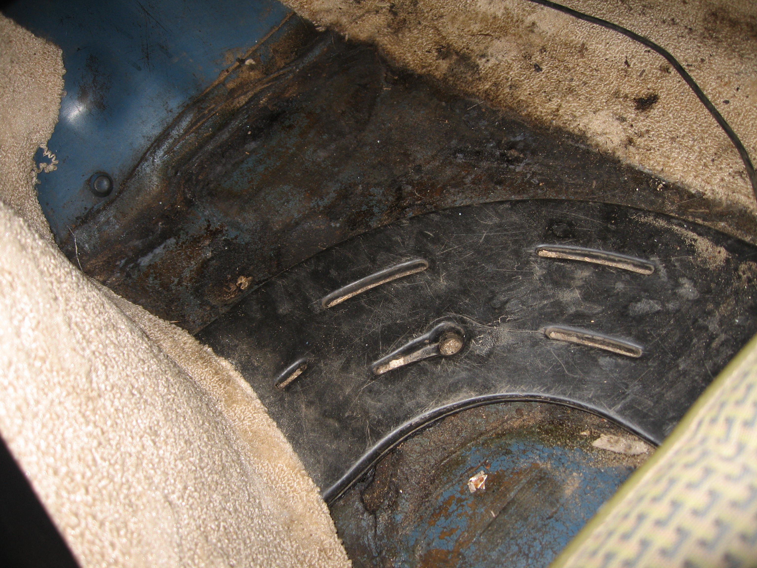

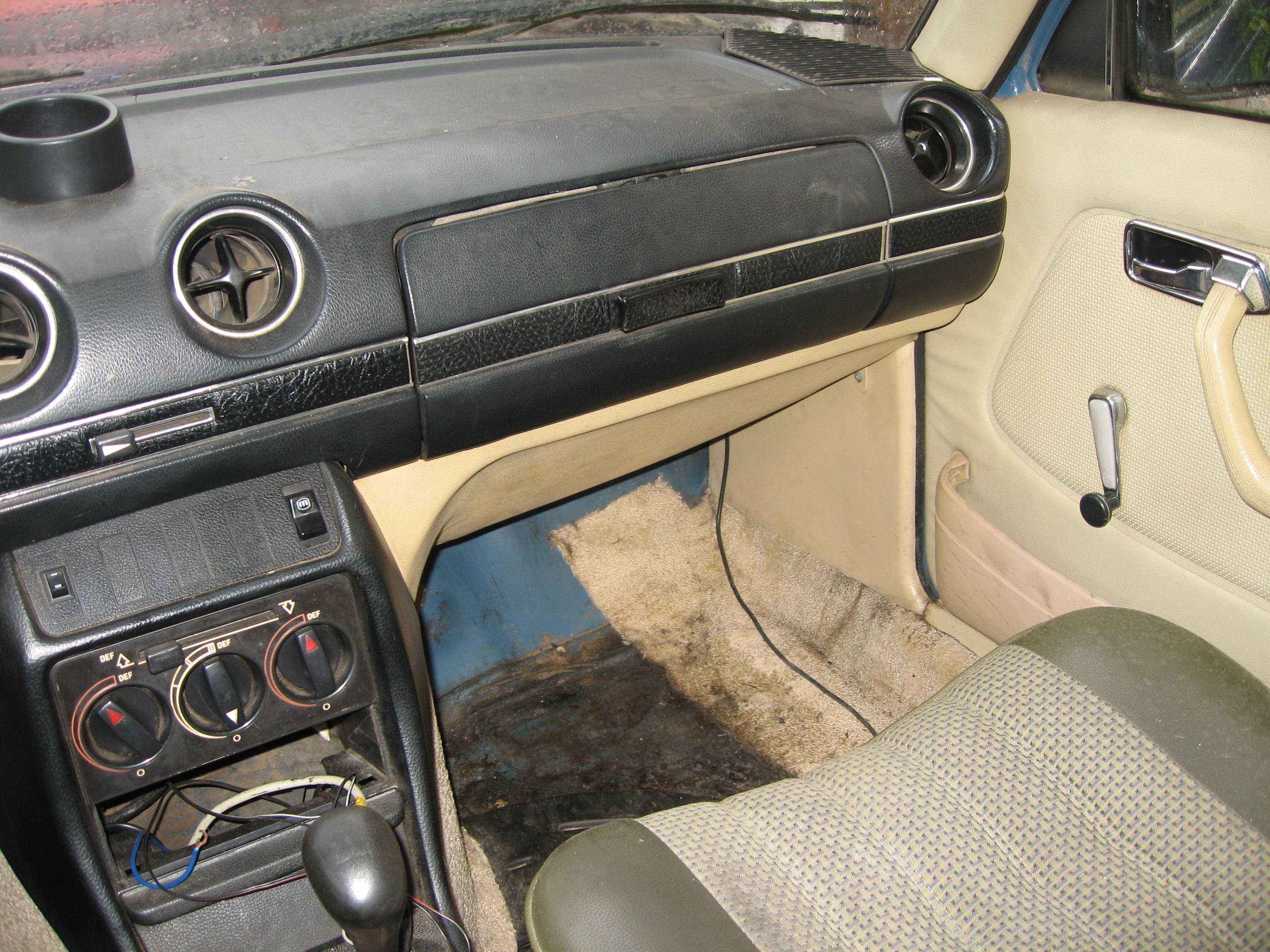

Выпускной тракт снимать надо, или реально так подлезть? Заменитель надо заказывать в экзисте, в наличии нет, 3 дня и порядка 700 руб., а обидно будет покупать, если машин - труп.
Пара фоток:

Ничего там лишнего снимать не надо, отпускаете гайку большую на сочленении двух частей кардана если я не
ошибаюсь (в 123-м 300 Дизеле точно так). потом откручиваете три болта крепления кардана с эластиной муфтой к хвостовику редуктора.
Потом подаете кардан по шлицам вперед и вытягиваете вниз. Ах да!! Открутить надо и подвесной - два болта на 13: вот там немного неудобно,
но я головкой и воротком за 5 минут откручивал. Сам подвесной на кардане штопорным кольцом зафиксирован и пыльник поверх, это все в той же последовальности взад установить акуратненько вот и все. Это не самое геморойное место.
Кузовня по фотах вроде не совсем убитая, можно спасать. Резинки уплотнительной на багажнике нету, в следствии
там постоянно водичка была . На фото состояние багажника абсолютно не разобрать.
Но я думаю, что главной проблемой там моторчик вылезет.
