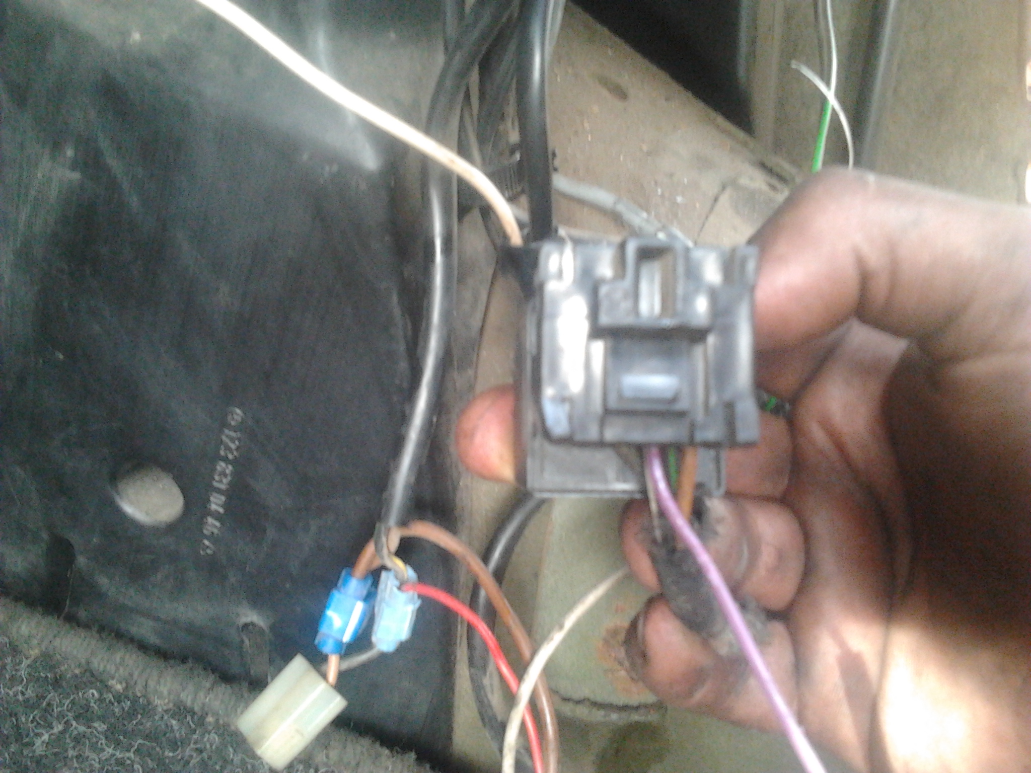

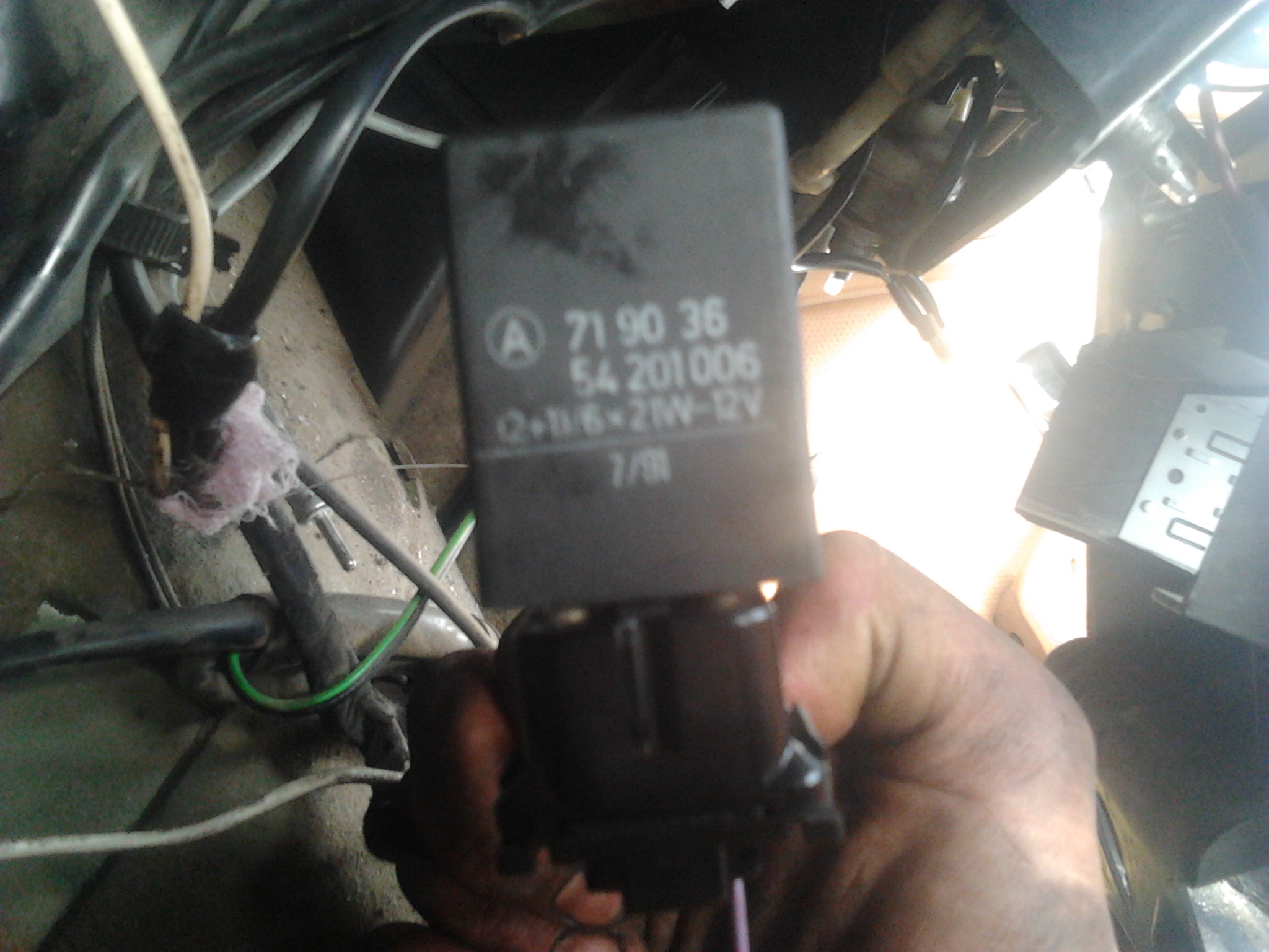

начал готовиться к зиме: у печки не работало 2-е положение, разобрал все,прозвонил, оказалось был просто подгоревший контакт на втором положение. начал собирать все обратно (раньше постоянно под ковриком водительским лежал проводок фиолетового цвета с "мамой" на конце, все не было времени узнать куда он идет), когда все разобрал, оказалось этот провод выходит из релюхи №54 201 006 (как я понял это релюха отвечает за указатели поворота и аварийной остановки). к этой релюхи подходят еще 4 провода :коричневый, черно-зеленый и 2 черно-белых.
так вот вопрос: куда подключается этот фиолетовый провод, не должен он просто валяться под ковриком. по схеме посмотрел не нашел, т.к. с электрикой на Вы.

Фотку давай.под ковриком водительским лежал проводок фиолетового цвета с "мамой" на конце
Фотку давай. Реле под пепельницей стоит ?оказалось этот провод выходит из релюхи №54 201 006 (как я понял это релюха отвечает за указатели поворота и аварийной остановки).

Фотку давай.
фотку сделаю. реле под пепельницей стоит

Не должно там быть розового провода. Реле легко снимается вверх. Провод прямо в реле идет ?
откуда-то но взялся? или можно его просто обрезать

Колхоз. Отрезай провод. Не забудь заизолировать.

Фиолетовый провод - это провод стартера. Разъём, который на предпоследней фотке имеем перемычку (при механической коробке), которая замыкает провода стартера. Другими словами стартерный провод от замка зажигания идёт к этому разъёму, а от него на стартер. На этом же разъёме висят фонари заднего хода.
Так во всяком случае в оригинале.

тогда не должен работать стартер и фонари заднего провода. так?Фиолетовый провод - это провод стартера. Разъём, который на предпоследней фотке имеем перемычку (при механической коробке), которая замыкает провода стартера. Другими словами стартерный провод от замка зажигания идёт к этому разъёму, а от него на стартер. На этом же разъёме висят фонари заднего хода.

Сними верхнюю часть разъёма и попробуй. Стартер не должен срабатывать. Но не факт, что проводка не заколхожена. Вполне возможно, что её уже кто то переделывал.тогда не должен работать стартер и фонари заднего провода. так?
