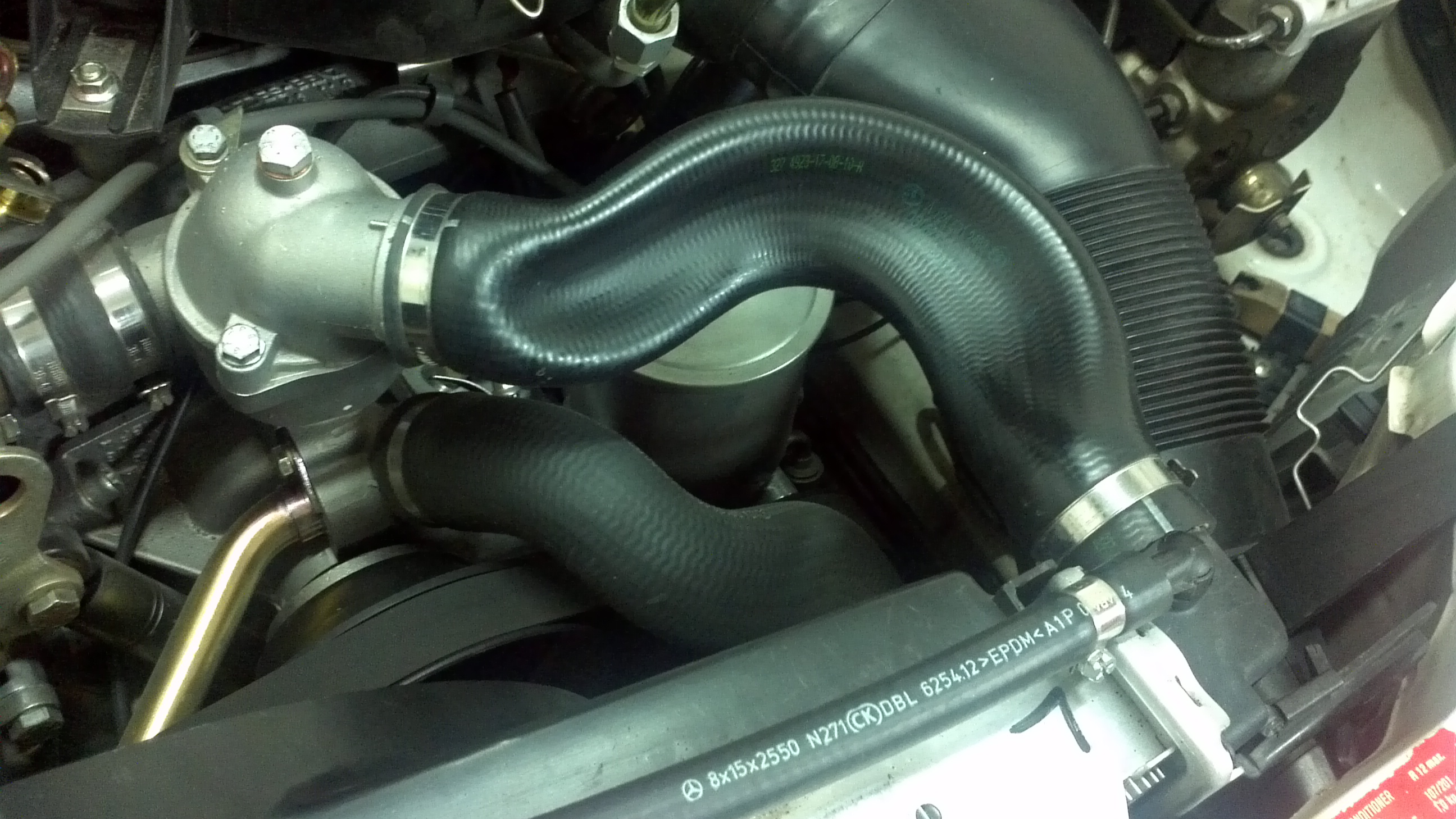

Первый раз сталкиваюсь с такой хренью.
Ранее такое видел только когда на машине отсасывают ОЖ и проверяют герметичность. А тут в рабочем графике. И только на верхнем патрубке.
После движения машина простояла часа 4 - открыл капот - и на тебе.
Сфоткал, открыл пробку расширительного - все встало на место.
Кто что знает-думает-сталкивался? Симптом чего? Куда копать?

следи за уровнем жидкости, если не уходит попробуй заменить крышку расширительного бачка ,если жидкость уходит - замена прокладки ГБЦ

пробку замени, там клапан завис
а если просто ёпнуть слегка по пружине?
В пробке два клапана, один держит давление, другой позволяет ОЖ из бачка возвращаться в систему при остывании. вот он у вас и завис, или его вообще нет в пробке.. (шо за китай?)
Если пробка в норме, (не кажется, а заменили и всё так же) то проверять шланг до бачка и сам бачёк.

Пробку меняй!

Пробку меняй!
Пошел менять. У дилира 11 бакинских
Оригинал так и стоит!
