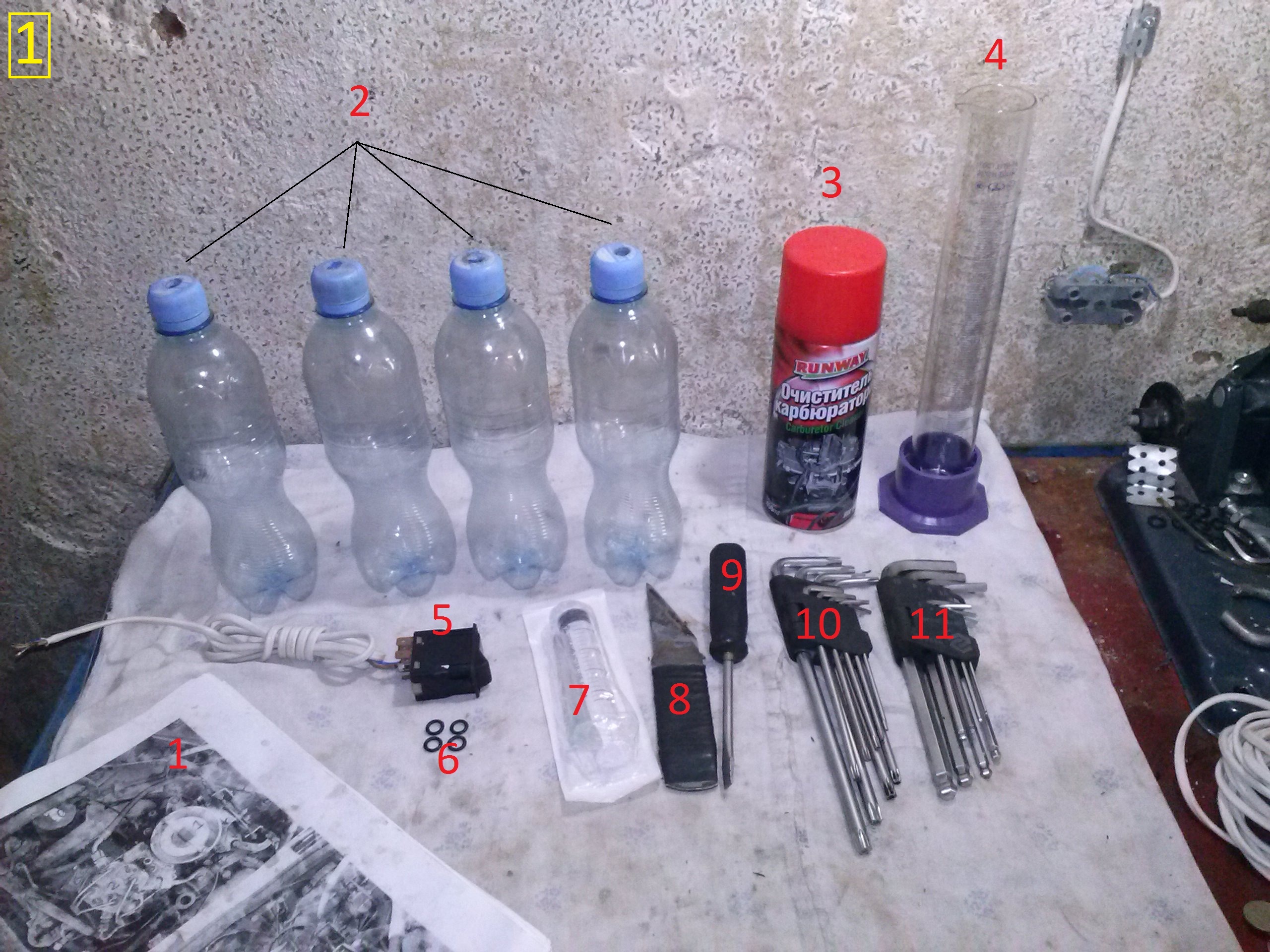

Набор необходимых инструментов и приспособ указан на фото 1,исключая стандартный набор ключей,головок и прочего,включая болгарку,которая понадобилась для доработки одного из шестигранников. Очень бы не помешал комплект новых трубок от распределителя до форсунок, но в связи с их отсутствием пришлось испытывать судьбу со старыми.

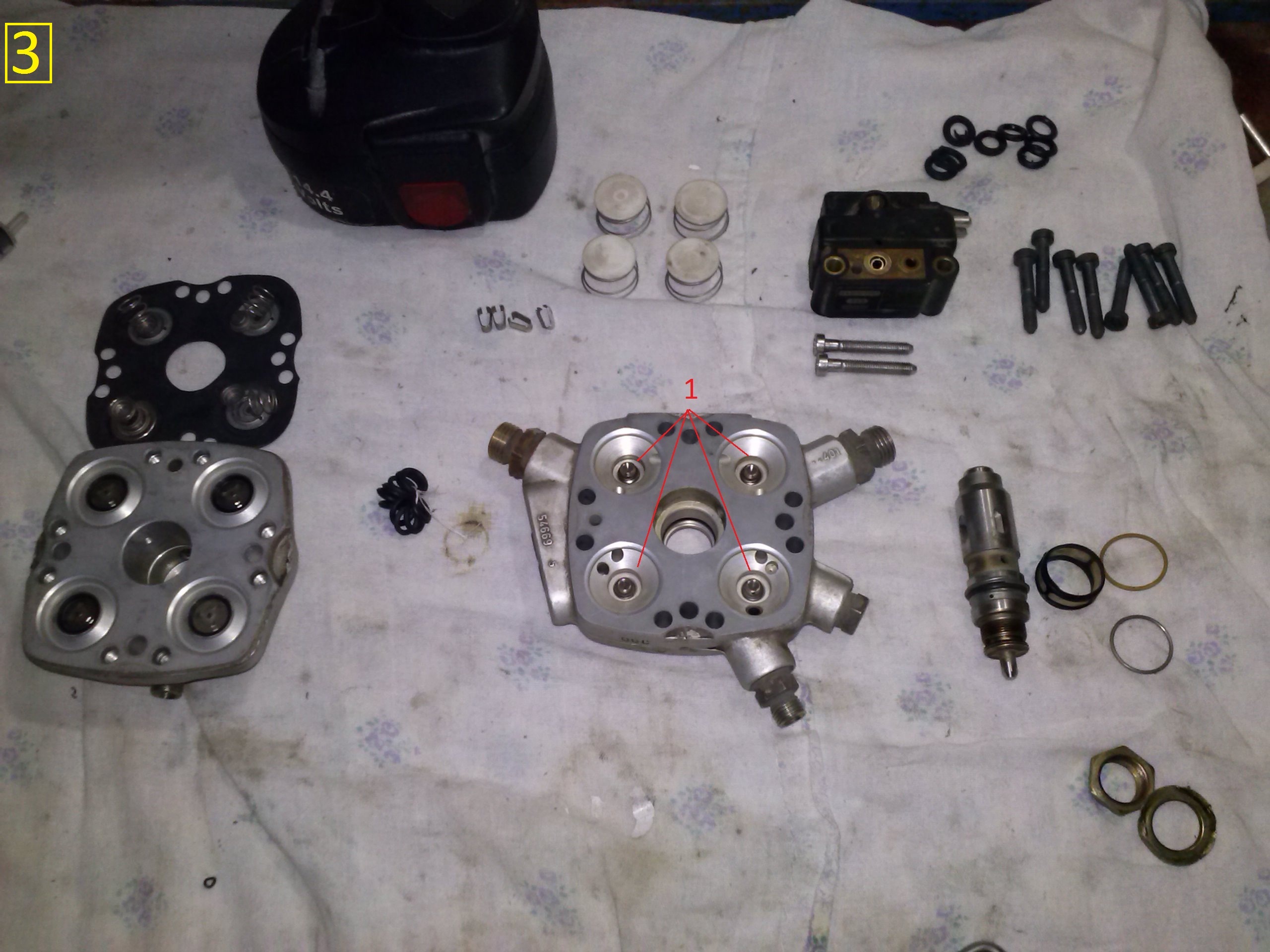

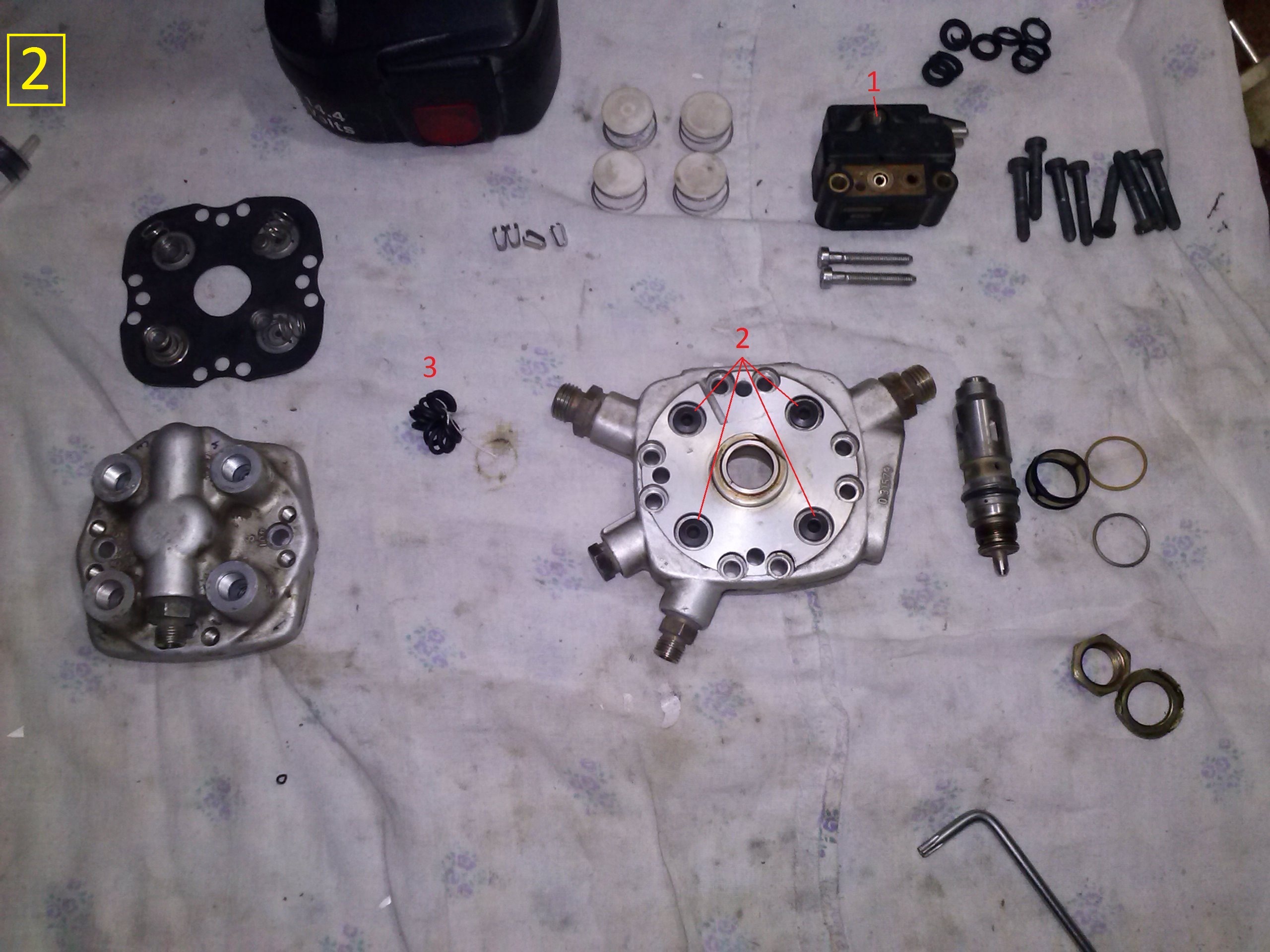

Старые форсунки пришлось выкинуть,т.к. они не держали давления, да и распыл как таковой отсутствовал. Поставил новые форсунки и замерил налив при полном нажатии тарелки. Из статей форумчан выясни, что налив должен быть 180 мл на канал. Регулировка осуществляется посредством выкручивания заглушек 2 (фото 2)(вот под эти заглушки и приходится с помощью болгарки доработать шестигранник 4 мм примерно до 3.5мм) и вращением регулировочных болтиков 1 (фото 3),вращение по часовой уменьшает налив против часовой увеличивает. Лично я полностью их закрутил и постепенно выкручивал в процессе регулировки добившись налива в 178-180 мл на всех форсунках собрал все обратно и попытался завести,вот тут то и пришло самое большое на тот момент разочарование,машина тупо не завелась,не проявила никаких признаков жизни. В поисках причин такого поведения машины провел 3 дня,перебрал все,начиная с проверки ВМТ, трамблера, подачи бензина,ВВ проводов,проводки,правильности подключения вакуумных трубочек и прочей трехомудии, но все усилия оказались тщетными. Уже собирался было отчаяться, как в голову пришла светлая мысль, ведь при разборке КЕ я крутил регулировочный болт ЭГД 1 (фото 2). Решил действовать от противного,вспомнил,что болт был выкручен на 3.5 оборота (что по итогам 1.5 месячной эксплуатации оказалось много,надо уменьшить на 1/4 оборота) выставил его так же как было и по новой отрегулировал налив на форсунки и вуаля, машина завелась, дальнейшая регулировка CO и CH была уже делом техники (вот статья Misha190E http://www.oldmerin....howtopic=23842), да на фото 2 под цифрой 1 обозначена заглушка регулировочного болта ЭГД, а уже под ним регулировочный болт под шестигранник 2мм. Поворот болта на 1/2 оборота против часовой стрелки увеличивает,а по часовой уменьшает на 25-30 мл общую подачу топлива на форсунки.(влияет на работу на малом и среднем газу). Регулировку и чистку считаю удачной ибо после всех манипуляций пропала тупость машины на отзыв педали газа,возникло ощущение,что вернулись гулявшие до этого примерно 30-40 лошадей, выровнялся ХХ.
