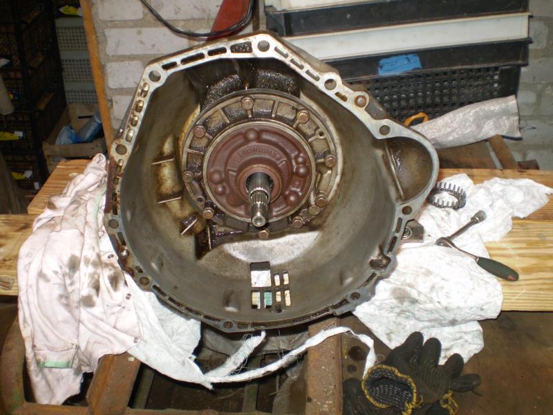

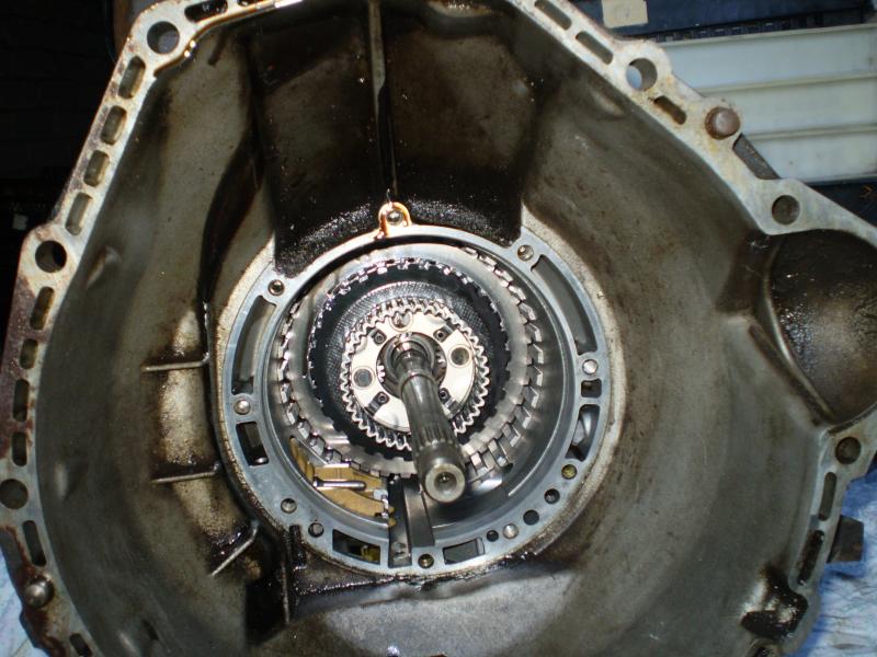

2. Аккуратно вытаскиваем гидротрансформатор

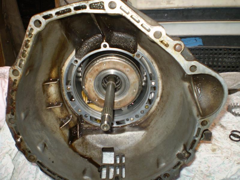

3. Видим перед собой насос, выкручиваем много болтов
http://www.oldmerin....1832_964742.jpg

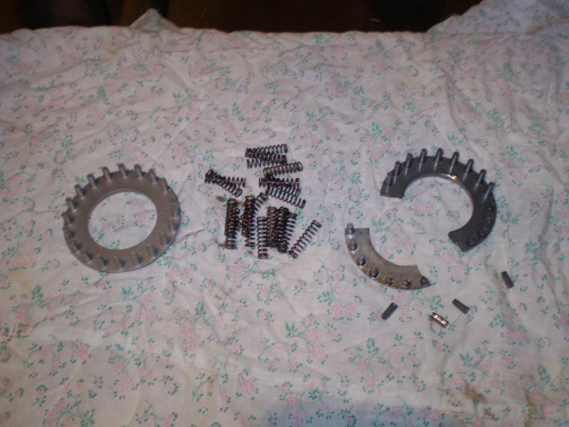

4. Вытаскиваем насос, видим тормоз В3, у меня на нём лопнуло кольцо, заменил

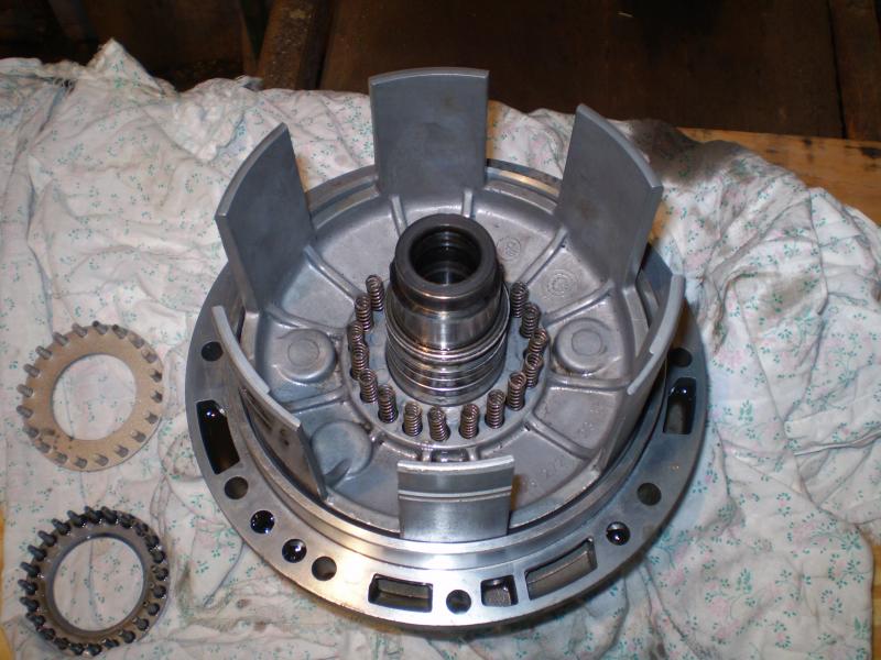

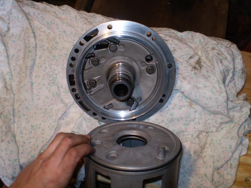

http://www.oldmerin....832_3826425.jpg
http://www.oldmerin....1832_115911.jpg

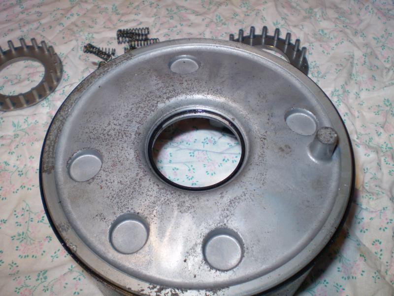

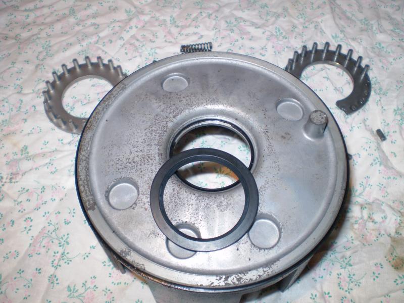

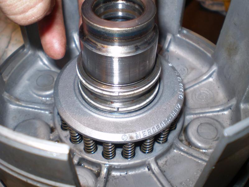

5. Снимаем тормоз с насоса
http://www.oldmerin....1832_914537.jpg
Видим порванный внутренний сальник, меняем на новый, наружный также меняем
http://www.oldmerin....832_1205999.jpg
http://www.oldmerin....832_1469815.jpg
http://www.oldmerin....832_5196930.jpg
Ставим кольцо на место

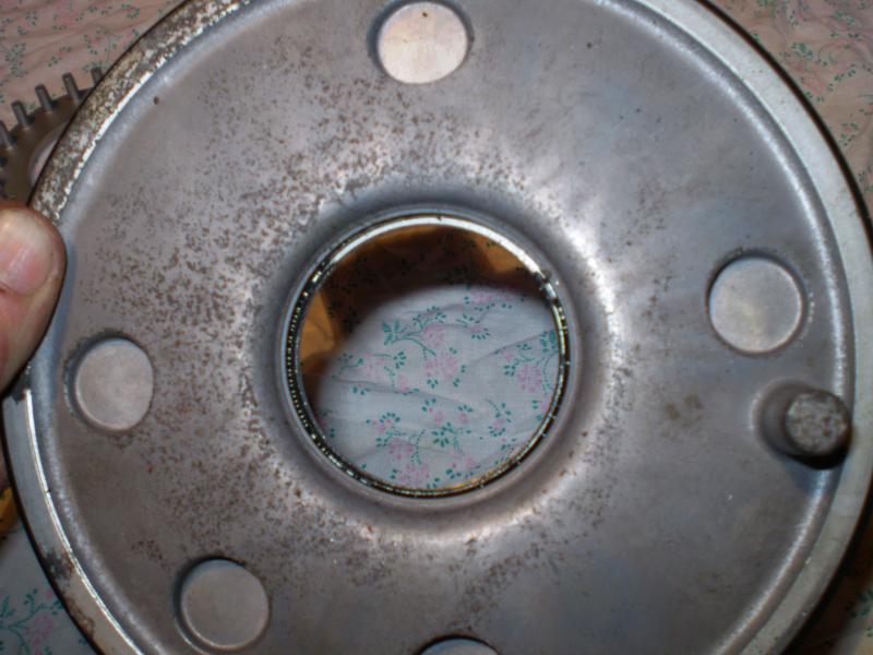

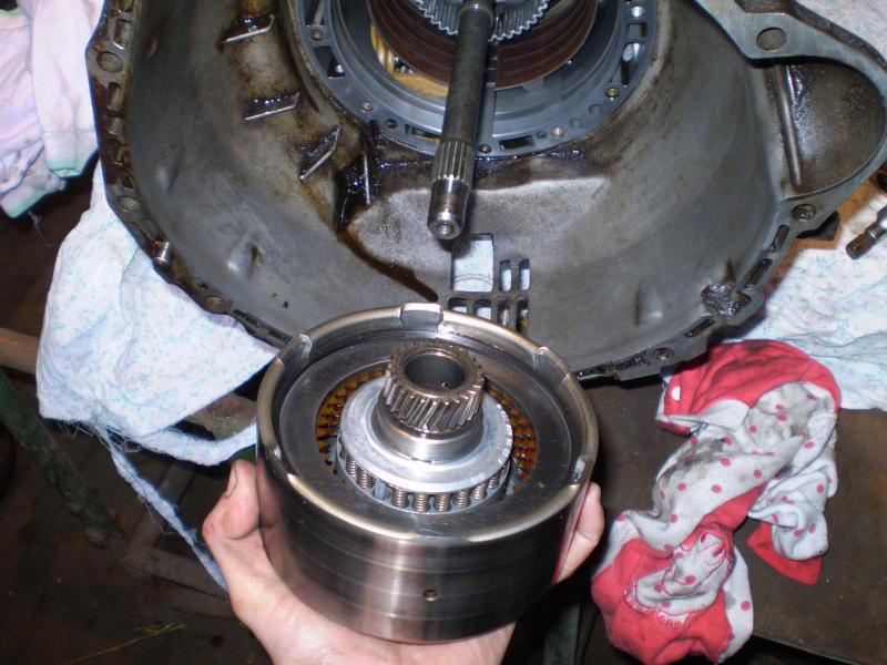

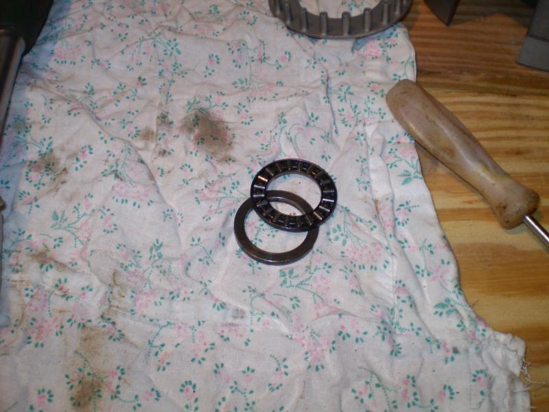

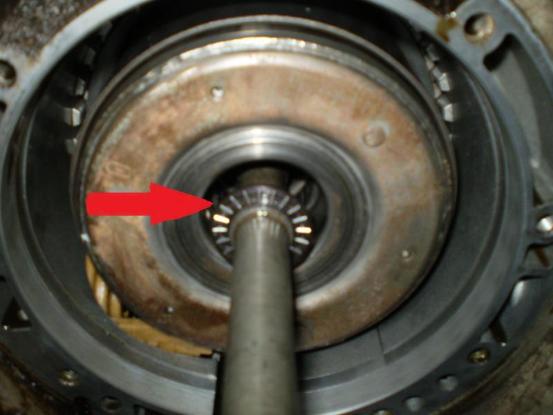

6. Снимаем опорный подшипник с кольцом, стоит внутри муфты
http://www.oldmerin....832_4898847.jpg
http://www.oldmerin....1832_149342.jpg
http://www.oldmerin....832_3011892.jpg
7. Снимаем муфту
http://www.oldmerin....1832_305872.jpg

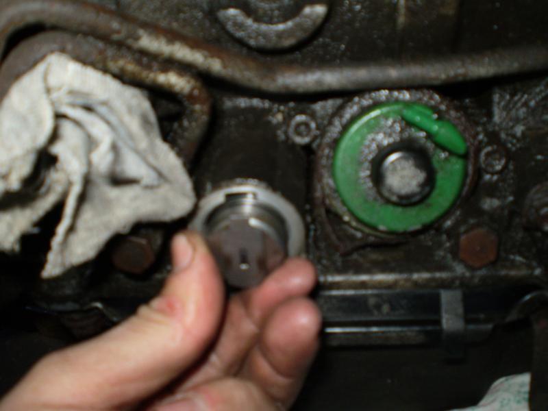

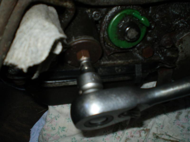

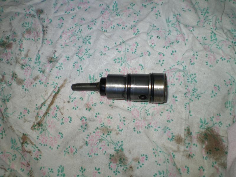

8. С боку коробки, заглушка штока ленточного тормоза , под шестигранник, выкручиваем
http://www.oldmerin....832_2131916.jpg
Снимаем шток
http://www.oldmerin....832_1370467.jpg
Сам шток (или плунжер)
http://www.oldmerin....1832_290034.jpg

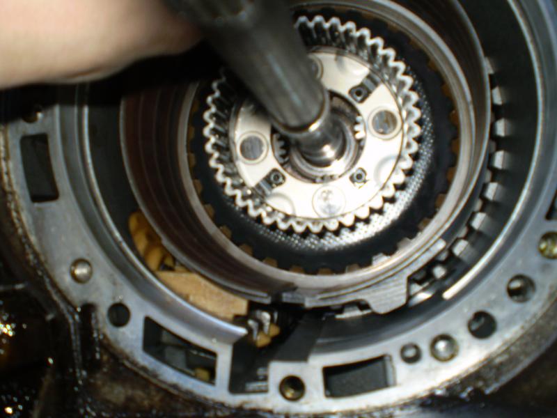

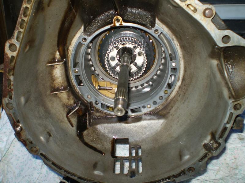

9. Снимаем ленточный тормоз
http://www.oldmerin....832_2292202.jpg

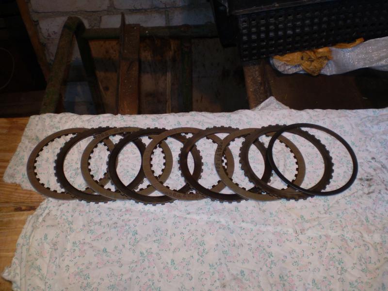

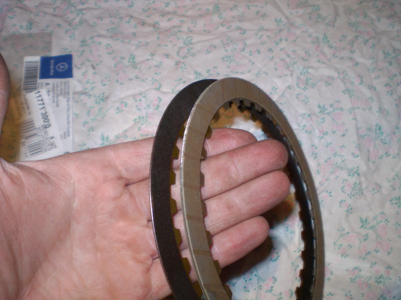

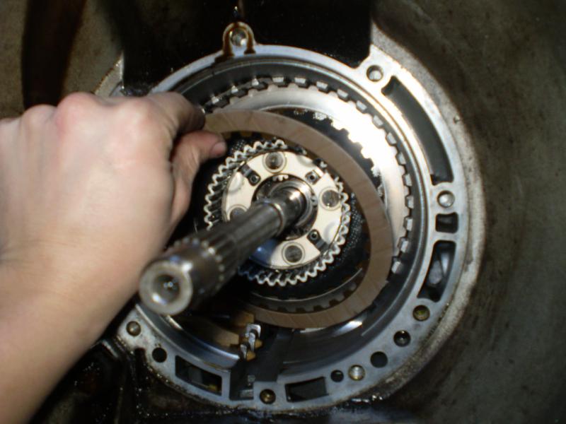

10. И вот они, фрикционы и кольца задней передачи, самые большие
http://www.oldmerin....1832_967897.jpg
http://www.oldmerin....832_4190684.jpg
http://www.oldmerin....832_3170363.jpg

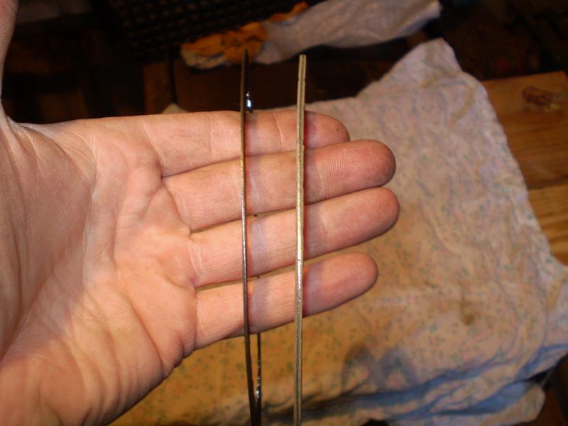

Почувствовал разницу
http://www.oldmerin....832_3583626.jpg
http://www.oldmerin....1832_738085.jpg
Ну и готовые к установке фрикционы и кольца (необходимо соблюдать последовательность, как снимали так и ставим)
http://www.oldmerin...._1832_60860.jpg
После сборки авто поехало назад!!!! Ураааа, теперь только назад и езжу=)))) ну и вперёд конечно тоже едет!
