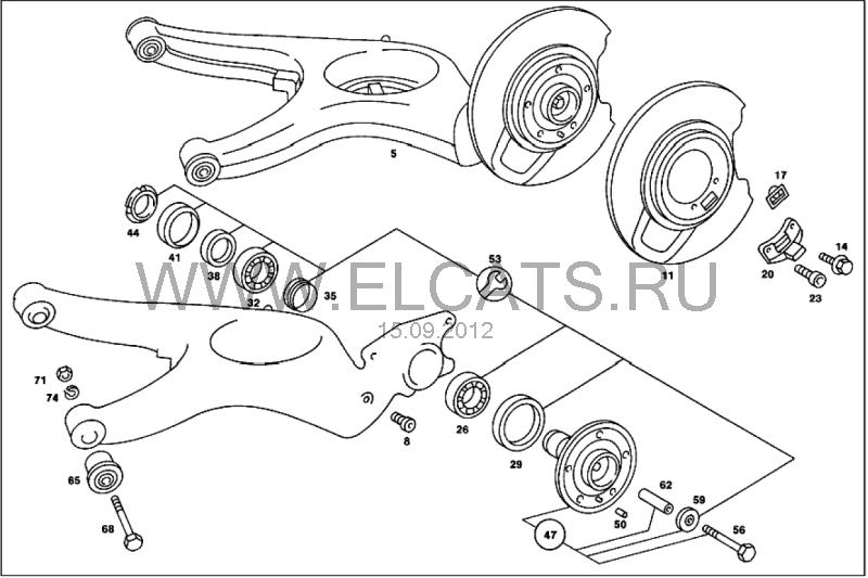

Приветствую знатоков! Что посоветуете? На одной из задних ступиц отсутствует жестяной пыльник. Насколько пагубна для подшипника такая недостача? Судя по всему предыдущий хозяин уничтожил деталь при съеме подшипника. Как быть, оставить как есть и надеяться, что подшипник внутри барабана, а не на улице, или все же искать комплектную ступицу? Разбирать взялся из-за грохота подшипников и полного отсутствия внутренностей ручника, включая тормозной щит, но при разборе песка и грязи в подшипнике не обнаружил, гремело, видимо, из-за затяжки на глаз. Что думаете?

Номер 11? На подшипник вообще никак не влияет. Но за эту железку крепится ручник.

Нет, не 11. На самой ступице напрессована жестянка, на фото видно. На левой есть, на правой нет.

Прикольно, даже не знал что ещё и эта часть разбарается. Я бы поменял ступицу или с какой-нибудь убитой снял, снимается просто. На сальник меньше грязи лететь будет.
