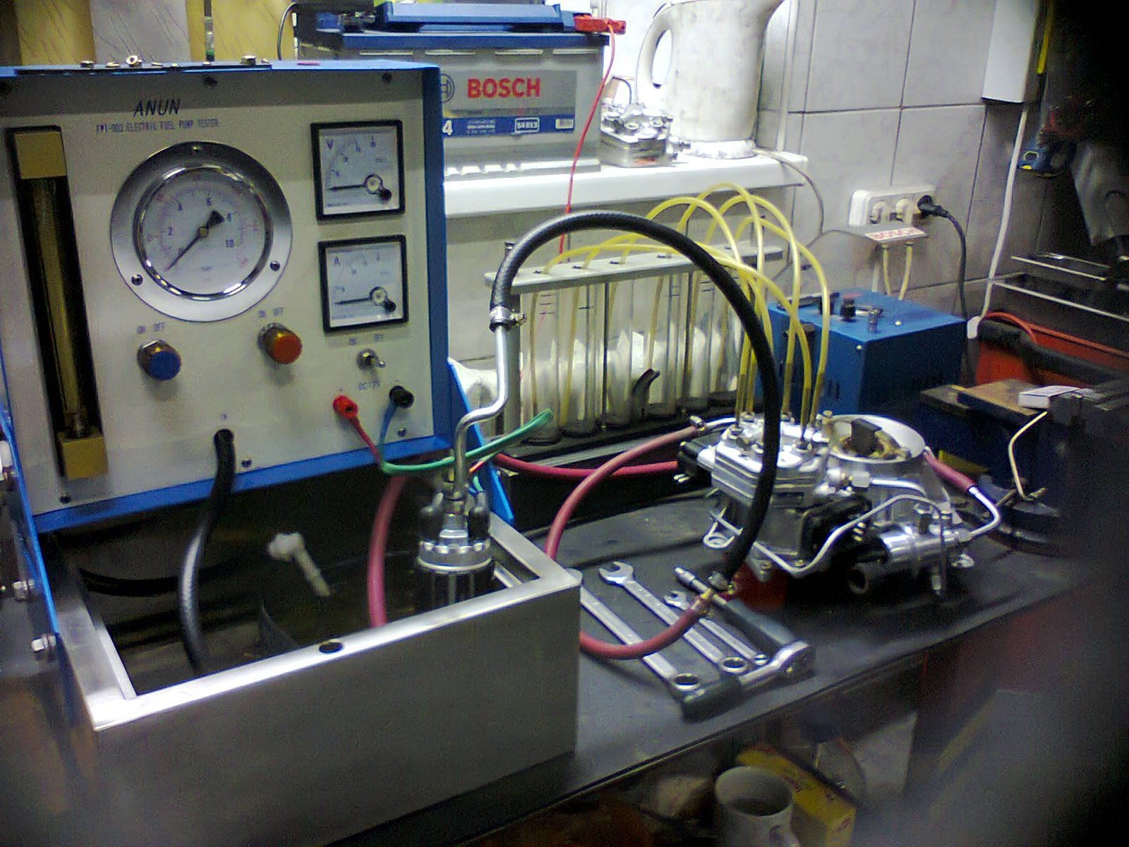

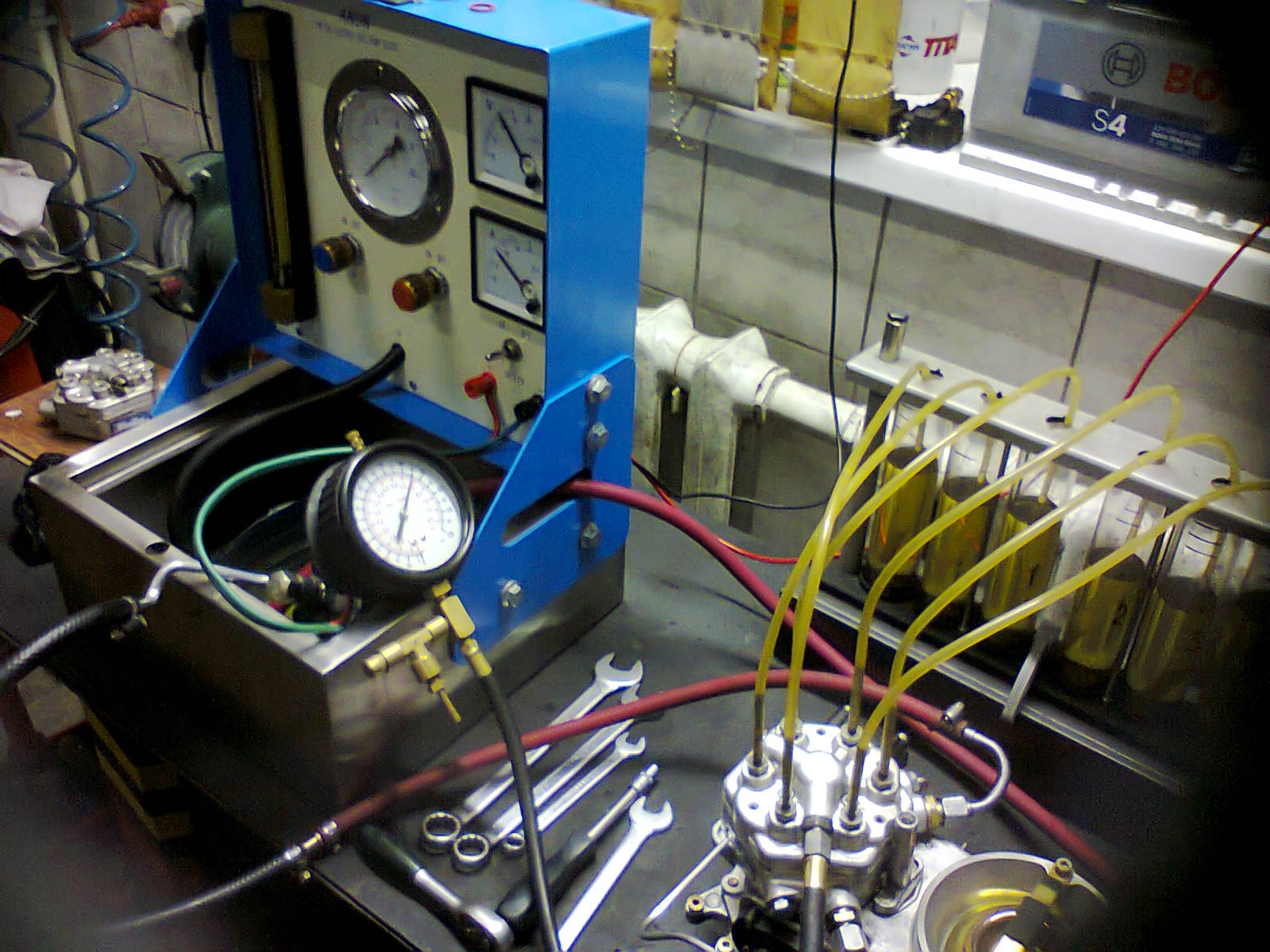

Притащил старый дозатор от 110 в сборе, собрал всю эту трехомудь на столе. Решил проверить работает или нет.
Сначало всё было хорошо. Форсунки распыляют, на нажатие на лопату реагируют. Только через минуту вся идилия закончилась. Перестало поступать топливо на форсунки. Снял форсунки, трубки, вытащил фильтра. Один хрен нет топлива. Куда копать? Дозатор, демпфер, РУД? Вот и определи однозначную причину.
Сегодня такая же фигня... Два (!!!) дозатора М104.980 (гибрид) с одной проблемой. Нет подачи топлива ни с дного канала на форсунки. Но, все остальные параметры проверил пять раз. Давление в норме (системное), перепад по камерам ровно 0.4, Кольца и мембраны в дозаторах новые у обеих. Напорный диск опускаю вниз - топлива нет... Четыре раза разбирал - результата нет. Кто сталкивался с 44-м дозатором, может подскажете, в чем косяк, может какие-то нюансы там есть...

Достать у меня можно. Но вот дело не в "агрегате", проблемы в дозаторах, "агрегат" не решает проблему, а лишь помогает... но видимо что-то упускаю, или знаний по 44-му дозатору не хватает...
ты как-то хочешь перенести проблему именно на 44 -ый,хотя разница с 12ым тока в буксе и в данном случае это роли не играет!
Ну вот мне реально интересно,вы чо там покраской деталей КЕ занимаетесь или рекламой приборов или еще чем?а?
На фотах детали все время блистят новьем,но я же в курсе что бабла вам не хватит все новое покупать,походу ремонт и проблемы с 44-ым аж 2 штуки,а они блестят!
конструктив 44ого такой же что и у остальных,и если нет топлива,значит уравниловка давлений в камерах
