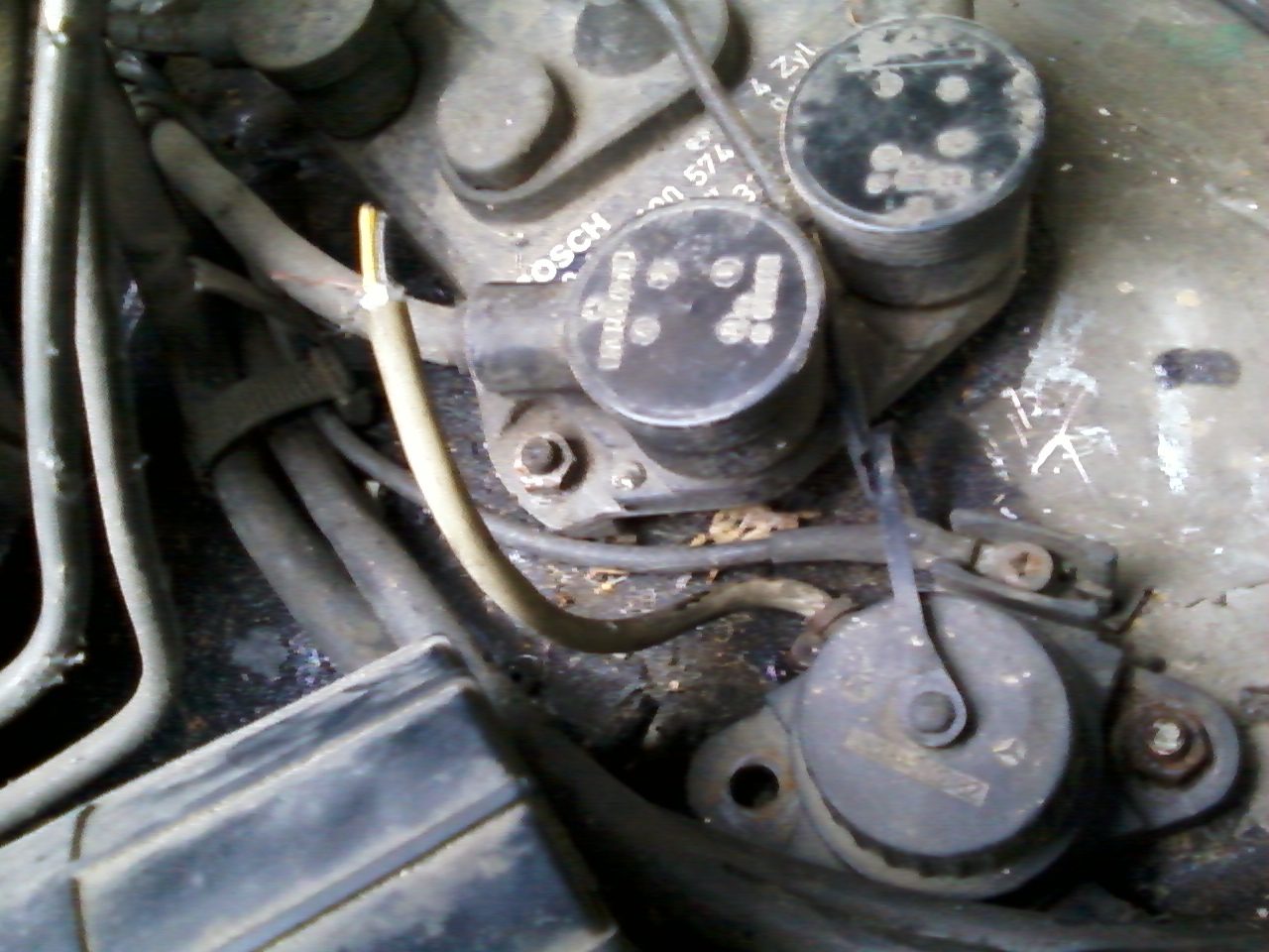

Добрый день!
Не подскажите что это за провода? вернее, куды они?
По схеме смотрел, похожих не нашел. один желтый, второй черный! :bangheat:
Мерс 124 1988г. 2,0 КЕ-J

Проверить просто. Берем тестер или мультиметр прозваниваем все контакты по этой ссылке:
http://www.mb-faq.au...dfaq/26DE89.htm
Возможно, предыдушей хозяин авто подцепил эти провода для считывание кода не исправности как я. В последнее время у меня в салоне мультиметр для определение скважности в движение.
По картинке видно что, одной гайки не хватает для крепления диагностической колодки. Возможно снимали колодку и провода снизу проводили.

'aleksys1966' провода оставь в покое. Они туда подключены или нет на работу авто не влияет.
Еще раз смотри ссылку - там написано:
(7,8,9) – датчик ВМТ, используется только для диагностического оборудования.
Просто у тебя оторвана (или кто то оторвал) эти проводки. Если с машиной какие то проблемы - то не там ищешь.
Желаю удачи.
Р.S. Их можно восстановить.

меня эти провода соплями от предыдущего хозяина просто вымораживают..отсюда вопрос: где этот датчик находится, что бы кинуть на него эту проводку?
заранее спасибо

Рядом со шкивом коленвала,если не ампутировали совсем этот датчик.Зря заморачиваешься,откуси под корень эти провода и не мучайся! :biggrin:
